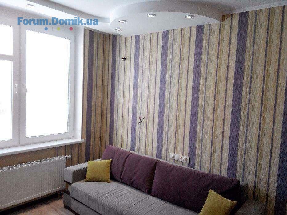

В первой очереди, сверху окон вместо перемычек установлены расширительные ПВХ профиля, где-то на 15 см, по этому в отделе продаж такой вид.
Так что проверяйте у себя, открывать в новом окне:
dimadimadima
325
01 декабря 2015
04 май 2016 16:18
Цитата "John Doe":В первой очереди, сверху окон вместо перемычек установлены расширительные ПВХ профиля, где-то на 15 см, по этому в отделе продаж такой вид.![]()
[attachment=0]DSCF3235.JPG[/attachment]
а у нас даже на этом пластмассовом расширителе съекономили 50 грн)))

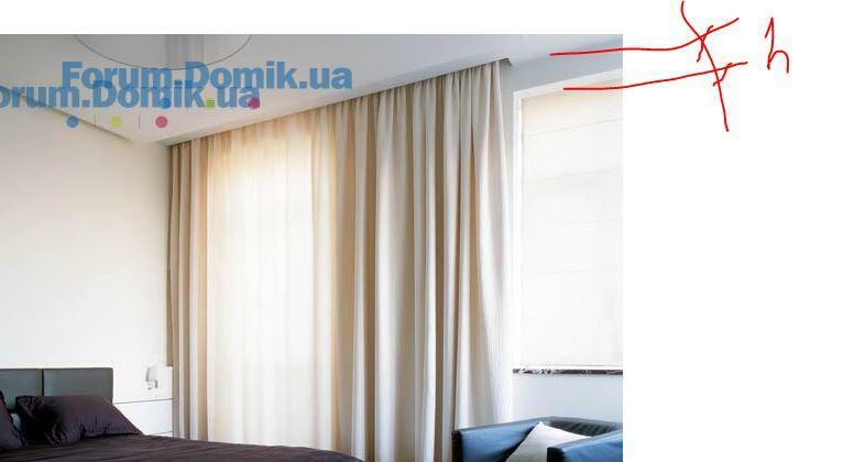

Примерно так
dimadimadima
325
01 декабря 2015
04 май 2016 16:30
Цитата "Andrey2308":Примерно так
вопрос?
во первых это абсолютно другой случай.
у нас h=0(выделил красным)
dimadimadima
325
01 декабря 2015
04 май 2016 16:32
а во вторых для монтажа подвестного или натяжного потолка еще примерно минимум 10 см нужно
у нас их тоже нет, повторю у нас 1-2 см эта высота если не меньше
иначе окно не откроется

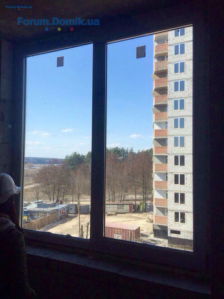

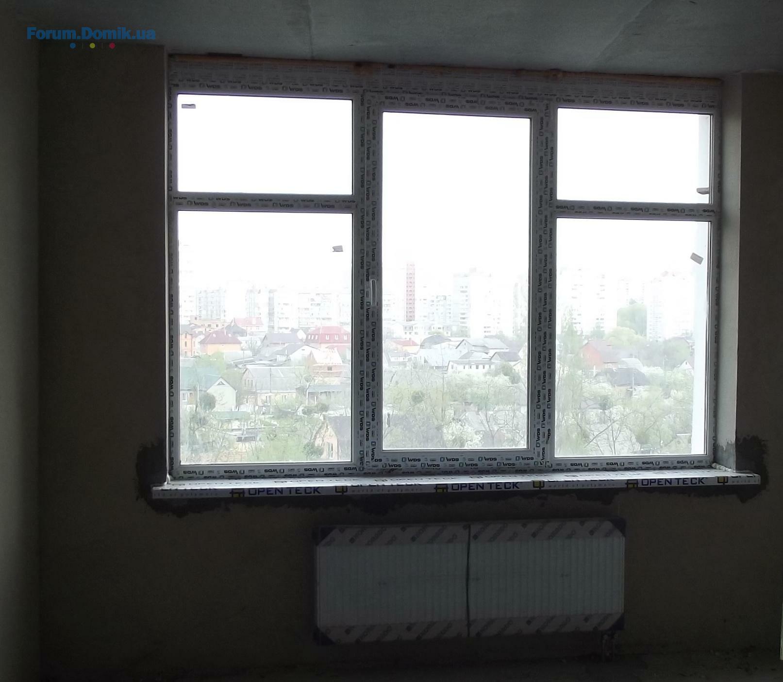

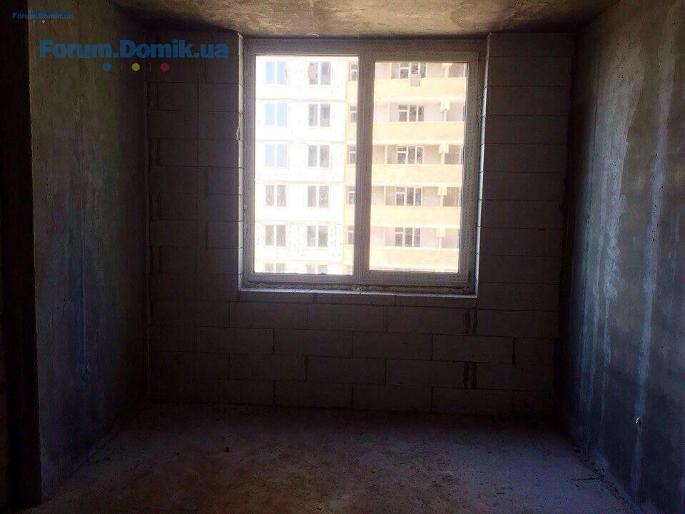

У кого-то есть фото окна в наших домах? Какая там высота профиля?
TinaTka
517
08 января 2011
04 май 2016 16:47
Цитата "Andrey2308":У кого-то есть фото окна в наших домах? Какая там высота профиля?
Ловите)))Нарыла в фотоальбоме, я все фото со стройки что публиковались на форуме коллекционирую)))
dimadimadima
325
01 декабря 2015
04 май 2016 16:49
спасибо
вроде есть какой то зазор...
толщиной с мышку))с хвостиком хоть что то
Andrey2308
383
13 января 2016
04 май 2016 16:52
Спасибо!
И что маленькое растояние? Не вижу проблему опустить гипсокартон и сделать скрытый карниз!!! Правда это моё личное мнение)

Первый вариант мне нравится, уношу к себе в избранное. У меня там есть, кстати, подобный вариант, для высоко расположенного окна.Цитата "Andrey2308":Примерно так
dimadimadima
325
01 декабря 2015
04 май 2016 17:33
Цитата "TinaTka":Первый вариант мне нравится, уношу к себе в избранное. У меня там есть, кстати, подобный вариант, для высоко расположенного окна.
вы можете не смотреть на цветовое решение
а подумать как это будет реально конструктивно выполнено
на картинке вижу навесной потолок выполненный по профилю общей высотой см 15,
у нас не будет такой высоты!!!
ОКНо НЕ ОТКРОЕТСЯ!!
или будет врезка в потолке как в прорубь возле окна
TinaTka
517
08 января 2011
04 май 2016 17:40
ОКНо НЕ ОТКРОЕТСЯ!!
Я и не смотрю на цветовое решение
Мне нравится как там спрятан карниз. Я не специалист, и не увидела навесной потолок((и сколько он занимает см я тоже не в курсе. Мне показалось что это побелка и широкий багет, за которым прячется потолочный карниз.dimadimadima
325
01 декабря 2015
04 май 2016 17:44
Цитата "TinaTka":
Я и не смотрю на цветовое решениеМне нравится как там спрятан карниз. Я не специалист, и не увидела навесной потолок((и сколько он занимает см я тоже не в курсе. Мне показалось что это побелка и широкий багет, за которым прячется потолочный карниз.
а как будет открываться окно? наружу?))))
как всказке ?
dimadimadima
325
01 декабря 2015
04 май 2016 18:00
я согласен, так можно красиво обыграть это место.. но окно после этогоо никогда не откроется

04 май 2016 18:11
Для сравнения, окошко в первой очереди. У нас так не получится(((
