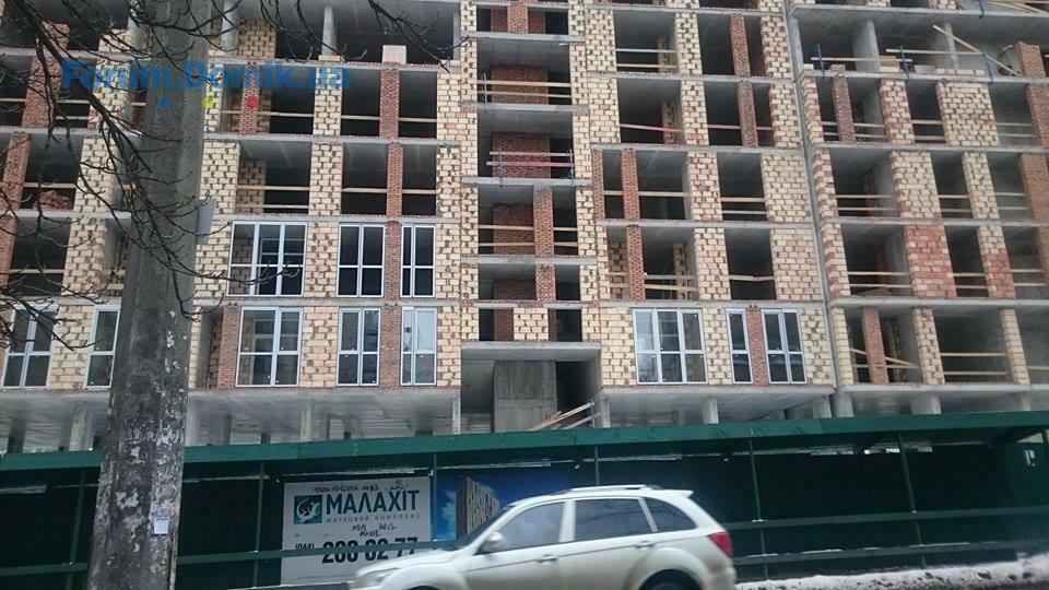

302-303 секция начали делать остекление!

Приємно.
Дякую за фото
Дякую за фото
