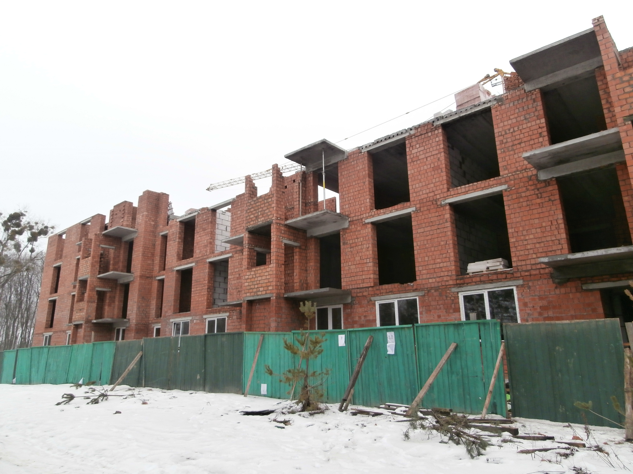

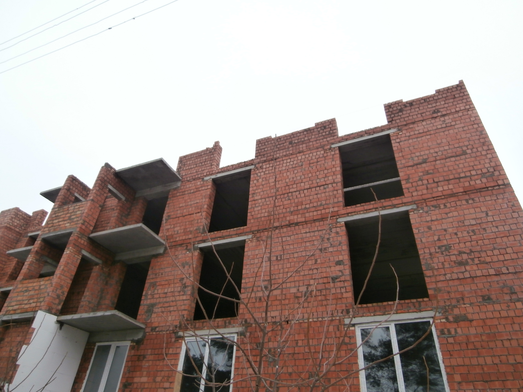

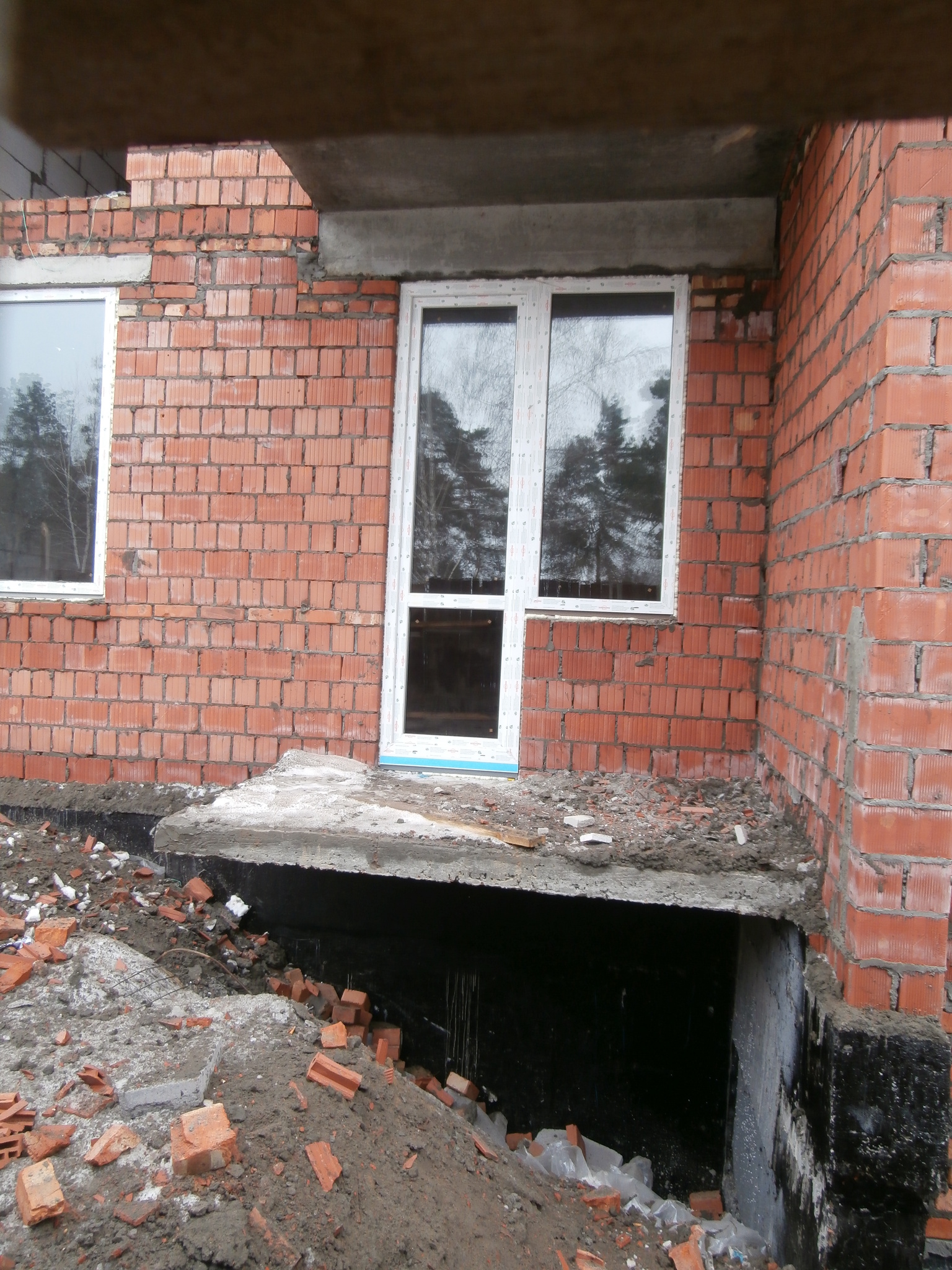

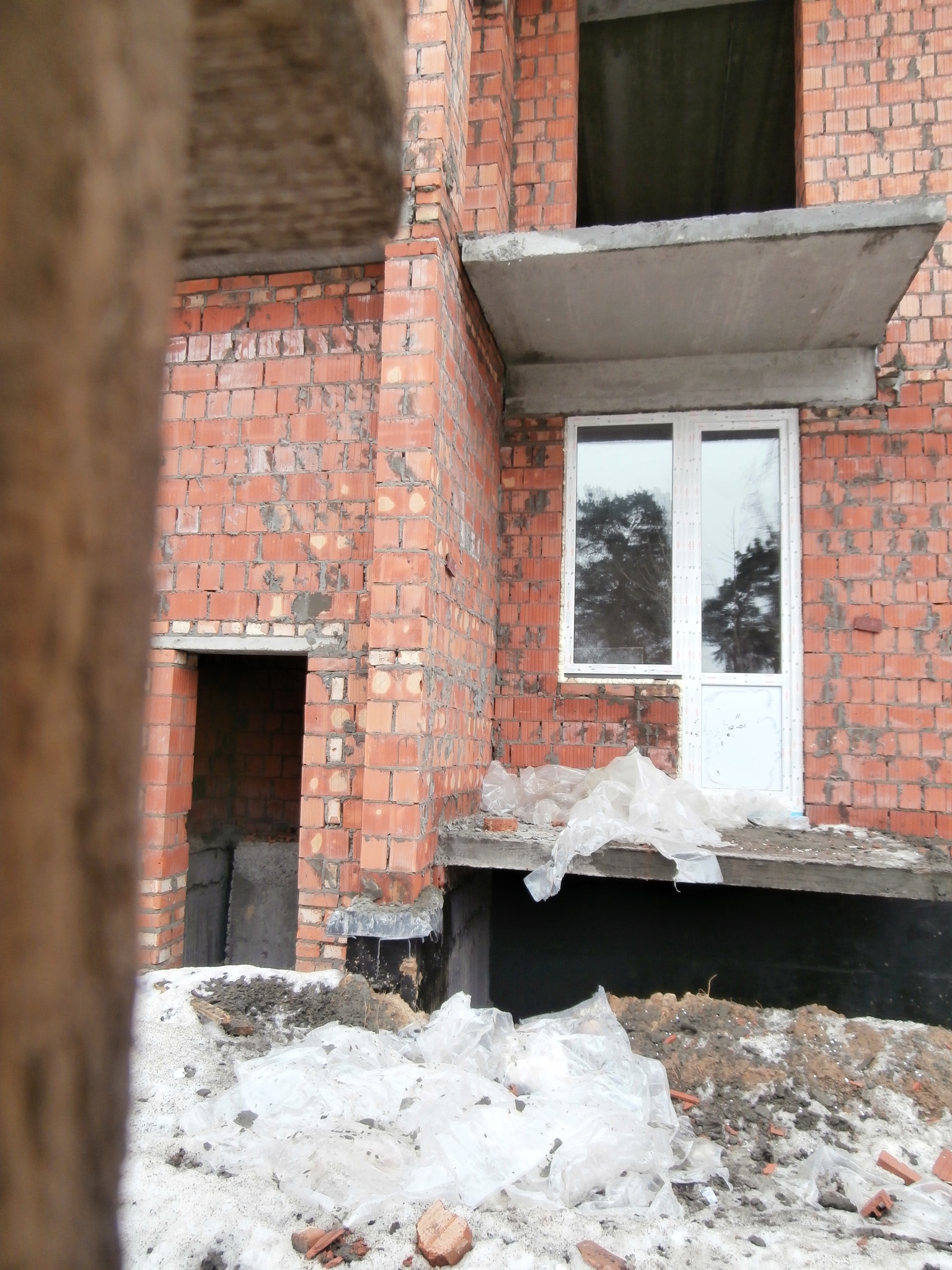

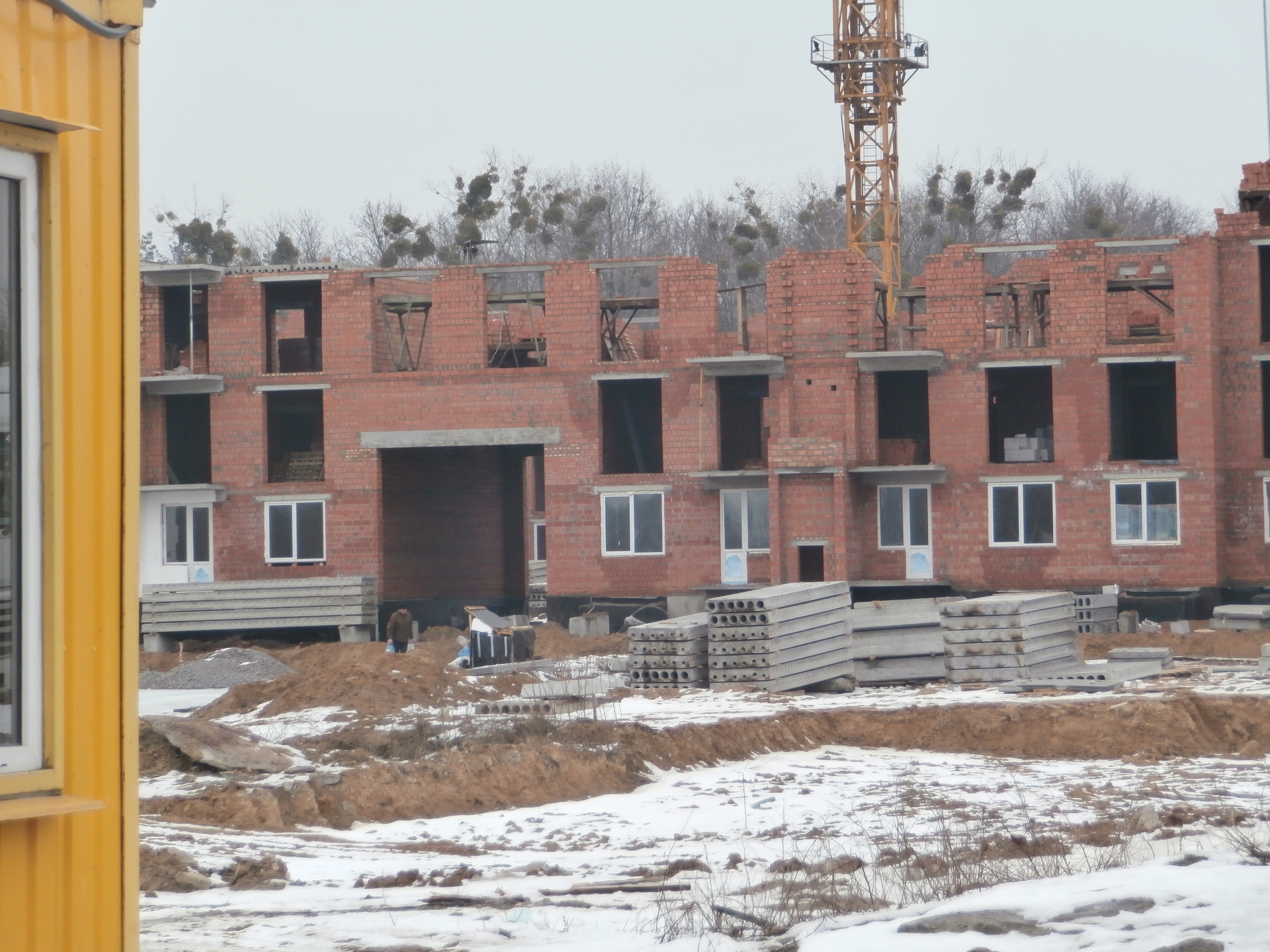

свежие фотографии на первих етажах ставят окна и двери и утеплитель
ЛЕША 87
509
26 ноября 2013
09 фев 2014 14:48
работа кипит

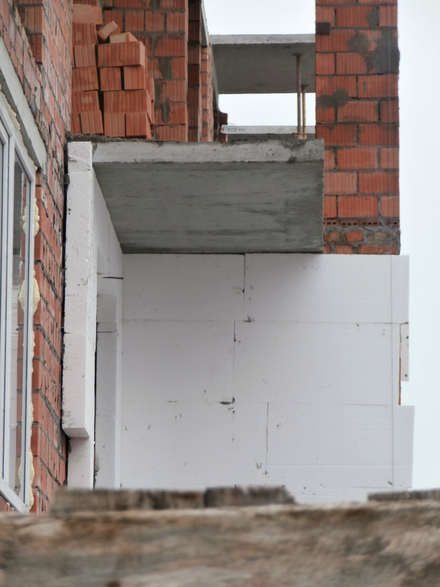

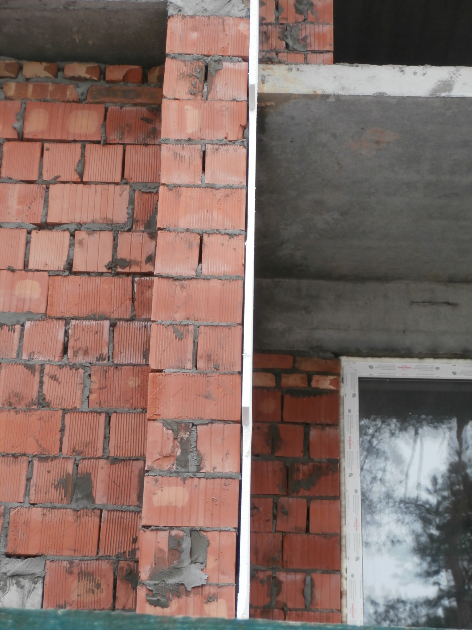

IV1
130
08 февраля 2014
09 фев 2014 15:58

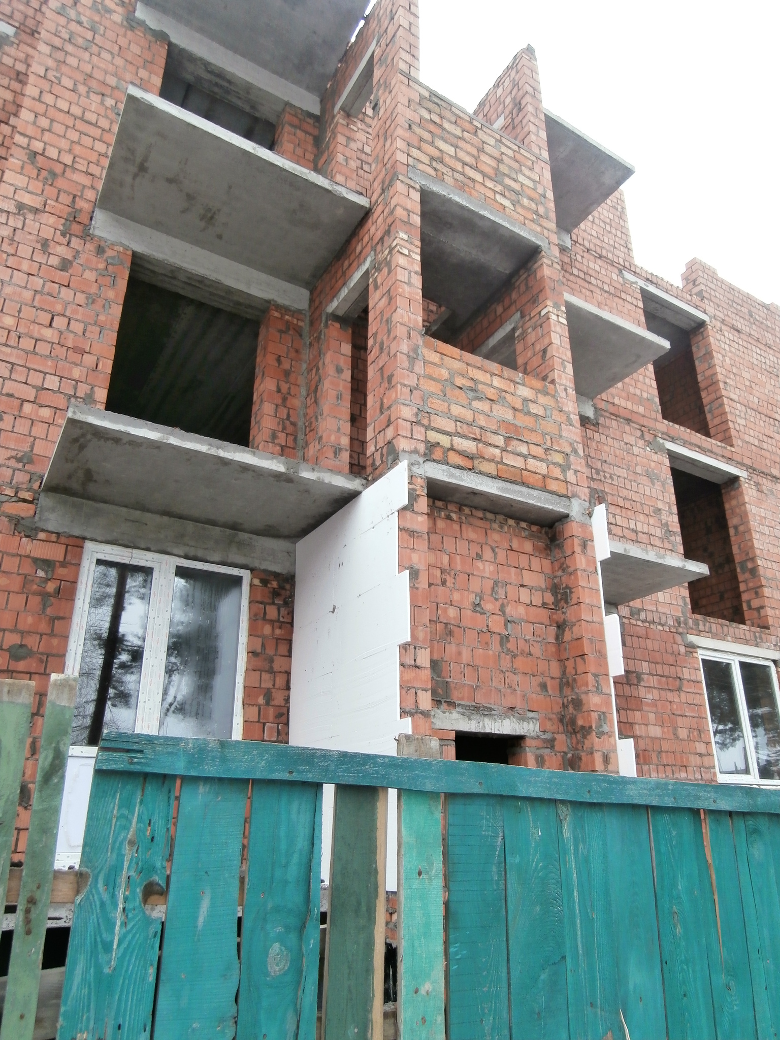

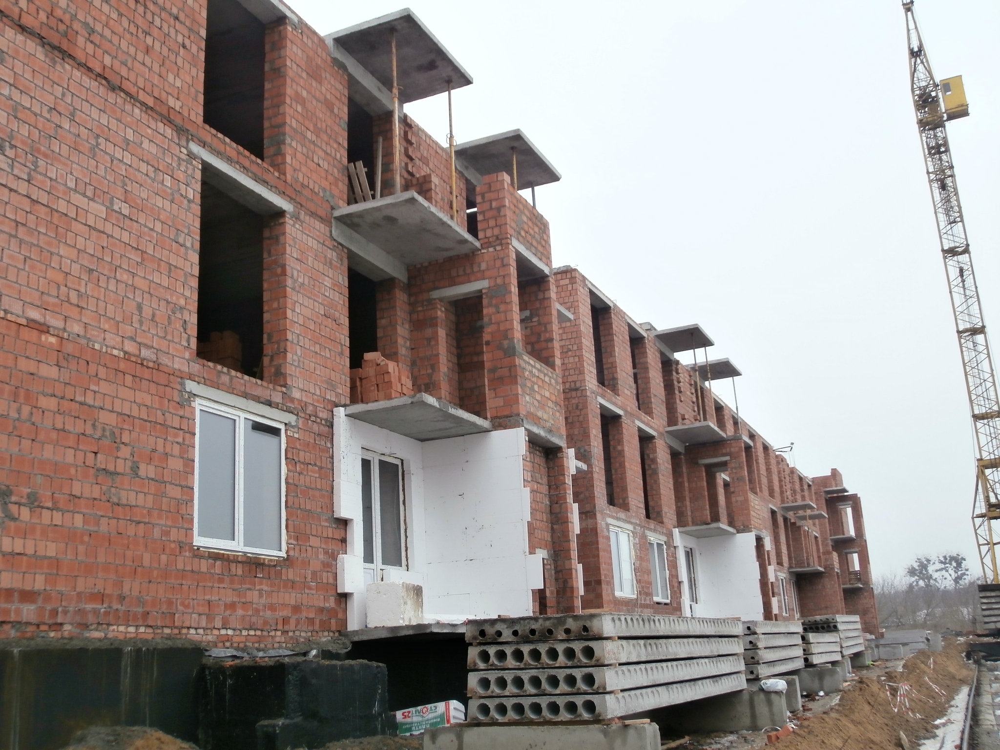

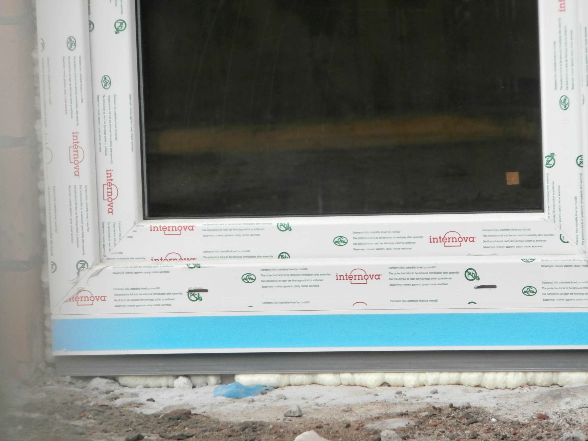

По дбн-нам вокруг окон и между этажами должны класть мин.вату а здесь пенополистирол везде это очень плохо:(
sergeyz
s
202
25 января 2014
09 фев 2014 16:51
Почему плохо? Это утепление фасада, как я понимаю. Не очень понятно про вату между этажами. Расскажите подробней.
ЛЕША 87
509
26 ноября 2013
09 фев 2014 17:24
Почему плохо? етаж не панельний дом
IV1
130
08 февраля 2014
09 фев 2014 17:31
Т.К мин вата это негорючий материал его по дбн-нам должны положить вокруг окон и между этажами дабы при ,не дай бог,пожаре огонь не распространялся дальше, а пенопласт при возгорании выделяет едкий дым и практически его невозможно погасить.
sergeyz
s
202
25 января 2014
09 фев 2014 18:56
Под штукатуркой гореть может?
IV1
130
08 февраля 2014
09 фев 2014 20:14
* Согласно ДБН В.1.1-7-2001 “Пожежна безпека об’єктів будівництва”, оконные откосы при утеплении пенопластом, рекомендовано делать с применением пожаробезопасных рассечек; Оконные и дверные проемы, по периметру на ширину равную не менее 2-х толщин утеплителя, сделать с негорючего материала (минеральная или каменная вата); В противном случае ответственность за нарушение этих норм, несет заказчик;
