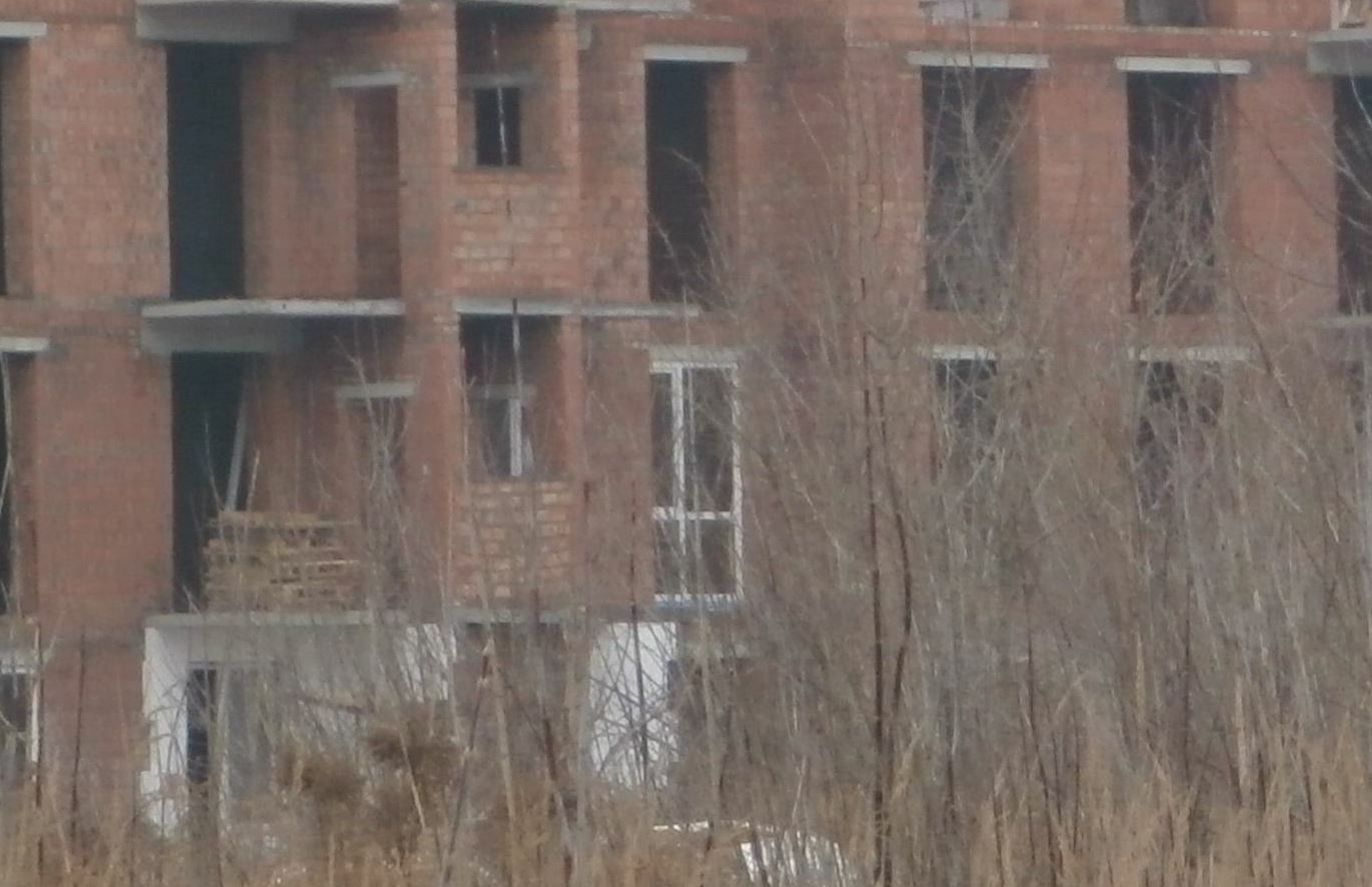

Цитата "ЛЕША 87":свежие фотографии на первих етажах ставят окна и двери и утеплитель
Уже даже первое панорамное окно поставили :) Высота где-то 2,3м, ширина около 1,75м - если считать по кирпичам
