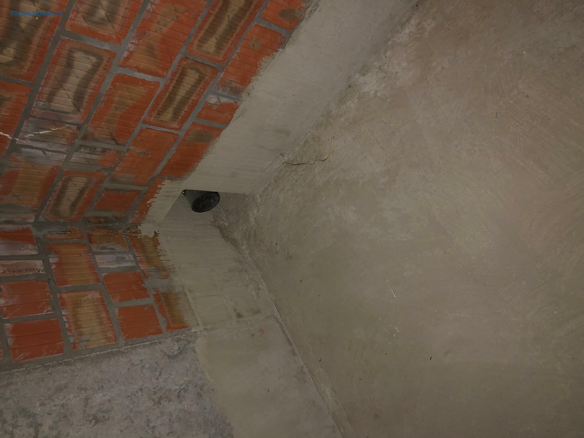

Подскажите, пожалуйста, это гидро-изоляция?
ALEKS DAVIDOFF
Ветеран
1 850
07 июля 2016
10 июнь 2019 07:07
Да, обмазочная гидроизоляция. но я бы не доверял ей. Хорошо только тогда, когда сделал сам!
Di_For
D
44
19 февраля 2019
10 июнь 2019 13:58
Да. Но действительно лучше дать второй слой и так же вывести на стены по 200 мм. Да и в проеме стояка канализации тоже не мешало бы это сделать. Но в целом, по фото вроде все хорошо.
