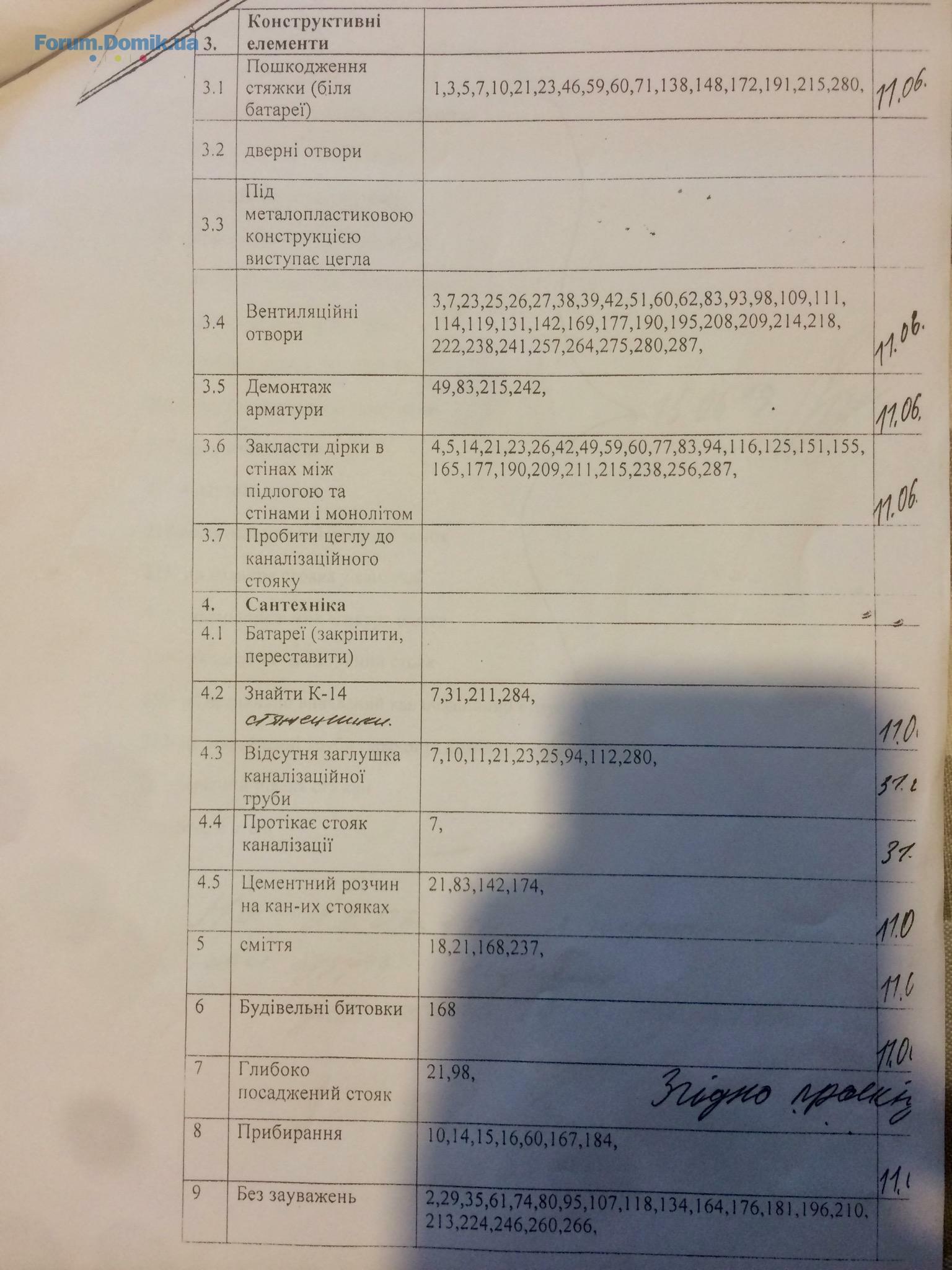

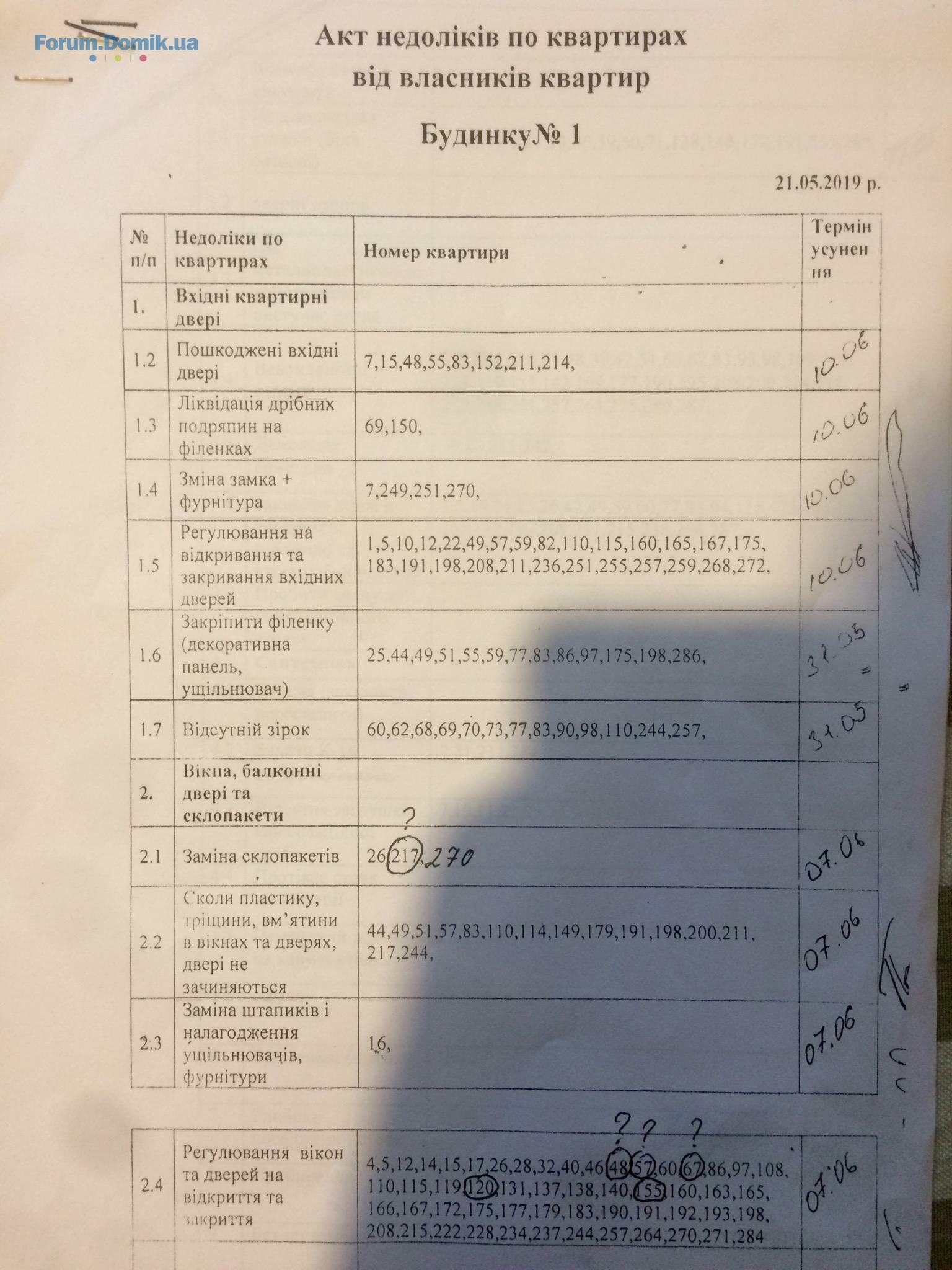

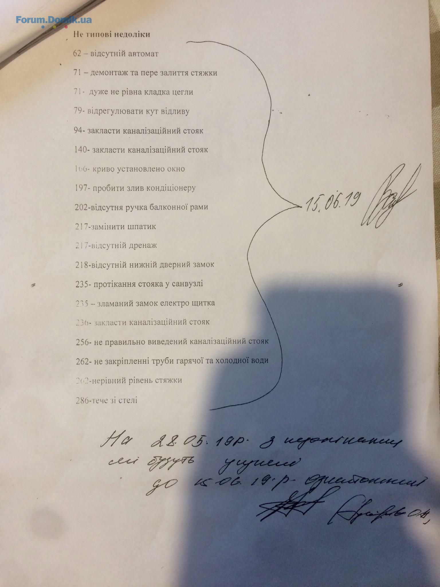

Перечень работ по квартирам 1-го дома, которые должны быть устранены до 15.06
[/img]
