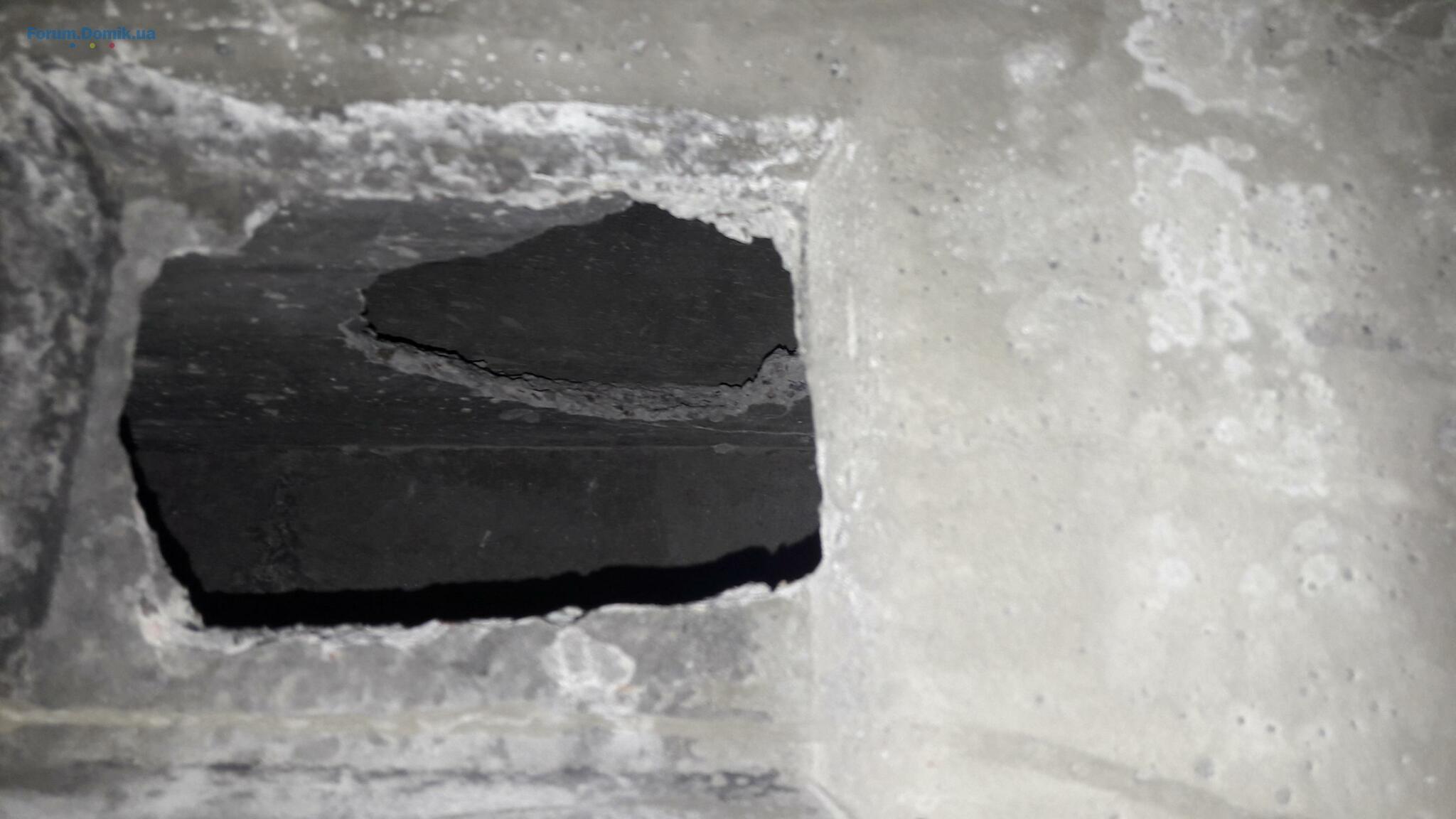

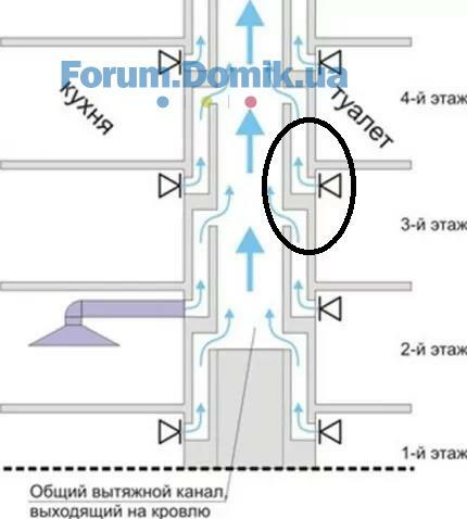

Цитата "ALEKS DAVIDOFF":Марина, в потолке кабелей нет, только каналы проложены, схему не дали пока. Зато эти придурки, пробив вентканалы всем, понятия не имеют о строении каналов, пробили не только там где нужно, буду разбираться с понедельника. Проверьте и Вы, если у Вас пробит канал, то отверстие канала должно по шахте уйти только вверх (ни вправо, ни влево, только вверх). У меня пробили кроме входа, выбили сразу и в общий канал.

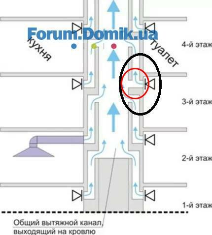

Подскажите, пожалуйста, что значит «отверстие канала должно уйти вверх»? И как это проверить?

На картинке видно как работает вентканал. С этажа поднимает воздух и перед каналом соседа сверху, выкидывает в общий канал. Таким образом мы не дышим запахами непосредственно с общего канала. Что сделали эти дебилы - выбили мой канал и тут же справа выбили дыру в общий канал. Я буду разбираться и потребую компенсацию, я не доверю этим дилетантам исправлять своими руками.

Нельзя сказать, что это прям дикая проблема. Но все же ошибка строителей. Лишнее отверстие нужно просто хорошо замазать раствором и проблема будет исчерпана. Я последнее время начал плотно интересоваться ремонтными работами и часто открываю для себя что то новое) И поверьте, пробитое отверстие в шахте это еще не большая ошибка! А на счет кабельканалов в потолке, - это мягко говоря идиотизм. Электрика обычно разводиться по потолку и потом уже прячется под потолком (натяжка, гипс, штукатурка - у кого какой запрос).

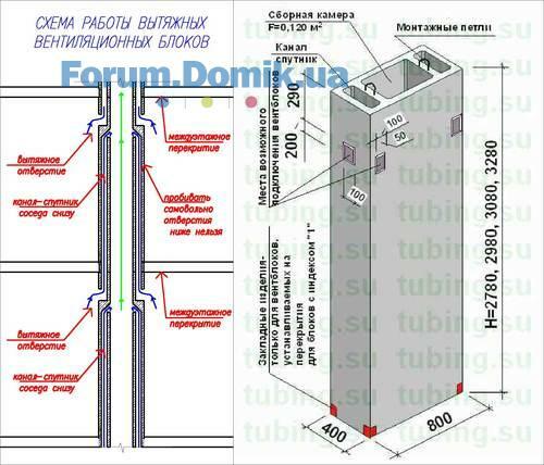

Тоже этот вопрос интересует...

Вот то что сделали. Отверстия справа в глубине быть не должно.

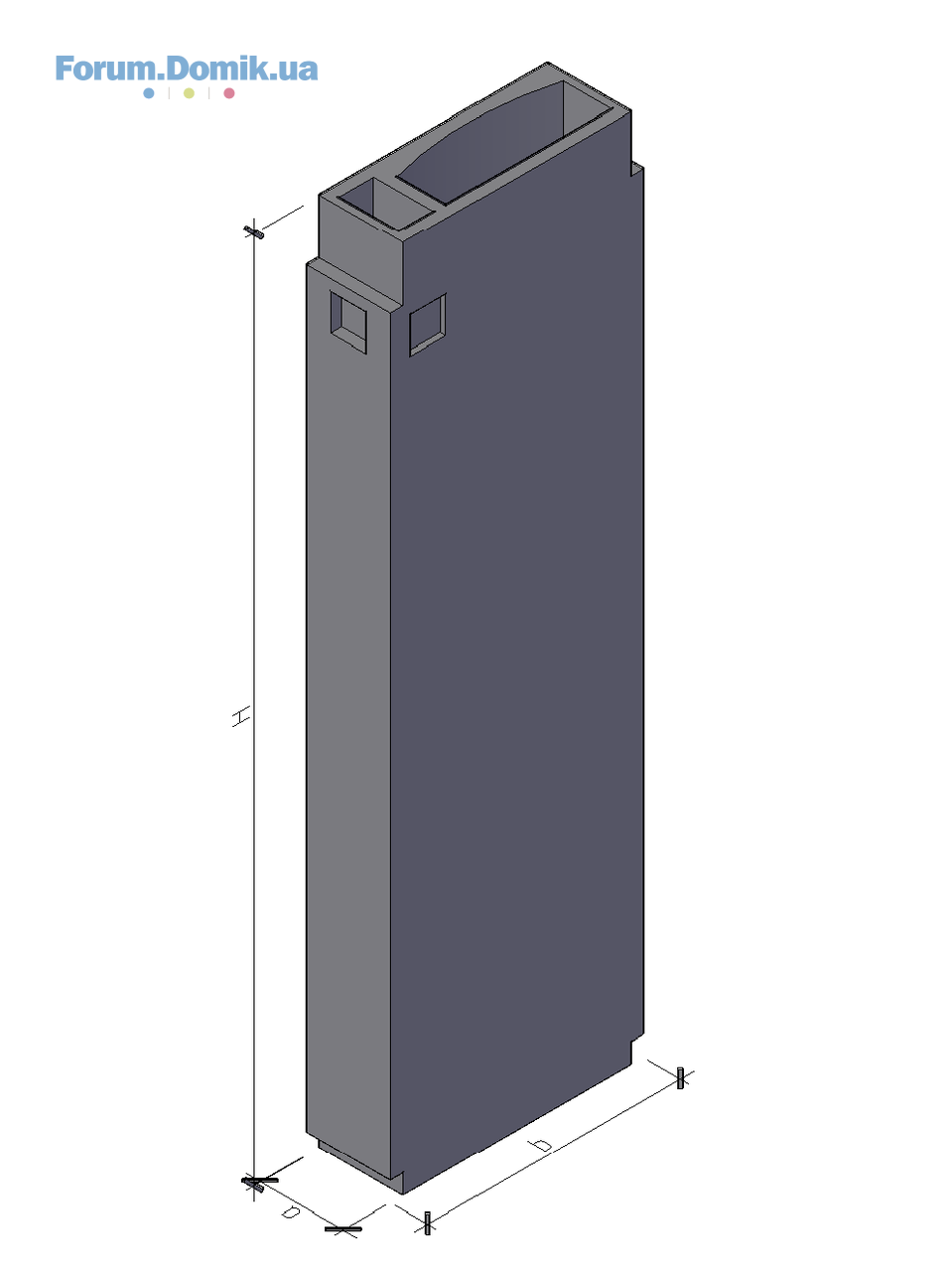

На рисунке показано, как работают вент каналы и как они сопряжены с основной шахтой...Цитата "Seico":
Так скоро можно открывать компанию по ремонтам)))

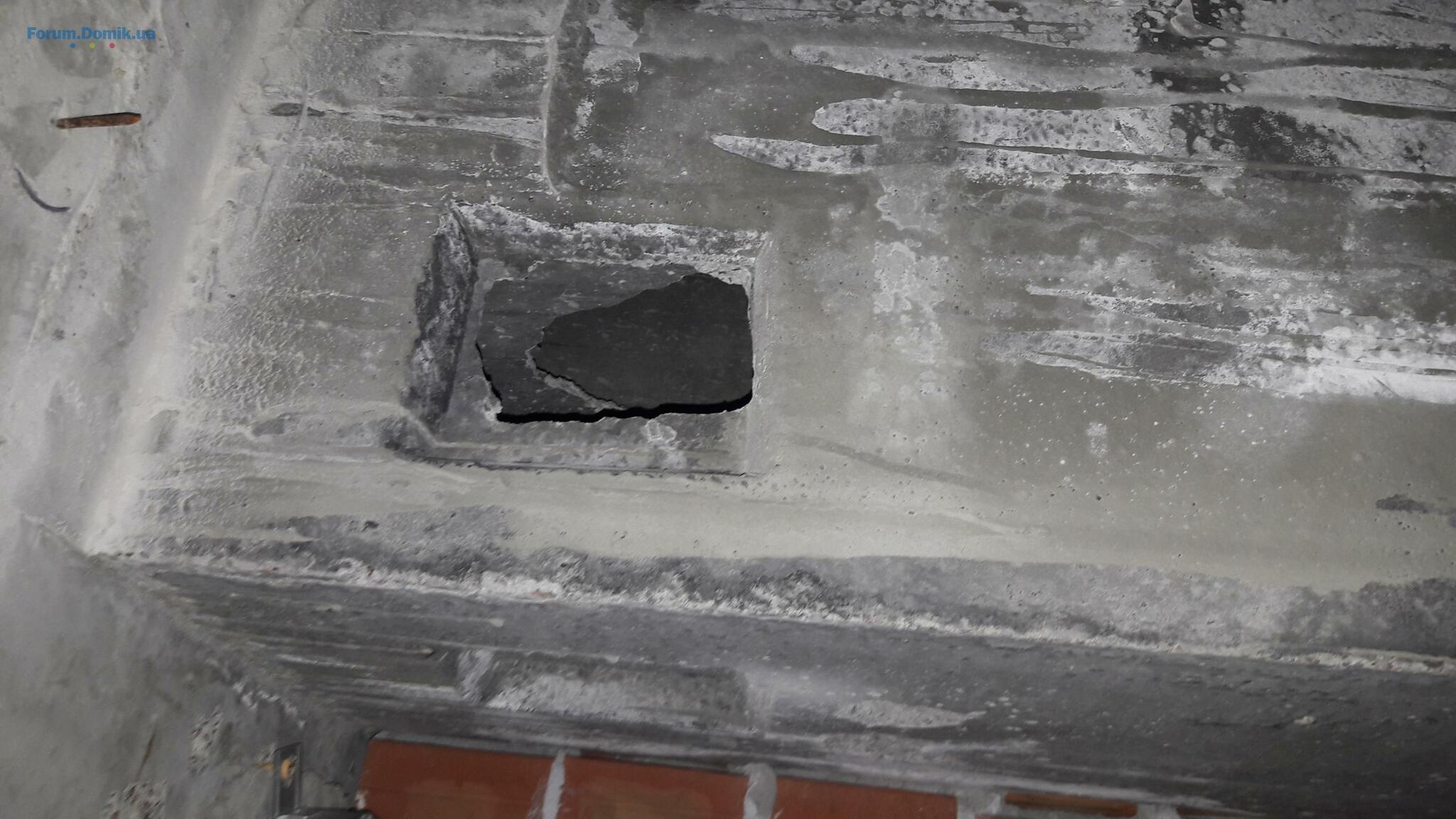

У у меня выбили тут же в общий магистральный канал (обвел красным)
Ну это уже печально, пробили в рабочую камеру вытяжки. Тут я с Вами вполне согласен, что делали криворукие...
