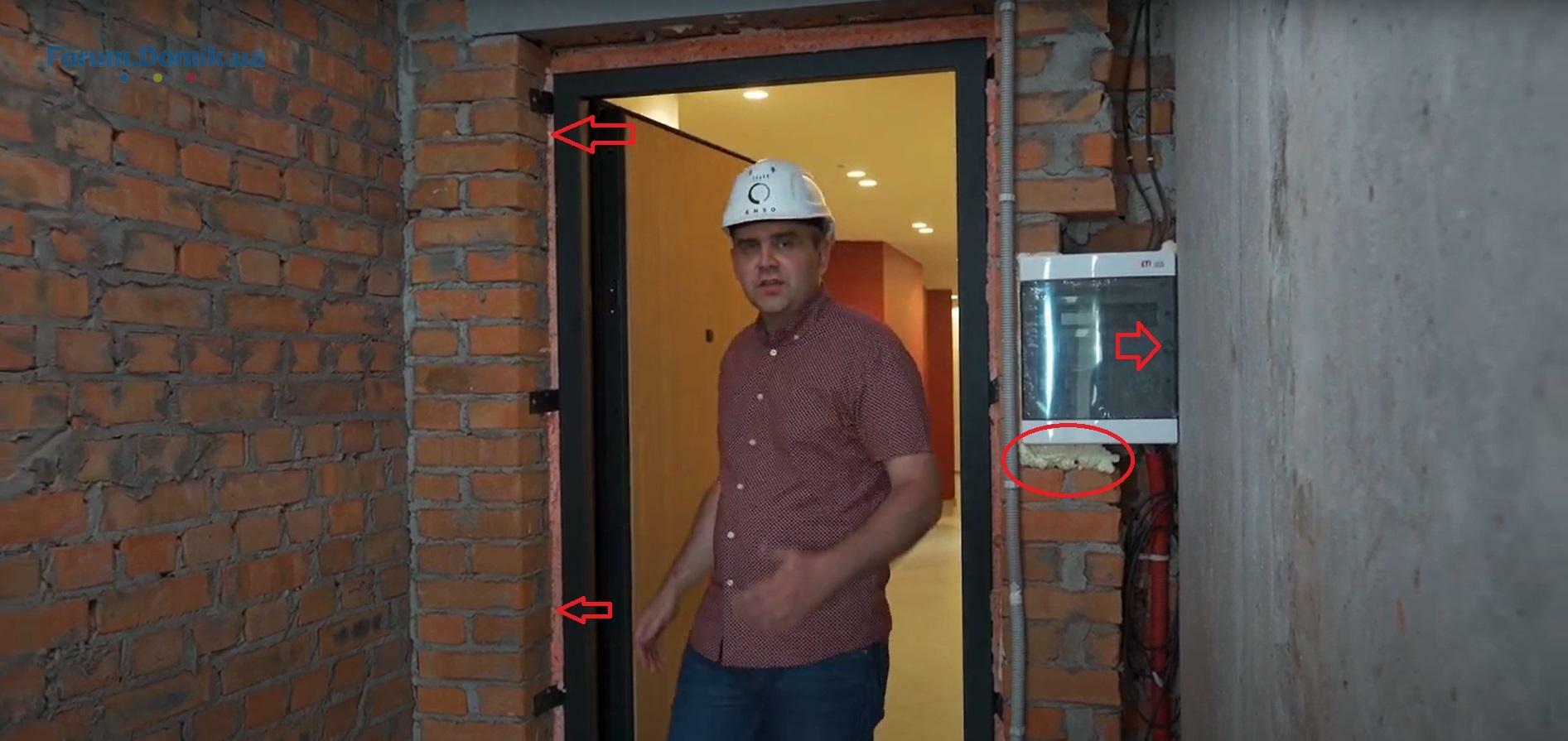

Финал красивый для комфорт класса, ни про какой бизнес класс тут и речи не идёт. Чтобы не говорил отдел продаж, но у Poetica явные проблемы с качеством.
1)Обратите внимание как установлена дверь, количество пены разное в проёме, а значит стена или дверь кривые, я ставлю на стену.
2)Методика установки электрощита на пену, очень спорное решение, ведь пена может гореть, тлеть и т.д. Возникает разумный вопрос как открыть этот электрощит, если он смонтирован вплотную к бетонной стене? Значит щитки должны быть меньше или смонтированы по другому.
Качества точка нет
Добрый день!
подскажите, пожалуйста, откуда это фото?)))
Забавно слышать продолжение негативной оценки.
Но, так и не прошлись по пунктам, как надо! 😄
