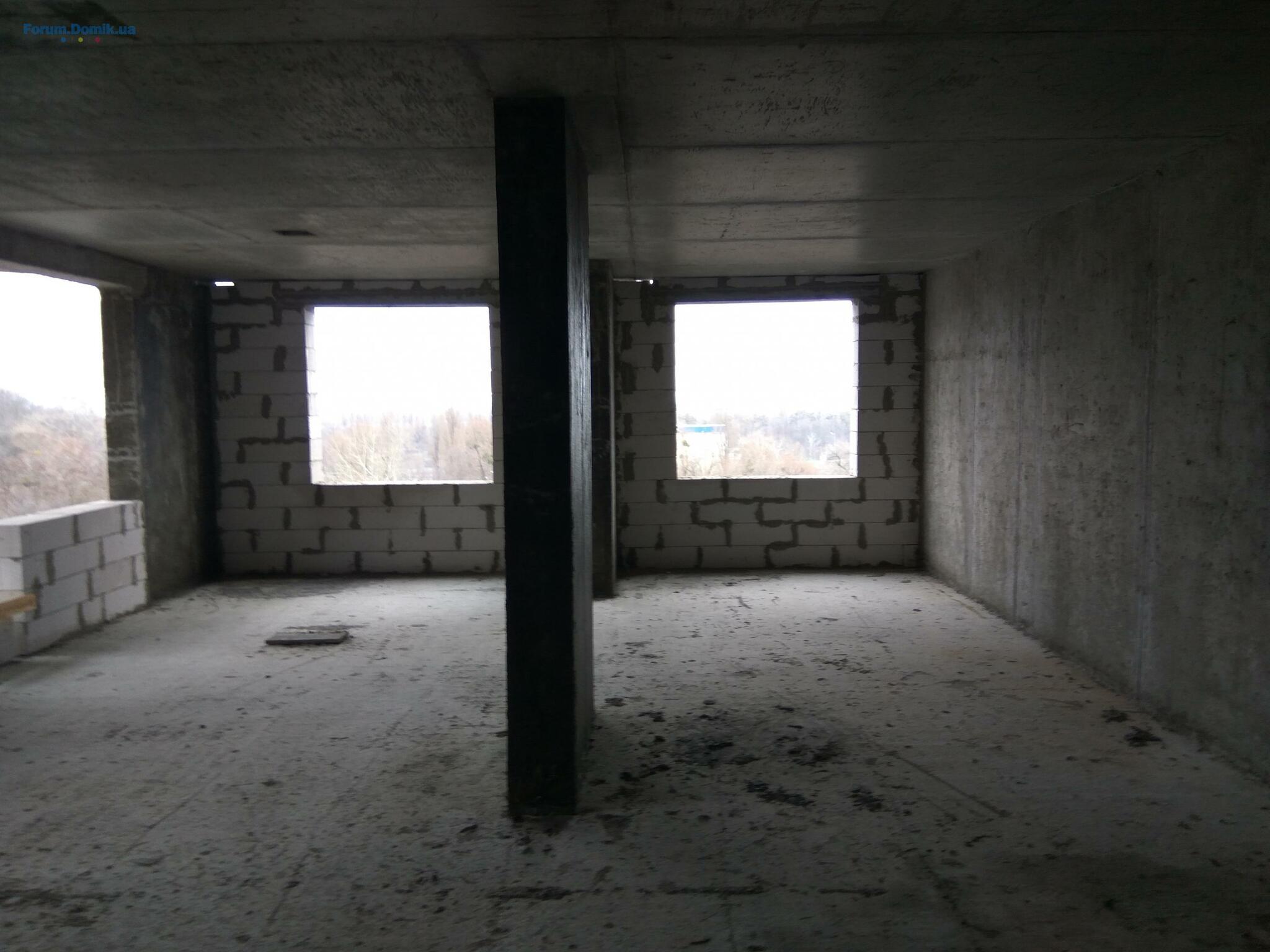

Цитата "Capone":Скрин с екрана сделал.
Выделил красным что как минимум не по плану. И не похоже на опалубку.
Возможно это ещё не типовой этаж делается.
Онлайн консультанты на сайте пишут, что это до 9 этажа норма, мол больше монолита! На вопрос - почему не соответствует типовому плану и техническим характеристикам - отправляют к "ГАП - он несет ответственность на соблюдение норм и эксплуатацию здания после сдачи".
Что я им не доверяю, что дело в ГАП. Если присмотреться, то 3 секцию с 23 то ли с 24 этажа тоже начали лить сплошной. Не логично когда самые высокие этажи потяжелее чем этажи снизу.
На лицо экономия
3-2 секции номально лили по плану.
На лицо экономия
Ну из того что уже сохнет на 3й секции и не накрыто то пока разница есть с первой! Но дальше присмотреться нужно....
На лицо экономия
Если верить фотографиям, которые я сделал когда смотрел планировку 2Б на 13 этаже 3 секции, там тоже монолит между квартирами (стена справа).
[attachment=0]IMG_20171216_134547.jpg[/attachment]
Может я чтото упустил и раньше лили так как у вас, но по плану там где у вас монолитная межквартирная перегородка, должена быть газоблочная перегородка.

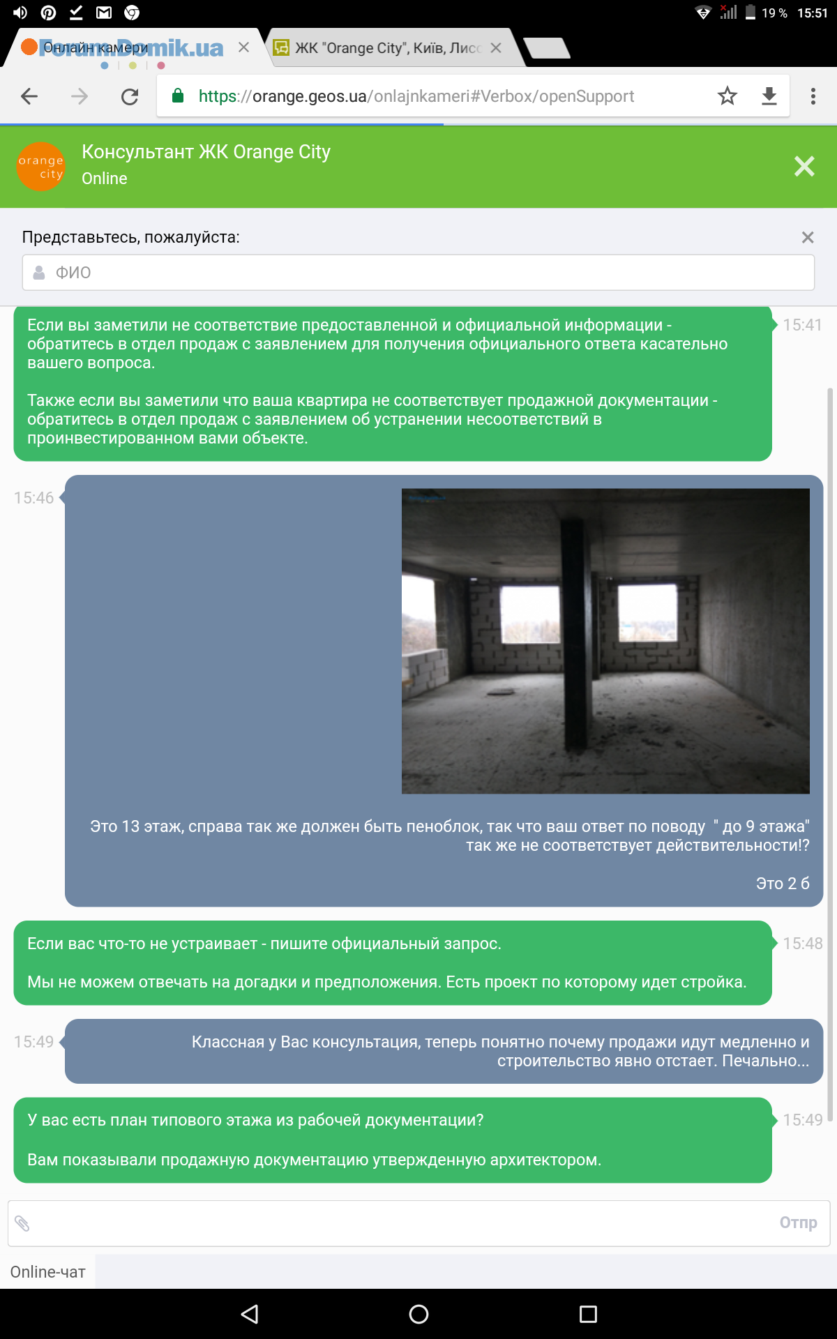

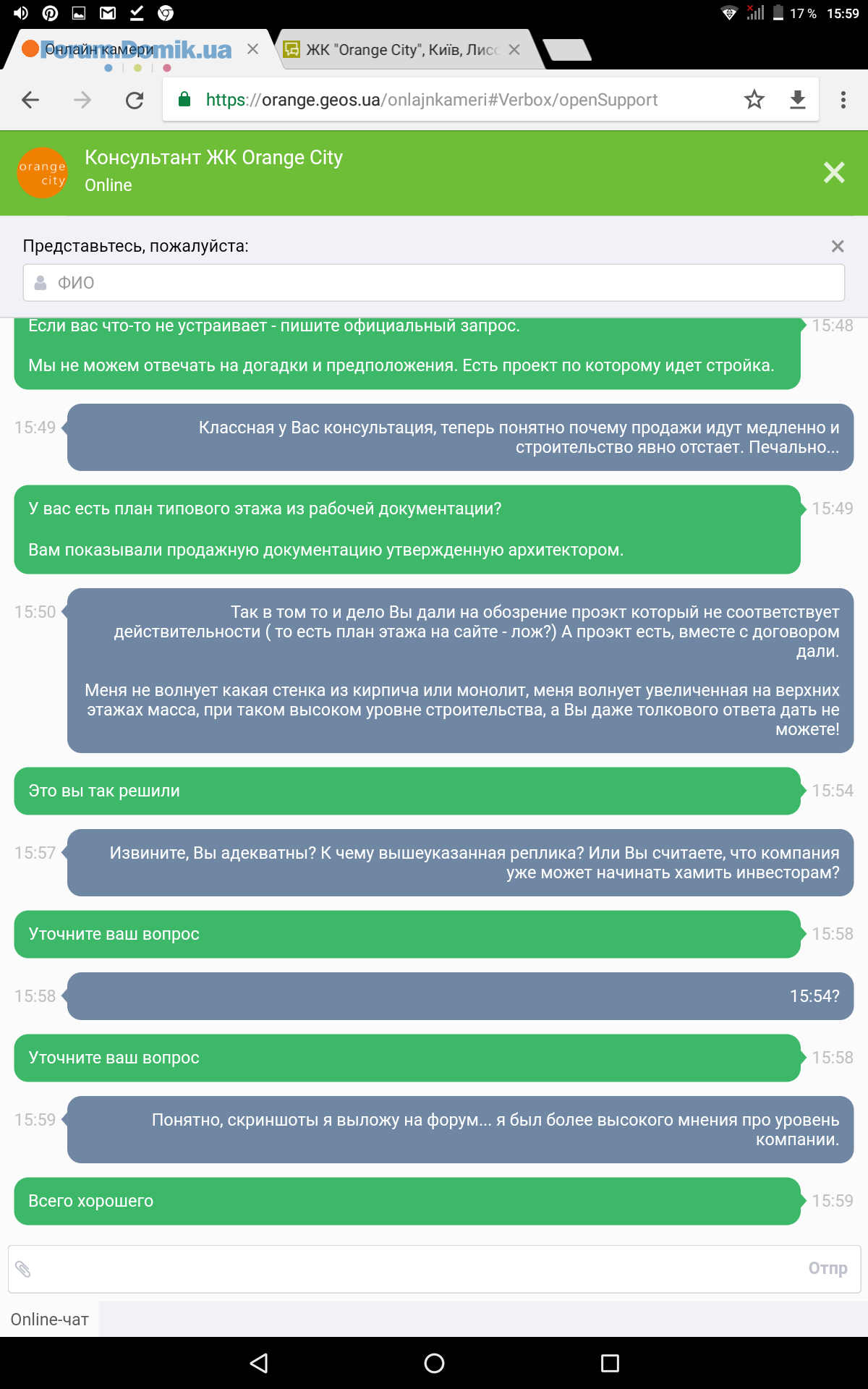

Я в ШОКЕ, кидаю скрин диалога с онлайн консультантом, судите сами...
Все...у меня окно онлайн консультации на сайте даже не высвечивается!:))))

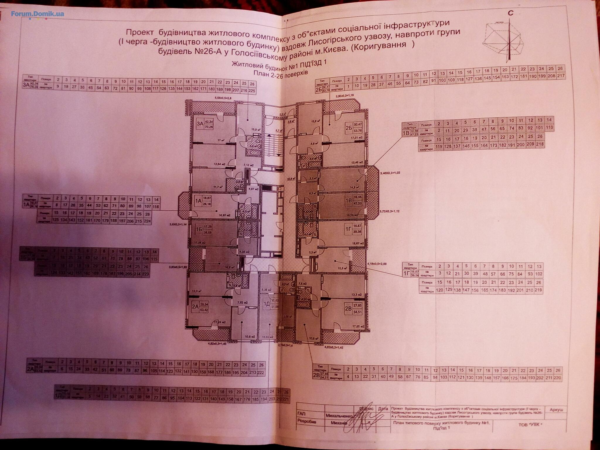

Я не собирался, но теперь похоже, что поеду. Захвачу с собой заодно договор, план этажка и квартиры которую выдали в ОП.

Цитата "Edmon_Dantes":Я в ШОКЕ, кидаю скрин диалога с онлайн консультантом, судите сами...
Без очков не видно ничего.
Н-да, я бы на вашем месте в ОП еще и эти скриншоты захватил.
Просто жутко непрофессиональное общение.
Не знаю как у всех, но у меня уже не высвечивает всплывающего окна онлайн-консультации, то есть если бы не успел, даже доказать бы ничего не смог!
Но я успел......
Конечно возьму, а вот и копия плана с моего договора, несоответствие - факт! 5 уровень сложности строительства, насклоне, а тут такое ....а-я-яй!

Ну, если честно, мне это вообще не кажется проблемой. Вряд ли вес сильно увеличивается, да и наверняка это с лихвой компенсируется большей прочностью монолита.
Хотелось бы иметь четкий ответ от ОП/консультанта онлайн чата почему и на каких этажах каких секций это делается.

Цитата "Alex486":Ну, если честно, мне это вообще не кажется проблемой. Вряд ли вес сильно увеличивается, да и наверняка это с лихвой компенсируется большей прочностью монолита.
А то что получили в чате - просто
На самом деле возможно Вы и правы, а возможно и нет ( ул. Тимошенко 21, одна из секций с превышением массы, на ровной поверхности, простояла недостроем лет 10, пока не согласовали новый проэкт в котором заменили кирпич на стекло, Троещинская Элита-Центр 6 или 7 свечек в начале Бальзака, по той же причине не достроят никогда). Я сам живу в полностью монолитном доме, но ... не хотелось бы в последствии какойто неожиданности потом узнать, что это имело значение! У кого есть знакомые архитекторы для совета?! Просто разница в весе существенная!

Порылся в нете, посчитал ( цифры усредненные, но с минимальной погрешностью: 1 газоблок 16,5 кг ( 0,03 м куб.) Тот же объем бетона ( средней массы) - порядка 60 кг..
Кто хочет может считать разницу! Но мое субъективное мнение - это существенно!
