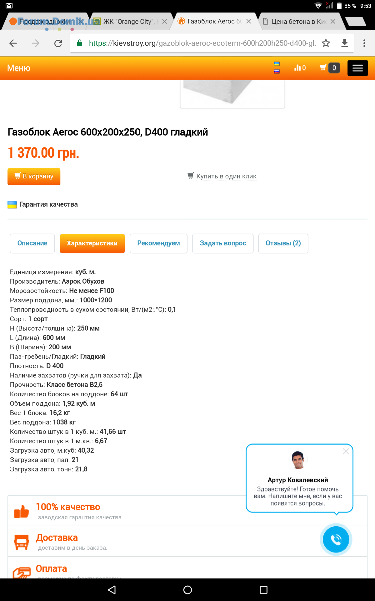

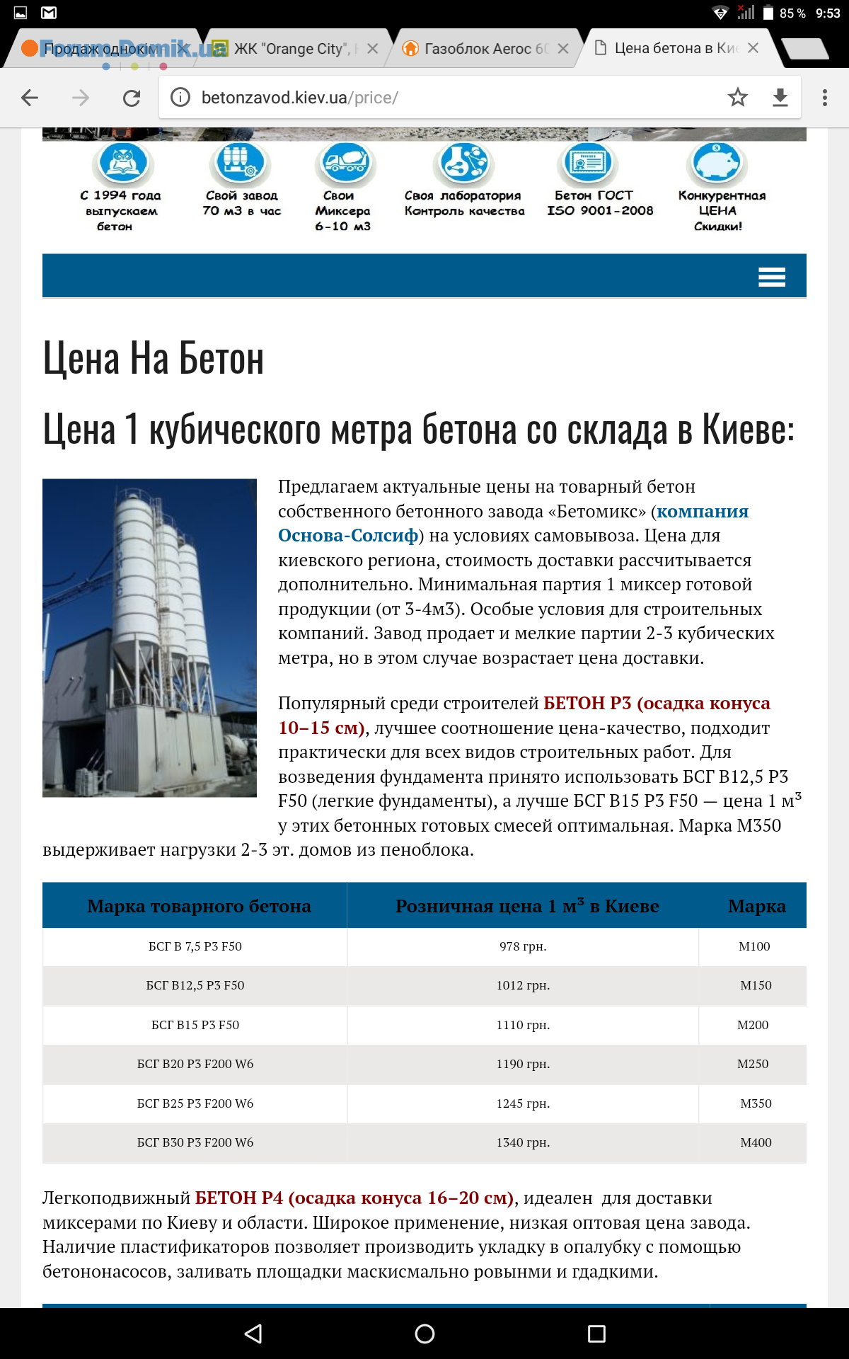

Как пишут в интернетах "неистово плюсую", монолит дороже газоблока. Поэтому скорей всего по технологии правильно монолит.

Прокинул по интернету, очень притянуто за уши ( то, что открывалось первое). Конечно без сопутствующих затрат, но в целом бетон вроде действительно дороже.

Просмотрел фото начальных этапов строительства и действительново с самого начала строительства межквартирные перегордки делали только из монолита. Т.е. монолит + газоблок отсутвуют как указано в тех. карте. И монолитили по всем этажам.
Плюсы:
1. дом за счет монолита будет усточивее и крепче.
Минусы:
1. Монолит менее податлив для обработки. Т.е на разводку электричества уйдет больше времени при ремонте.
2. Коефициент паропроницаемости у железобетона пониже чем у газоблока, а это означает, что дом будет "дышать" хуже. Т.е. зимой будет немного холднее, а летом немного жарче.
Касаемо цены то тут не угадаешь, так как мы не знаем, какие закупочные цены у застройщика на бетон и газоблок + затраты на раствор для газоблока + какая зп у монолитчиков и работников по кладке. тут не стоит гадать.
