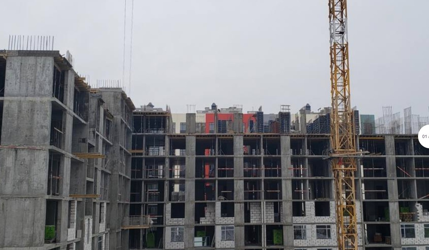

Хід будівництва, грудень 2021
Більше на сайті ЖК

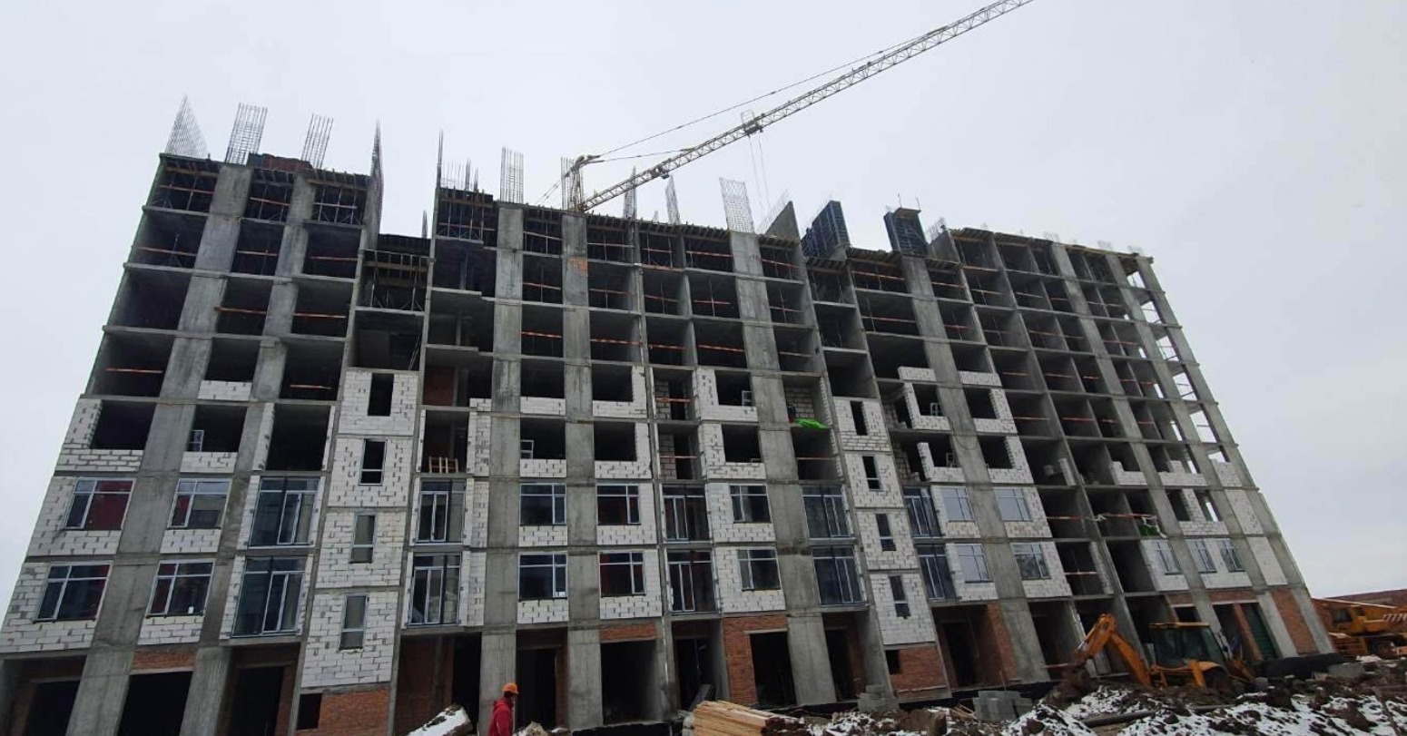

Хід будівництва січень 2022
Інформація на сайті ЖК
