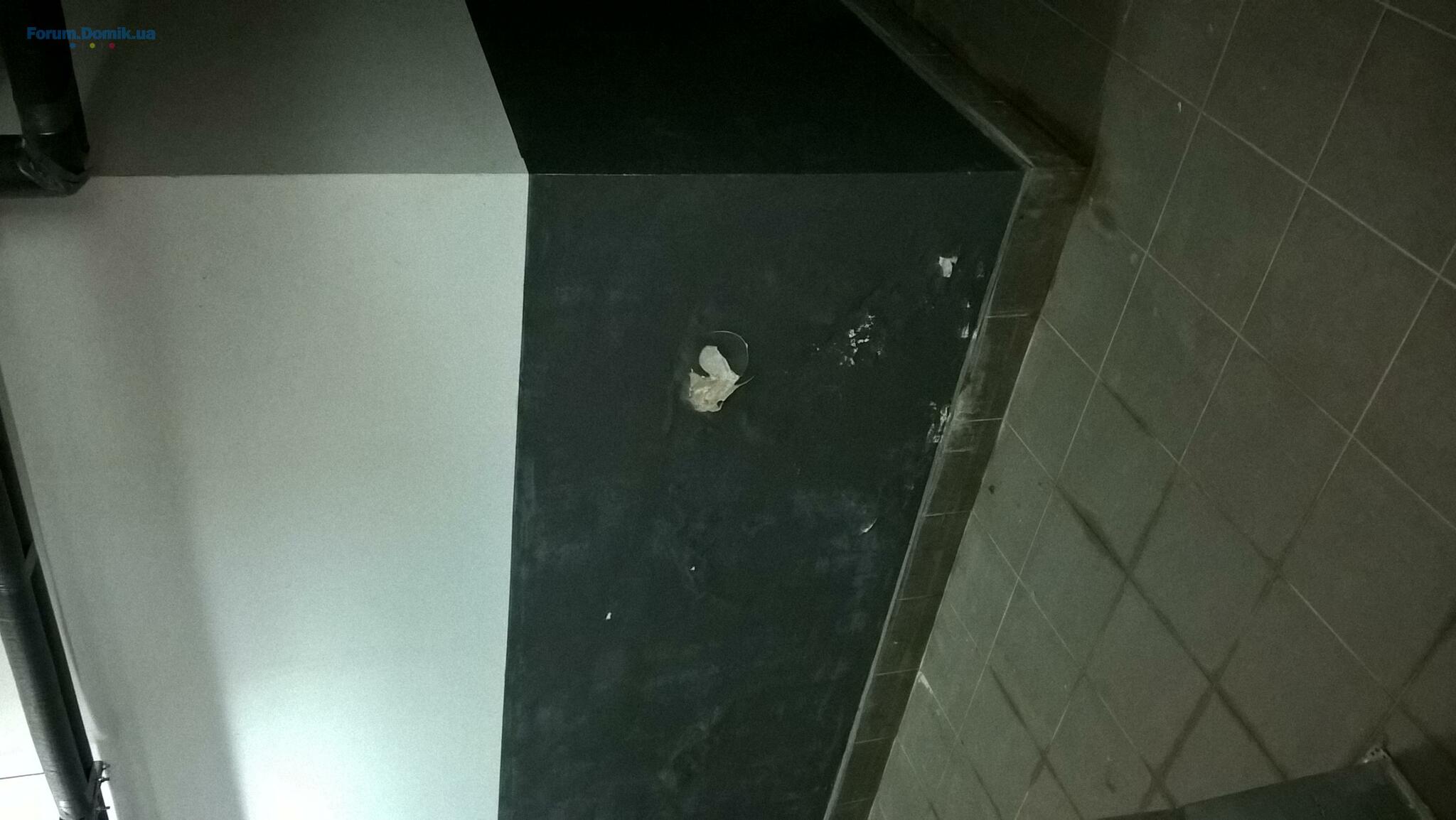

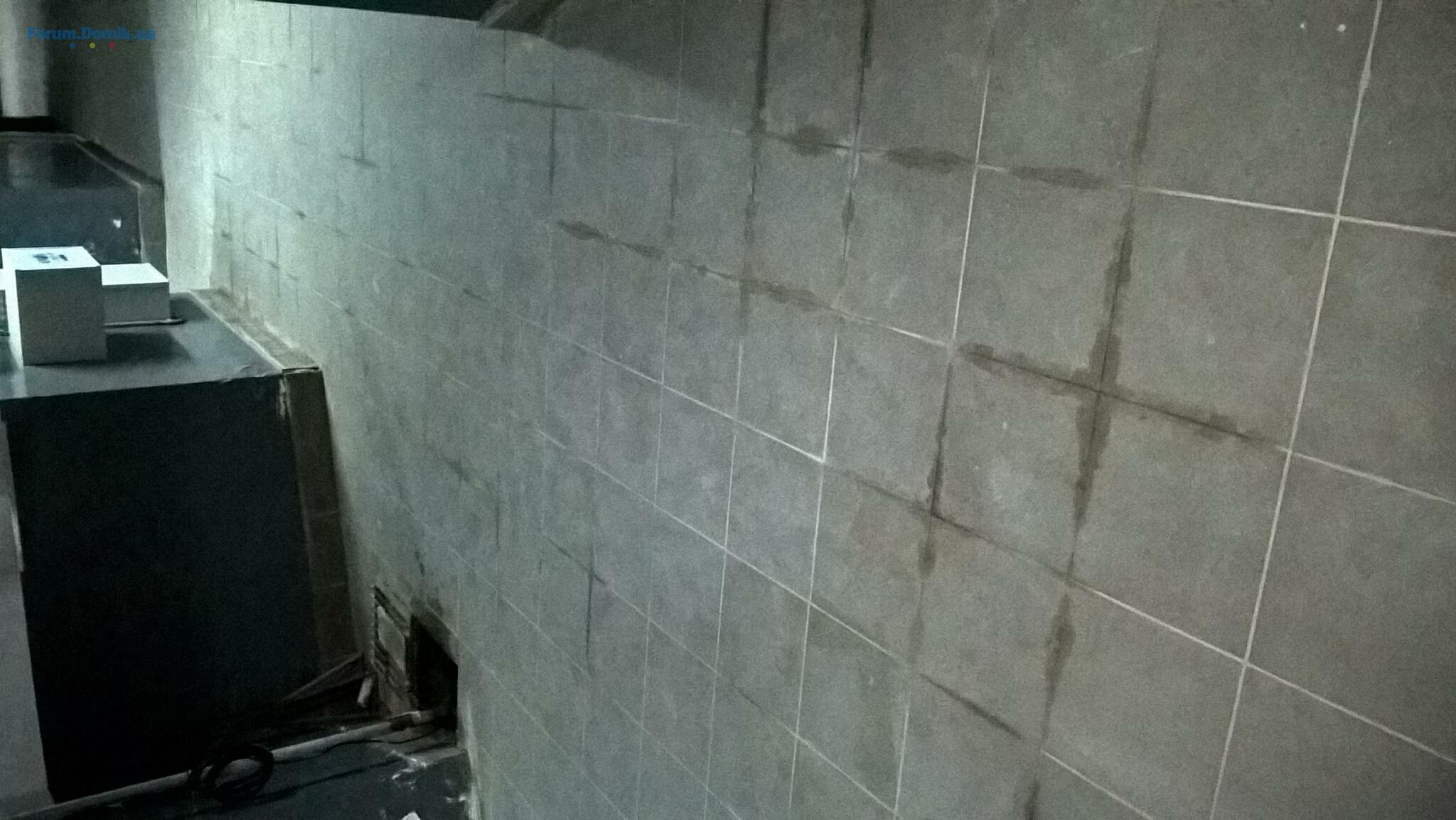

Уважаемые жильцы, у кого есть подвал во 2 доме? Поднимался ли вопрос воды, которая там все время стоит вдоль стен? Когда заходишь, там просто лужи в углублениях.
Сами стены местами уже повздувались и штукатурка полопалась от грибка и сырости, в моей каморке один угол и стена постоянно мокрый, на вещах плесень. Стоит ужасный запах.
У кого-то еще есть эта проблема? Давайте обьединяться!
Отдел рекламаций Интергал солгал мне весной, что проблема найдена и решена (обращалась по телефону с просьбой устранить причину сырости). Наобещали с три короба, в том числе и высушить пушками даже мою каморку.
Думаю уже решать не по телефону, а приглашать свидетелей и юристов, все оформлять и решать проблему на юридическом уровне.

Цитата "Natasha75":в моей каморке один угол и стена постоянно мокрый, на вещах плесень. Стоит ужасный запах.
В своей каморке вентиляцию сделали? Влажность измеряли?
Сейчас лето, и температура воздуха снаружи выше чем в подвале. Соответственно, внутри наружный воздух охлаждается, и его влажность растет. Зимой должно стать наоборот - влажность в подвале должна снизится. Посмотрим.
А пока что да, о долгосрочном хранении вещей говорить сложно. Разве что варенье и шины можно хранить.

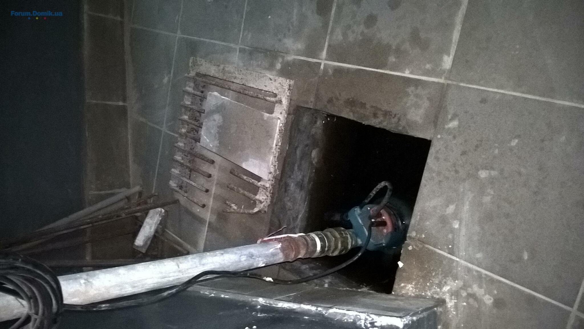

У вас кладовка вдоль наружной стены?
Если в приёмниках лужи, то нужны насосы с поплавками для автоматической откачки и сброса в ливневую канализацию.

Там есть насосы, просто поплавки стоят очень высоко (включатся когда в подвале будет сантиметров 10 воды. Я в нашем подвале поплавок сам поднимаю когда вижу что в приямке скопилось много воды.

А где там поплавок?Цитата "Zir0":Я в нашем подвале поплавок сам поднимаю когда вижу что в приямке скопилось много воды.
Сегодня - вот так. Еще не выливается, но скоро. В подвале достаточно сыро. У меня такое впечатление, что в розетках, к которым подключены насосы, нет питания. А раньше было... Наверное, чтоб техника не изнашивалась

Поплавок эта та хрень от который идёт кабель в воду. Если вы потяните за шнурок то там будет поплавок. Если вы его поставите вверх в воде то насос начнёт качать. Он не правильно закреплён. Его нужно закрепить на стенку приёмка чтобы кабель выходил снизу. Тогда когда уровень воды поднимется, внутри него подниматься штучка и замкнёт контакт.
https://spectehnica-mo.com/printsip-raboty-drenazhnogo-nasosa-s-poplavkom/
У нас тоже замкнётся но когда вода уже чучуть будет вытекать.

Цитата "Zir0":уровень воды поднимется, внутри него подниматься штучка и замкнёт контакт.
Проверил 2 из 3 розеток - таки обесточены :(
