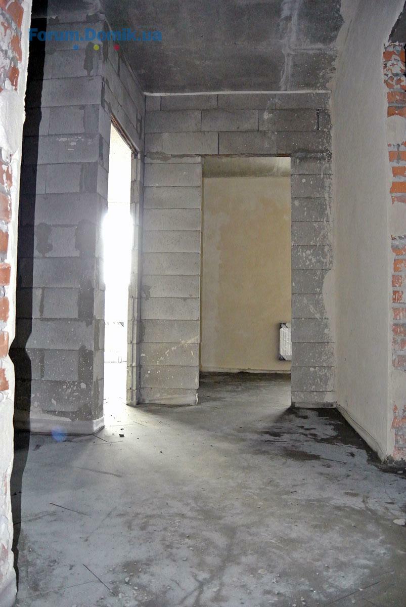

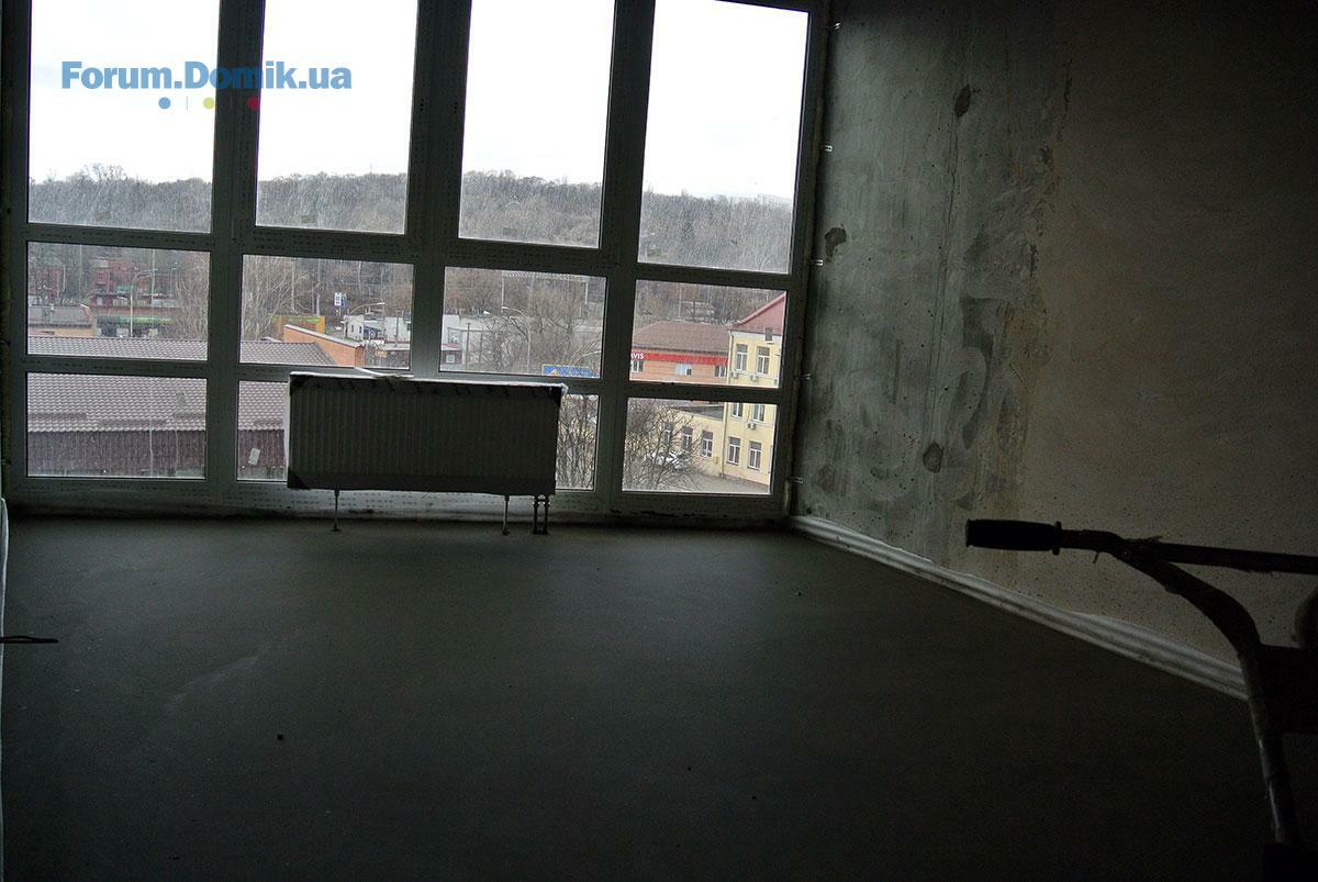

Батарея у панорамного окна креативно смотрится.Возникает ощущение что тебя дома у окна кто то ждет))))))

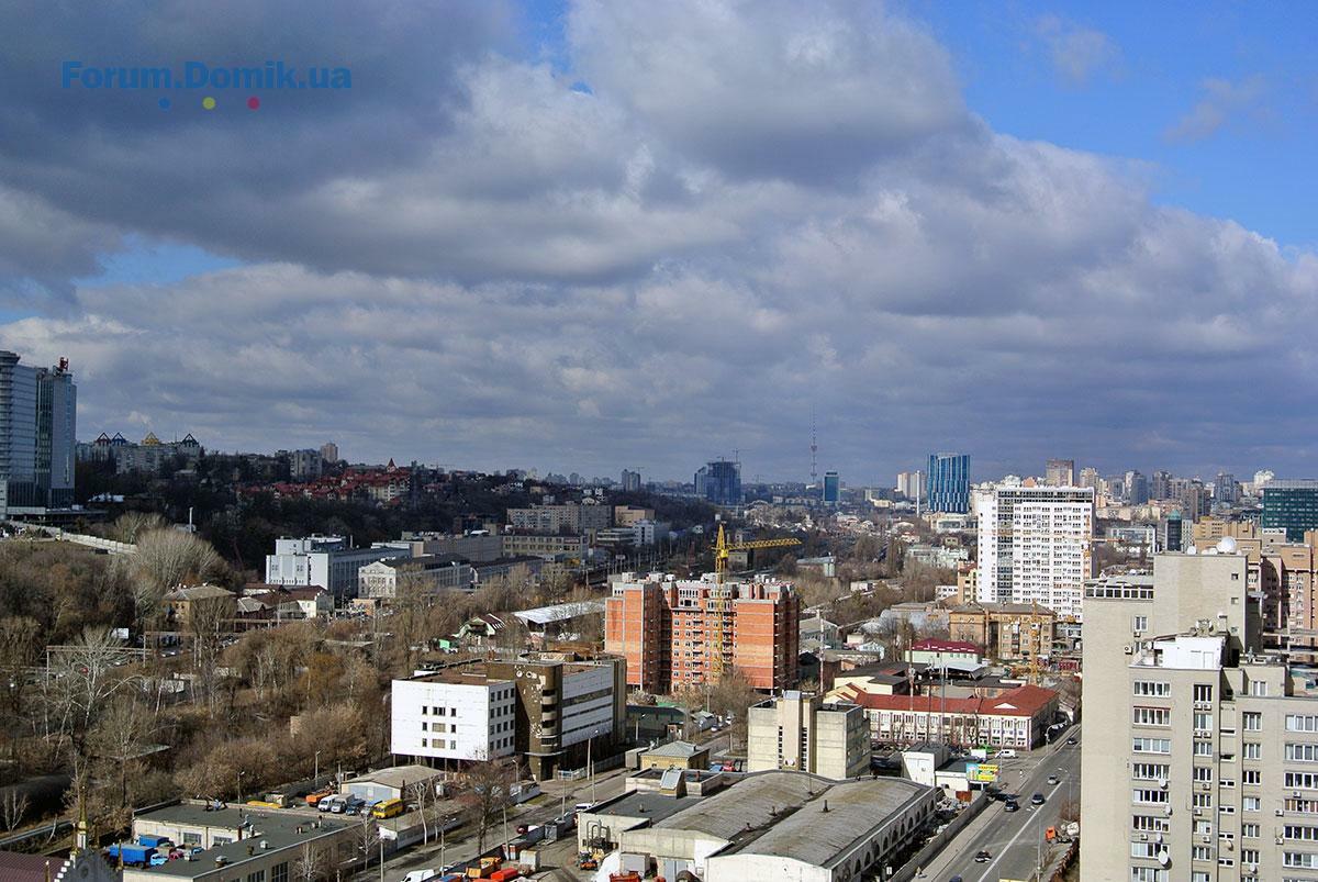

фото номер три це в яку сторону вигляд ?
opti
o
272
12 февраля 2014
06 март 2015 13:49
Цитата "churaj":фото номер три це в яку сторону вигляд ?
Думаю, в сторону Солом'янки.

Никто не планирует батарею(которая у панорамного окна ) переносить ???
Drakosha
D
132
30 сентября 2014
07 март 2015 21:11
Цитата "Maksim92":Никто не планирует батарею(которая у панорамного окна ) переносить ???
А куда ее можно перенести? Все в один голос твердят, что батарея должна стоять под окном, иначе окна будут 'плакать'.

Я как то у товарища под панорамным окном видел радиаторы..такие сетки в полу...так понял что это батарея...
Drakosha
D
132
30 сентября 2014
07 март 2015 21:57
Цитата "Maksim92":Я как то у товарища под панорамным окном видел радиаторы..такие сетки в полу...так понял что это батарея...
Наверное, Вы имеете в виду внутрипольные конвекторы. Только я не пойму, как их можно утопить в пол в наших будущих квартирах. Ведь у них достаточно большая глубина, и нужна соответствующая толщина стяжки.

Стоит узнать у специалистов.Лично я буду искать любые способы что бы убрать ее оттуда.

Если многие начнут переносить батареи, то при снятии стяжки неизбежно будут перебиваться трубы отопления, отчего у соседей снизу будет грустное настроение. Может, можно организованно попросить сразу ставить батареи сбоку? Или подключать внутриполовые конвекторы и делать стяжку? Можно даже подобрать внутриполовые конвекторы такой же мощности, как устанавливаемые батареи. Зашел только-что на первый же сайт - их высота от 65 мм.
Может кто-то узнать ситуацию?

Мы тоже будем убирать. Есть разные виды водяных конвекторов - внутрипольные, напольные ,плинтусные.
//carrera.org.ua/
Я с эстетической точки зрения за внутрипольный- муж за напольный. Будем еще изучать. Не думаю, что будет большой проблемой монтаж. Они довольно плоские. Да и стяжку еще наверное необходимо будет поднимать. Вряд ли это уже финишный вариант.

Если поставить батарею не под окном, а рядом, конденсат образовываться не будет. Сантехник Вам сделает перемещение за 30 долл и с большим удовольствием. Можно смонтировать конвектор в полу, но в него будет попадать пыль и мусор, который надо вычищать поднимая решетку. Главный вывод: батарею совсем убирать нельзя)

Если конденсата при таком варианте не будет, то это ,пожалуй , самый оптимальный вариант. А если еще вдоль окна продлить горячую трубу? Ее же все-равно необходимо будет продлевать до стенки. Что скажут специалисты?

Это по поводу внутрипольных конвекторов:
"Размеры ниши в полу:
ширина = (ширина конвектора, мм) + (зазор на посадку 10-30 мм); глубина = (высота конвектора) + (зазор на посадку 10-30 мм). С учетом изоляции 10-15 мм и фиксирующего раствора."
Получается общая высота ниши не менее 8,5 см, т.е. это будет толщина стяжки, и пол в этой комнате должен быть выше на 3-4 см, чем в других помещениях. Не комильфо.

Какой толщины делается стяжка в доме? 5 см?

Да, обычно 5-6 см.
