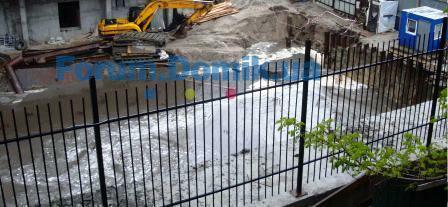

Прошло полтора года, установили Веб-камеры на доме №7, и что видят инвесторы?:
- при первом же ливне вода полностью заливает ростверк дома №7 и котлован до уровня 0 соседнего дома
- лужа на ул. Татарской образовывается такая же, как и в прежние годы.
И что должны думать и чувствовать инвесторы? От обеспокоенности до паники, предположения, что дом построить невозможно, что фундамент будет подмывать и т.д.
Теперь Вы заявляете, что дренаж построен только частично.
Необходимо разъяснение: что ещё не готово, когда будет сделано и как это нормализует ливнесток. Так же необходима схема с указанием уровня, с которого будут собираться ливневые воды, и уровень в коллекторе реки Глубочица.
Без этой информации могут развиваться панические мысли. Берегите здоровье инвесторов!

Потоп ростверка №7
