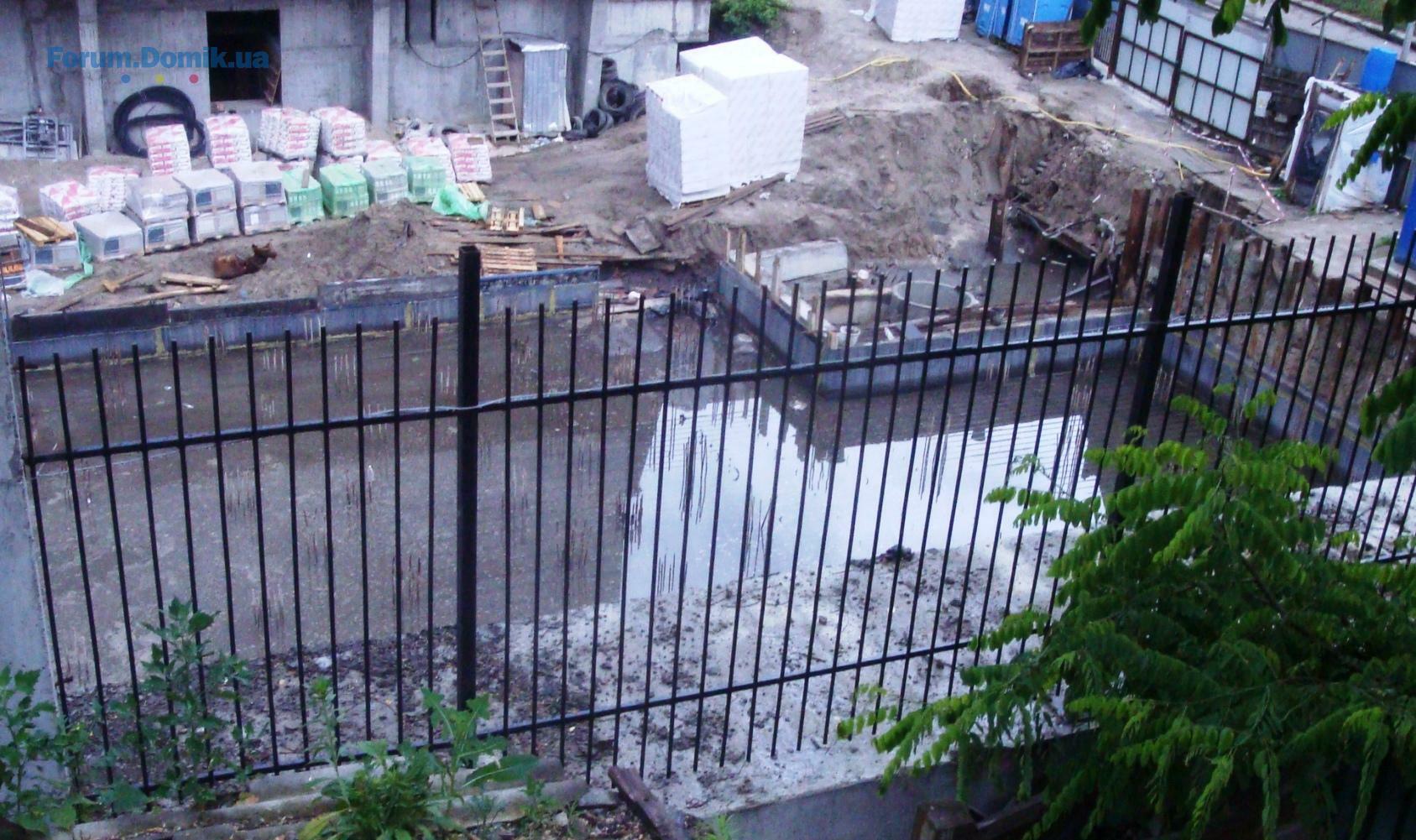

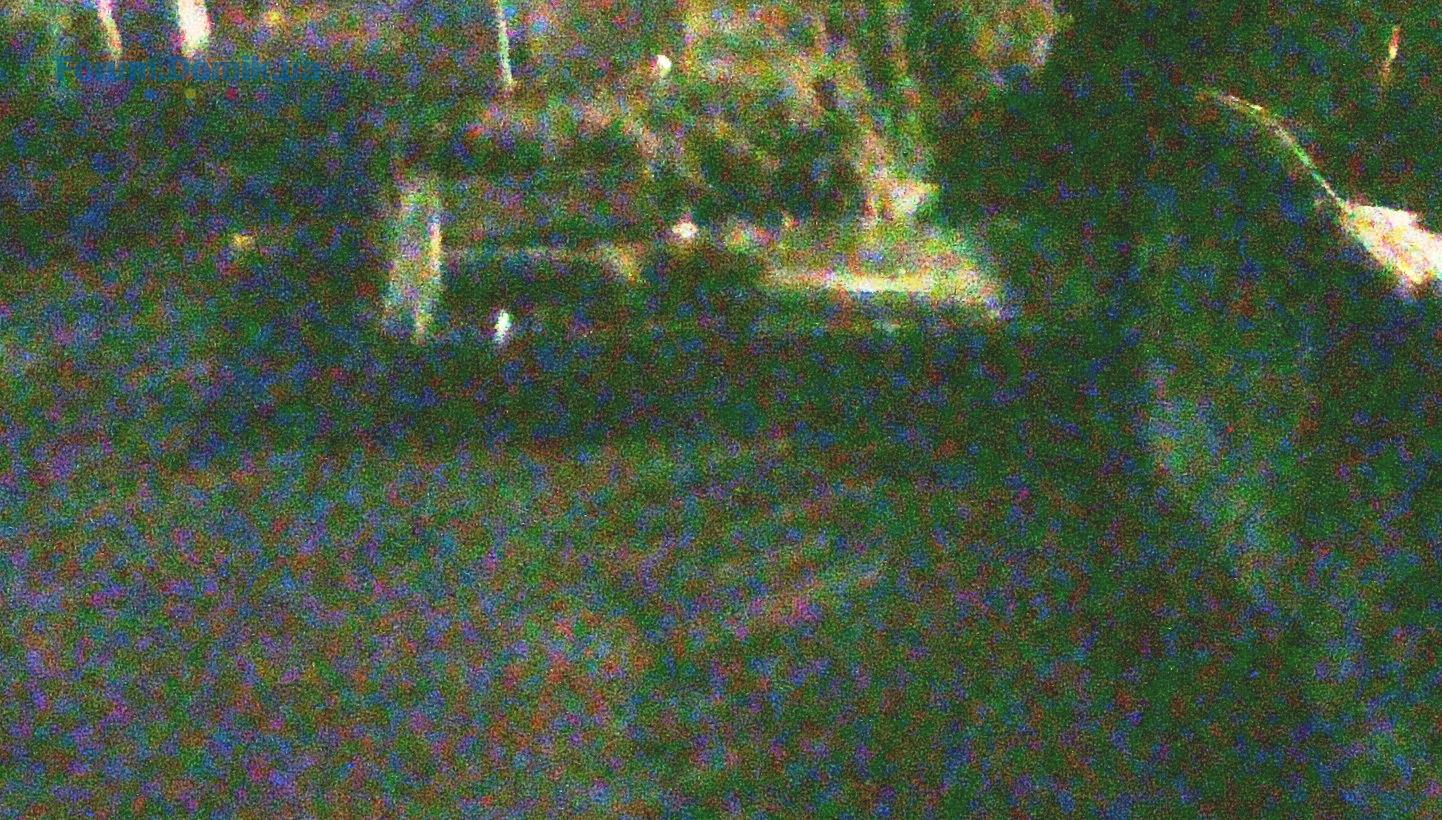

Сегодня с 0:45 до 1:00 над Татаркой разразилась интенсивная гроза. Всего 15 мин, но хватило, чтобы вода обратным ходом через колодец залила ростверк №7. Котлован не успел переполниться.
Ночная сена с Артекма снимала, но освещение ростверка слабое.
Технически обоснованного решения пока нет, но вы (№7) держитесь…

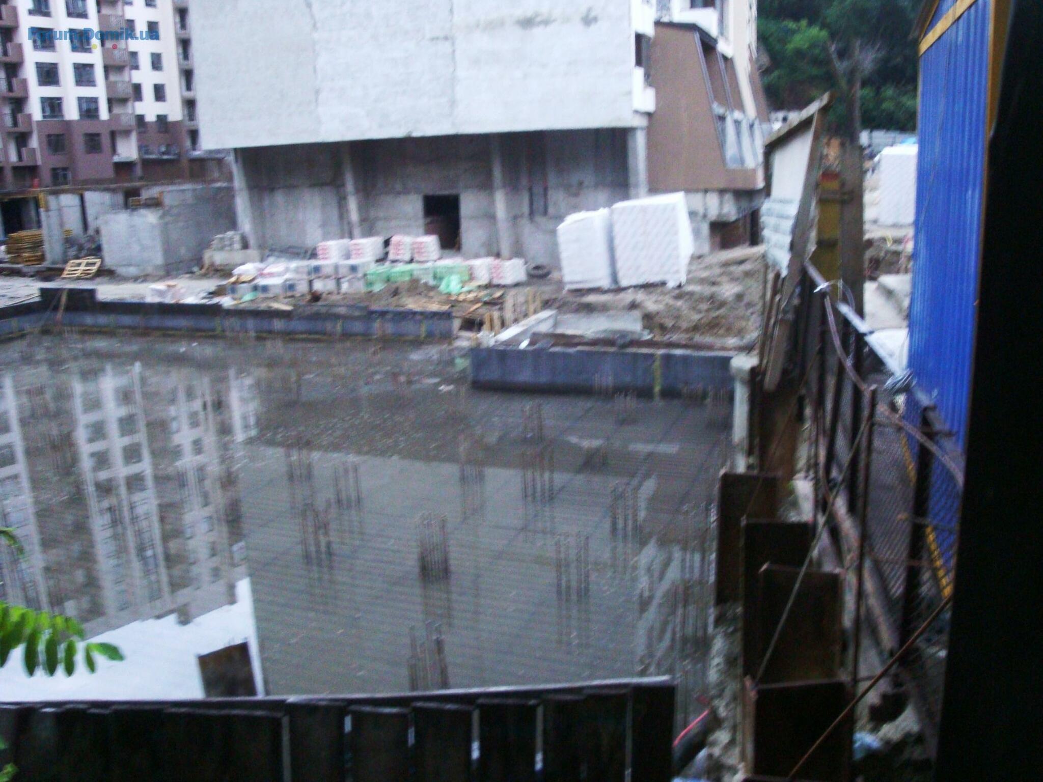

И только когда рассвело, стал понятен замысел застройщика: дом №7 преобразован в бассейн-аквапарк. Инвестор получит 1 кв. м водной глади за 20 кв. м квартиры. Нужно занять очередь на переоформление договора…
Я уже придумал детский аттракцион для своего клаптика аквапарка, называется “Péter dans l'eau“, знаете?

Сегодня окончательно стало понятно, что концепция ливнеотвода «Львовского квартала» оказалась несостоятельной. Если кто-то даст схему ливневого коллектора – покажу в каком месте «прокол».

Цитата "Funduk":Сегодня с 0:45 до 1:00 над Татаркой разразилась интенсивная гроза. Всего 15 мин, но хватило, чтобы вода обратным ходом через колодец залила ростверк №7. Котлован не успел переполниться.
Я проспал всю грозу, видать нормально лило. Но учитывая, что городская канализационная система сдается, в последнее время, перед киевскими летними дождями, ничего удивительного нет.

Ребята, без паники, ответ получил.
Оказывается к дому, не подключили коллектор (причины не уточняют), как только он будет подключен, вода не будет собираться, и все нормализуется. На стройке такое бывает.
