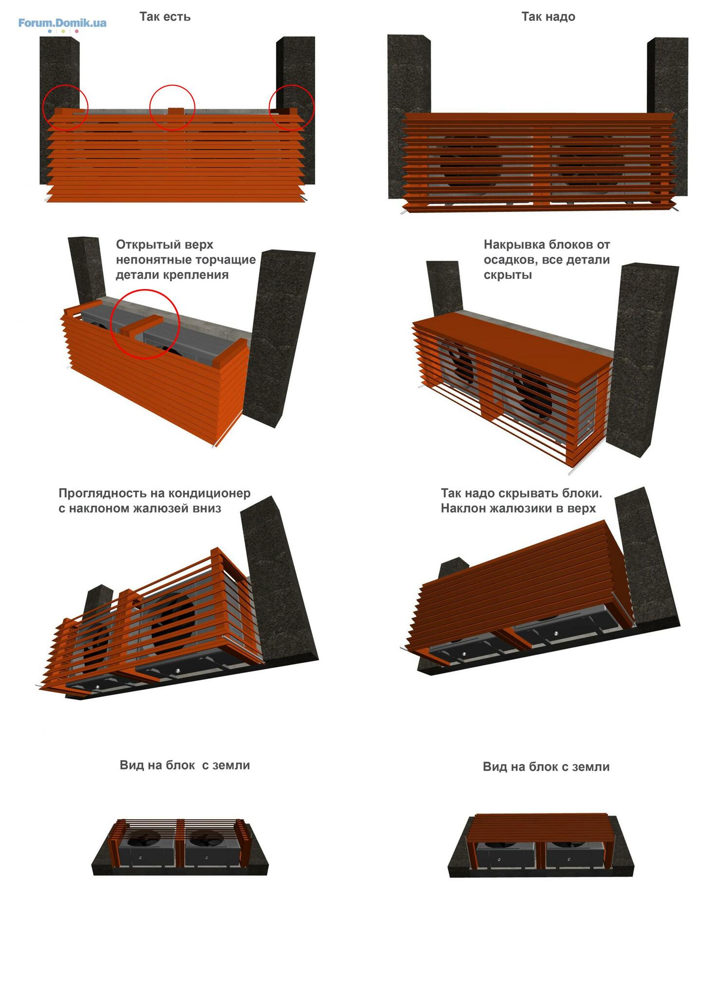

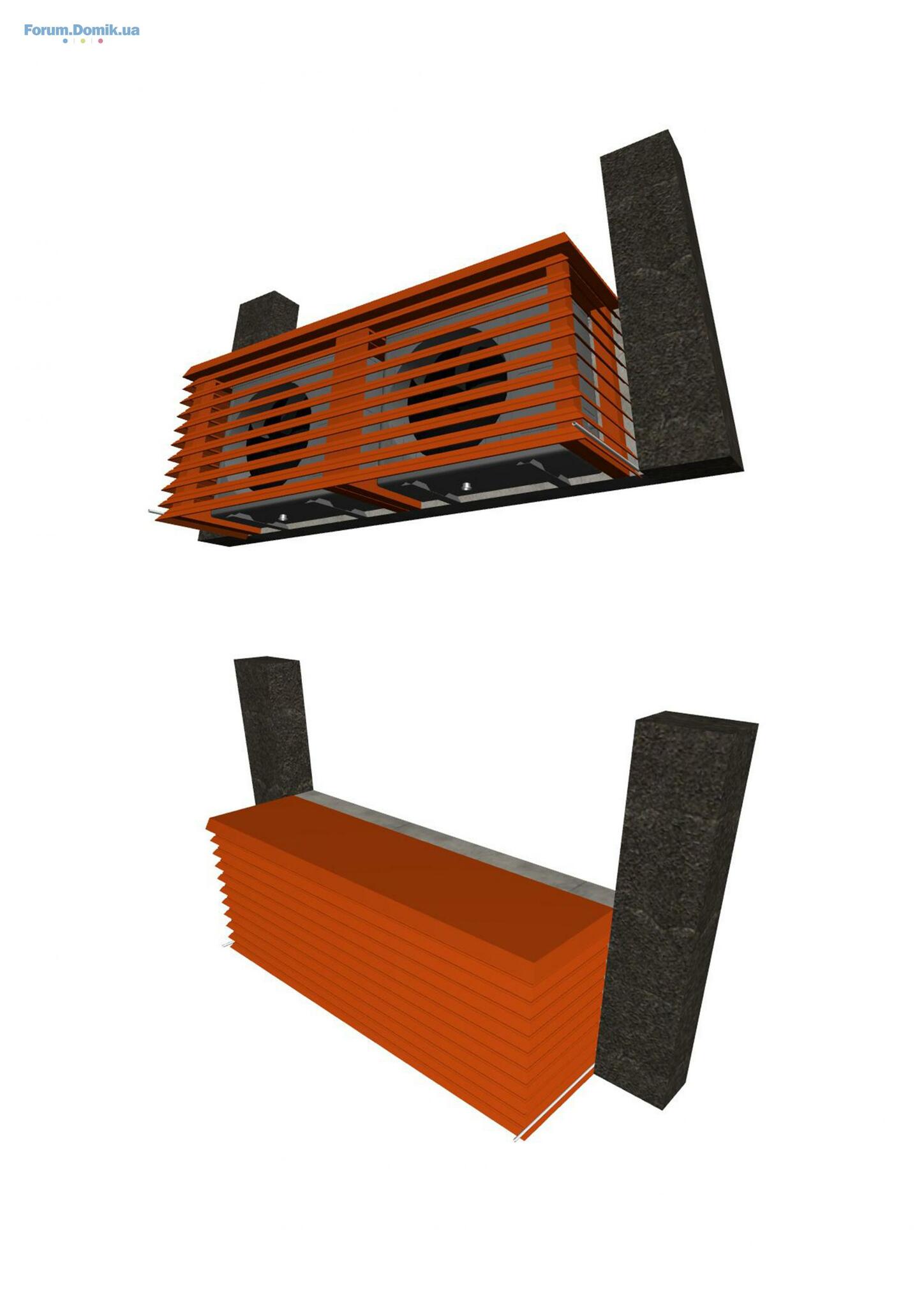

Цитата "tolik_shoo":Идея скрытия кондишинов не нова, и реализаций таких корзин на реальных объектах в Киеве много, и есть и по лучше. На досуге пропишу минусы и плюсик такого ящика, чтоб все понимали)
плюс очевидный - дом не превратится в курятник, обвешанный разнотипными гнездами (кондиционерами).
минусы не просматриваются, имхо.
тут товариСч тоже высказался на эту тему https://tema.livejournal.com/1806147.html
Цитата "msn":Ну что тут еще сказать кроме "Толик, ты параноик!" )))
перфекционист
мое предложение, имеет право на жизнь, и вполне реально!!!
2. По поводу наклона жалюзей тут спорный момент.
