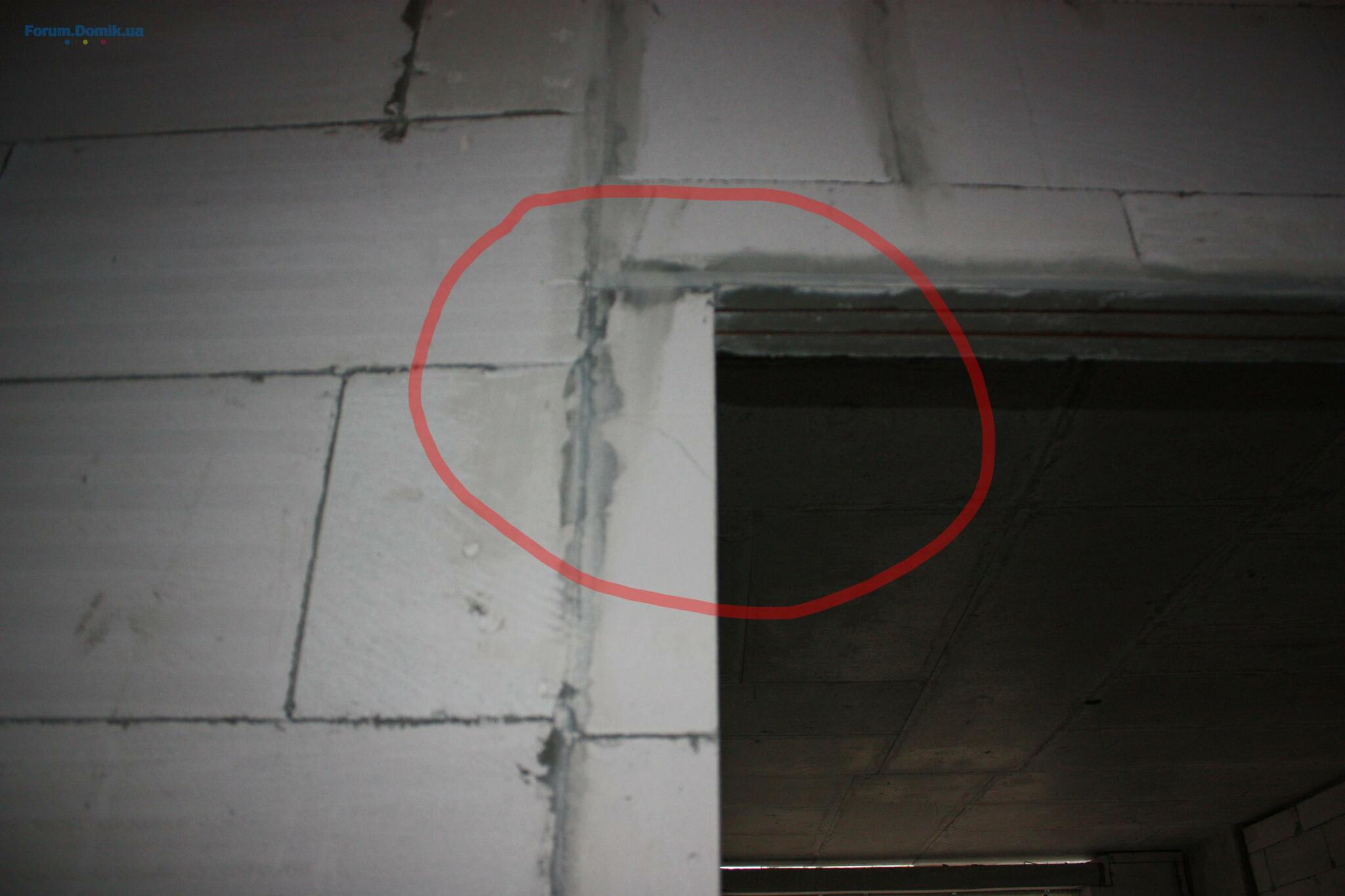

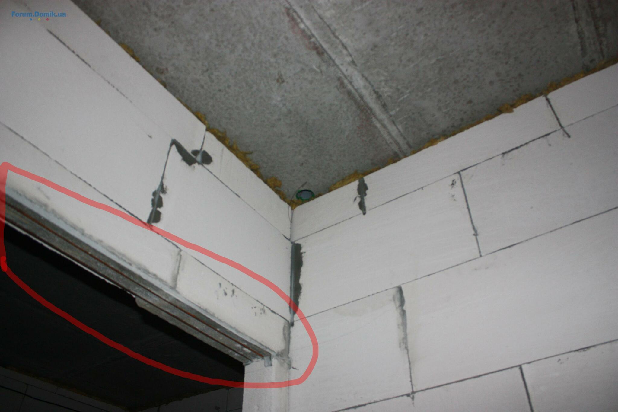

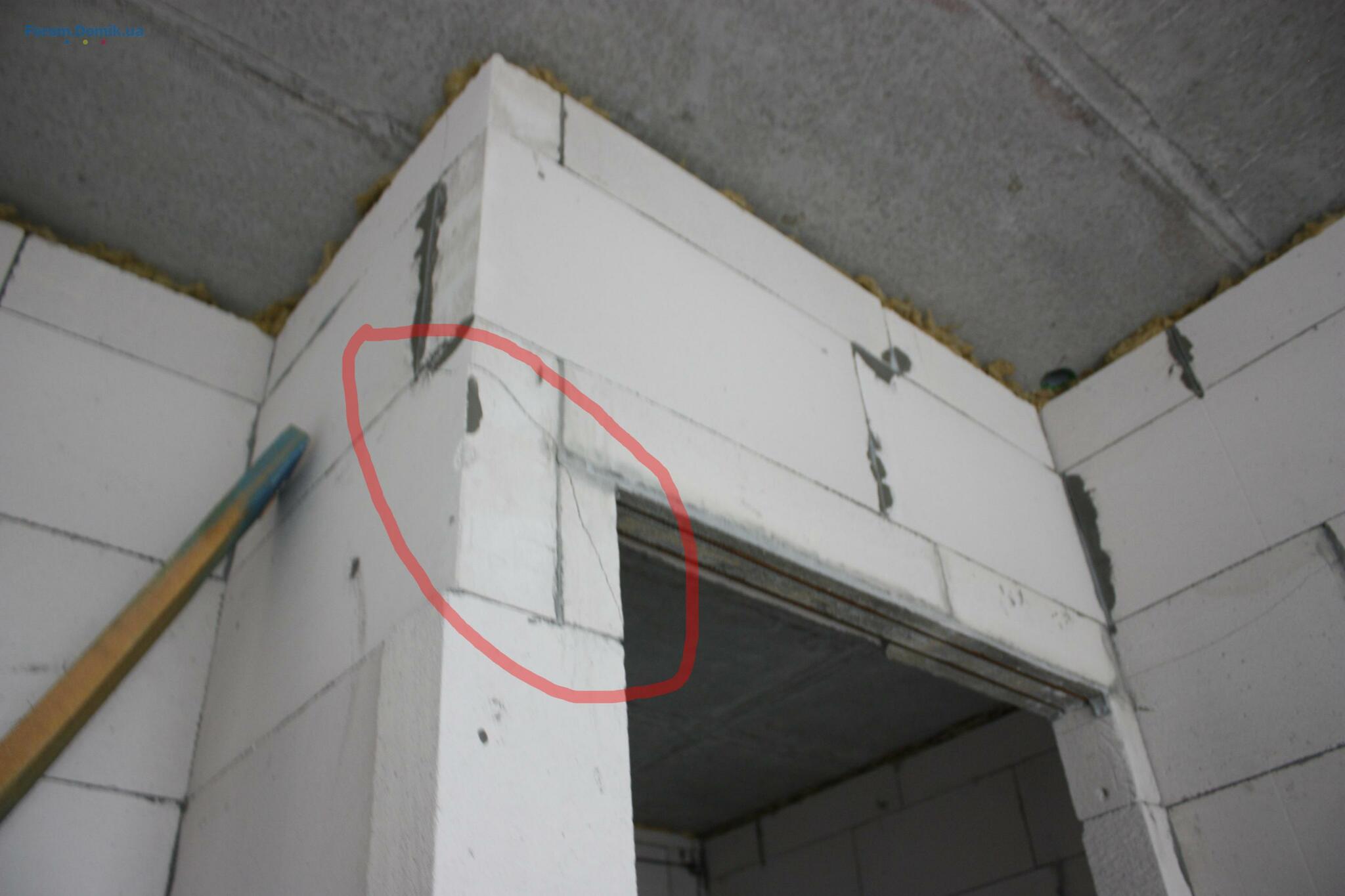

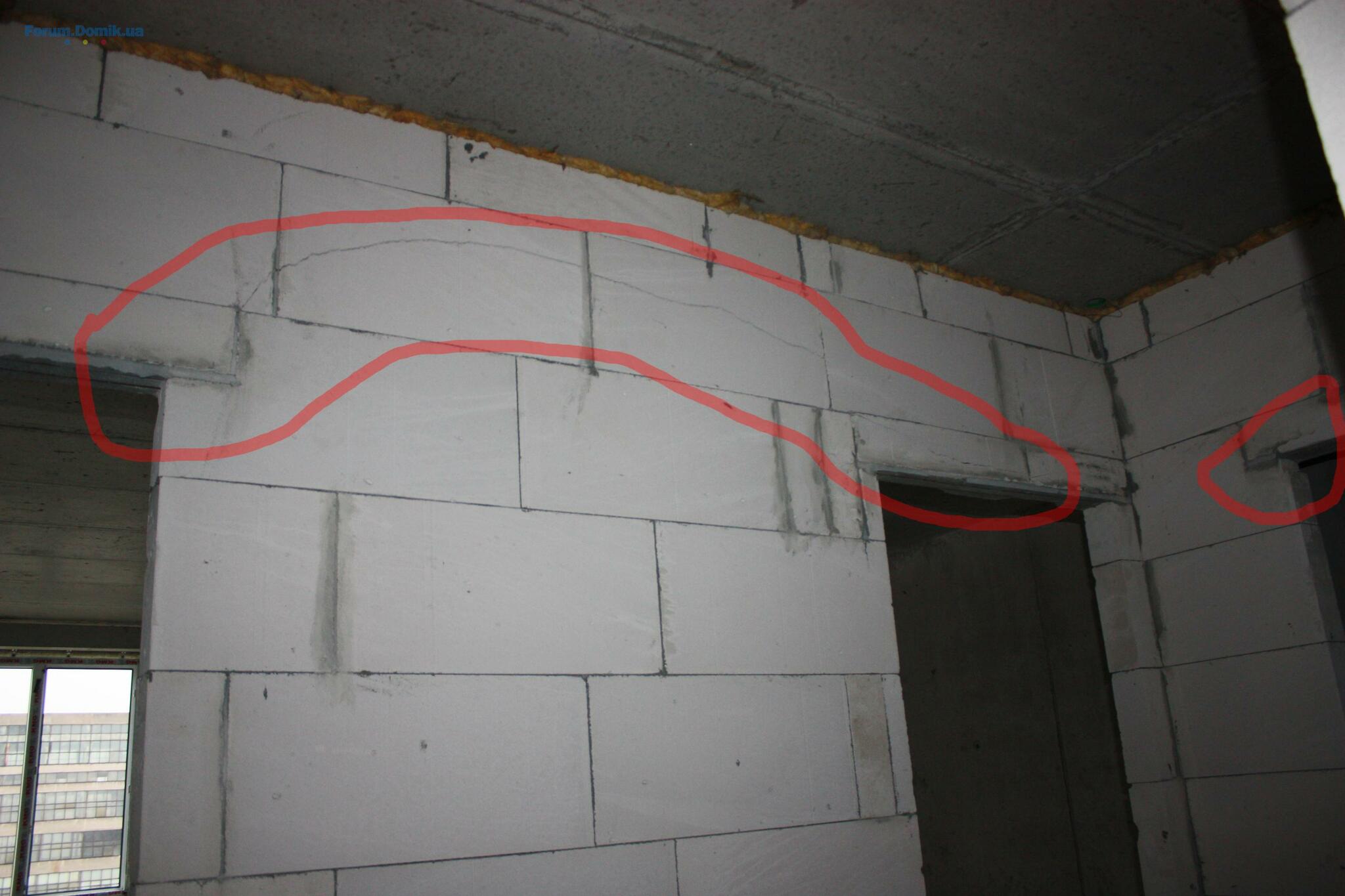

Привет всем.
Как уже писал раньше, буду выявлять проблемы комплекса по ходу его строительства с точки зрения строителя и обывателя.
На днях был там, осматривался, прошелся по некоторым квартирам. сделал несколько фото.
Первое, что смущает, это, то что застойщик сэкономил на перемычках с газоблока, и элементарно в место, перемычек над дверями зафигачено по 2-3 арматурины 8-10, на которые уложен газоблок. С виду не все так печально, но в некоторых местах арматура провисла, где то очень плохо смостырено, а самая большая проблема, что в этих местах почти в всех квартирах пошли трещины по стенам (некоторые, просто эические)). Беда в том, что не соблюдена технология. Кратко: при кладке газоблочных перемычек, заход перемычки должен быть не мение 250мм на стену, на парактике почти все делают 150-200, но это перемычки, а тут даже арматура на 100мм на стену не лажится. Вот вам и трещины, сколы, повисания. На фото все видно.
Не в мох интересах тролить застройщика, так-как я инвестор, но надо делать правильно и без боков.

Толик, где вы это увидели?!
Я реально там недалеко работаю, был на стройке, мне даже экскурсию провели, но ничего подобного не видел
На форуме явно есть представилели компании, пусть объяснят, что к чему. Может, это вообще фото с другого объекта)))
stryzko
Гость
4
07 декабря 2015
07 дек 2015 13:23
В каком это из домов? Я там квартиру покупаю - я такого не видел. Может это в моем. Какой корпус?

Это точно Л-квартал? Я тоже там была пару месяцев назад. Да и даже фото делала, но они совсем другие были. Никак не пойму о какой секции идет речь? Странно, почему я не заметила...

Судя по фото похоже на Л-Квартал т.к. промішленное здание видно из окна.

похоже, мочат вас, ребятки. Пишут всякую фигню, лишь бы попустить конкурента. Небось в этом же районе куча других застройщиков и борьба идет за каждого клиента. Судя по тенденции - это только начало чернухи. Но умный покупатель все проверит сам - придет и проверит...Нечего грязь лить, не красиво, Толя!

Понеслась, жара!!! действительно, как я не заметил, что из окон Толяна на фото вся Соломенка видна. Да, там на раме еще и логотип, квартала)

та попуститесь вы.
Пишу тут, так-как вложил деньги в эту стройку. Другие объекты не интересны на данный момент.
Мне здесь все нравится, и место и общий вид комплекса, не стал бы брать если би не нравилось и не подходило.
Просто по факту стройки есть недочоты, на которые я указал выше. Хочу чтоб застройщик прийнял меры, посмотрев на реальную ситуацию.
Все фото реальные с Л-квартала. Это 4 секция, этаж точно не помню, прогулевался по разным может 5 или 6. Боль вся в том, что такая ситуация с трещинами на перемычках в 2, 3, 4 секциях где мне сделали екскурсию. Когда брал свою, стен еще не было, думал исправятся-научатся. Жаль нет(.
А написал про консультанта, так как в жизни имею опыт строительства, в отличии от большинства зевак тут.

Цитата "davidovich":Это точно Л-квартал? Я тоже там была пару месяцев назад. Да и даже фото делала, но они совсем другие были. Никак не пойму о какой секции идет речь? Странно, почему я не заметила...
Точно Л квартал, 4 секция, люди которые не связаны с стоительством, мало что замечають в этом плане.

tolik_shoo так спросили бы про это сразу напрямую у них, думаю вам бы дали пояснения

Цитата "cherkio":tolik_shoo так спросили бы про это сразу напрямую у них, думаю вам бы дали пояснения
Та задавал вопросы, в отделе продаж на меня всегда смотрят з большими глазами, с словами все сделаем. А на прораба, как бываю там, не могу попасть(.
Нужно больше поддержи с стороны инвесторов-покупателе, не одного же меня волнует состояние будущей квартиры.

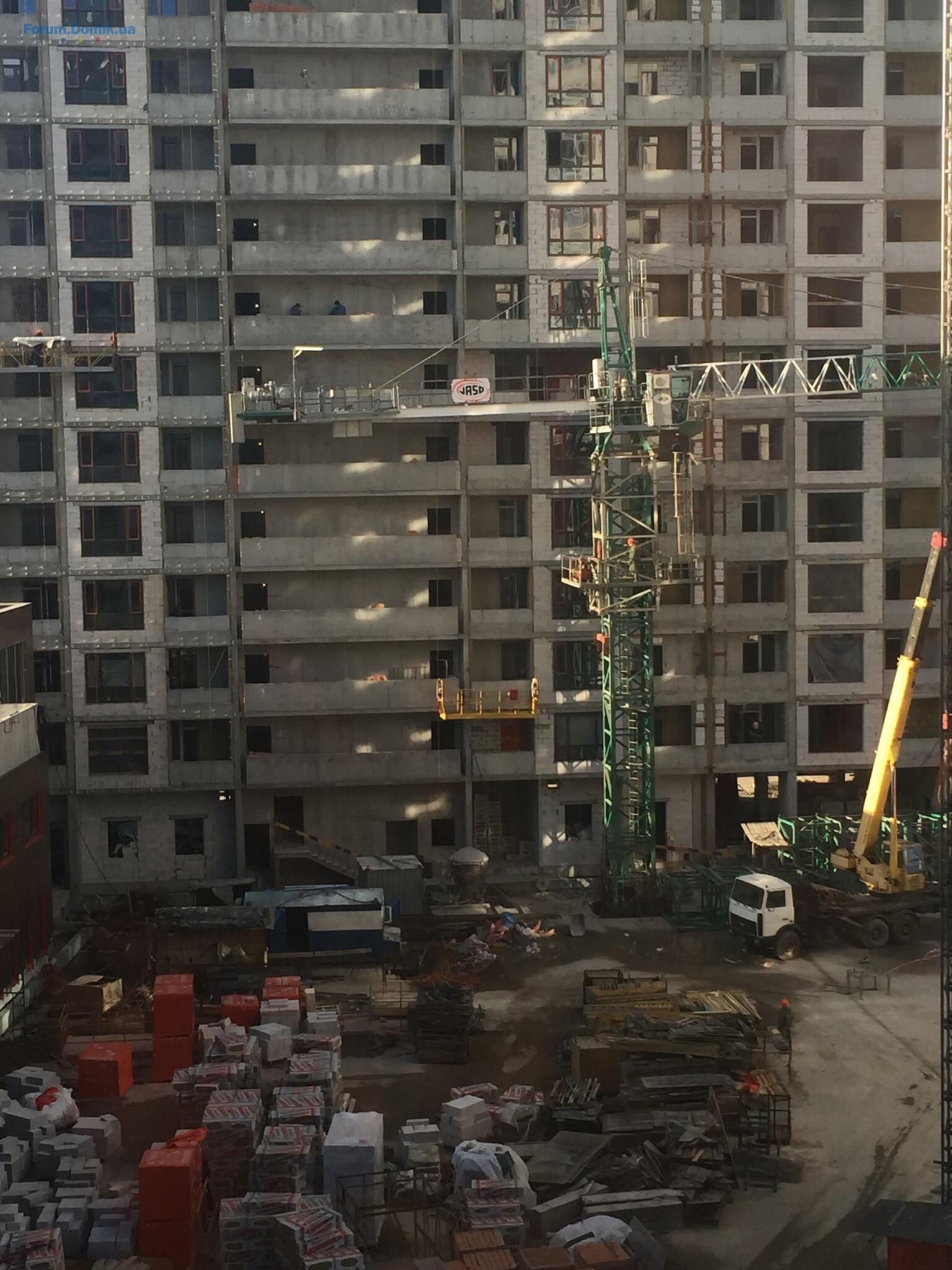

Строительные работы с использованием башенного крана завершены, его демонтируют.
