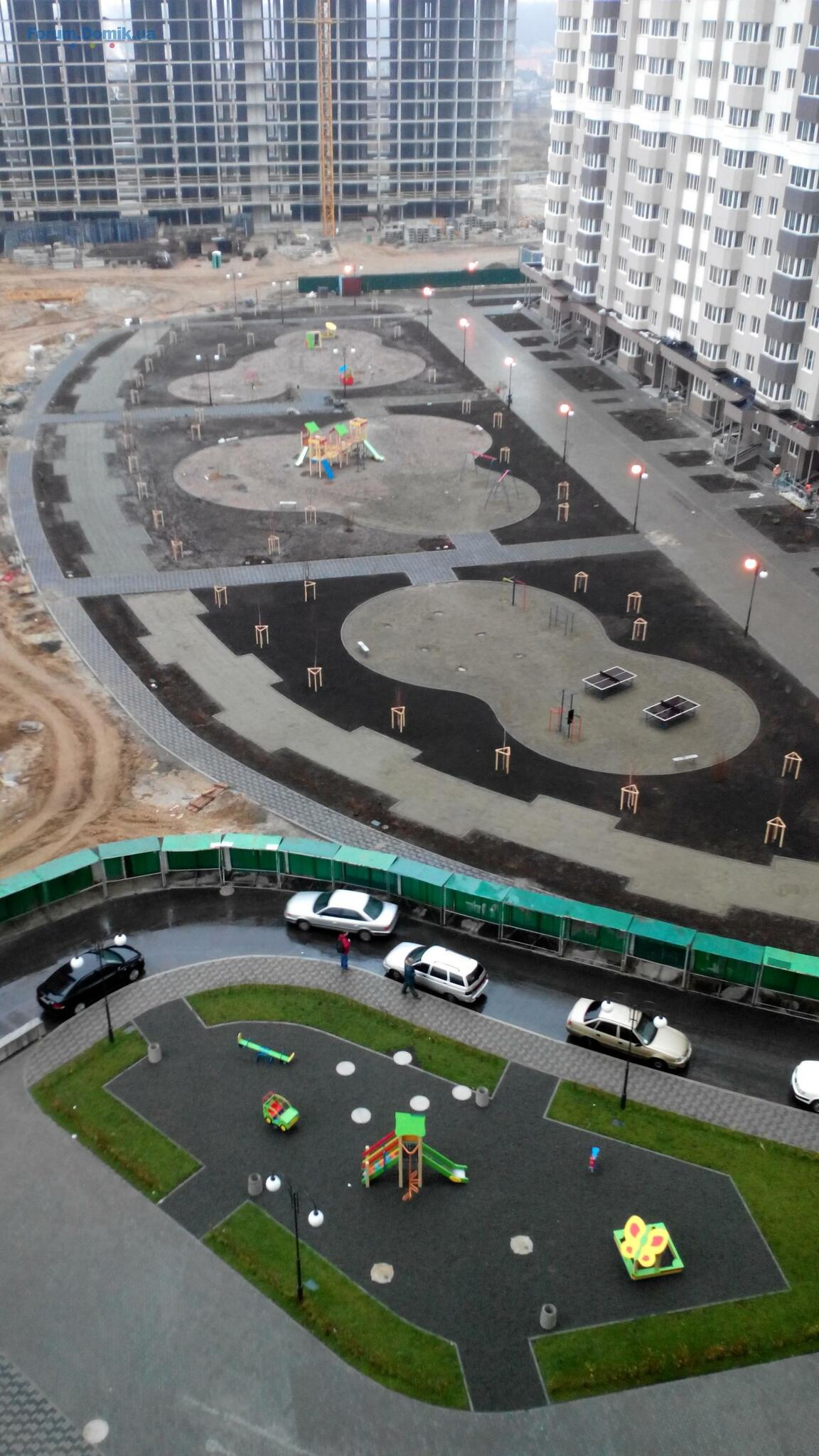

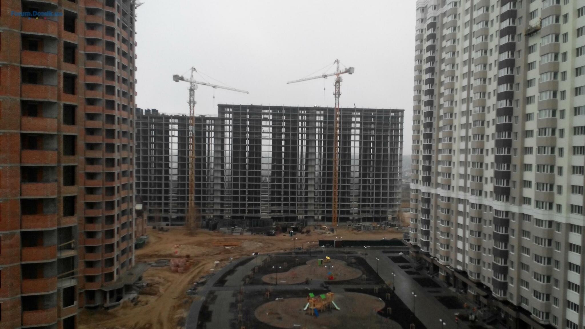

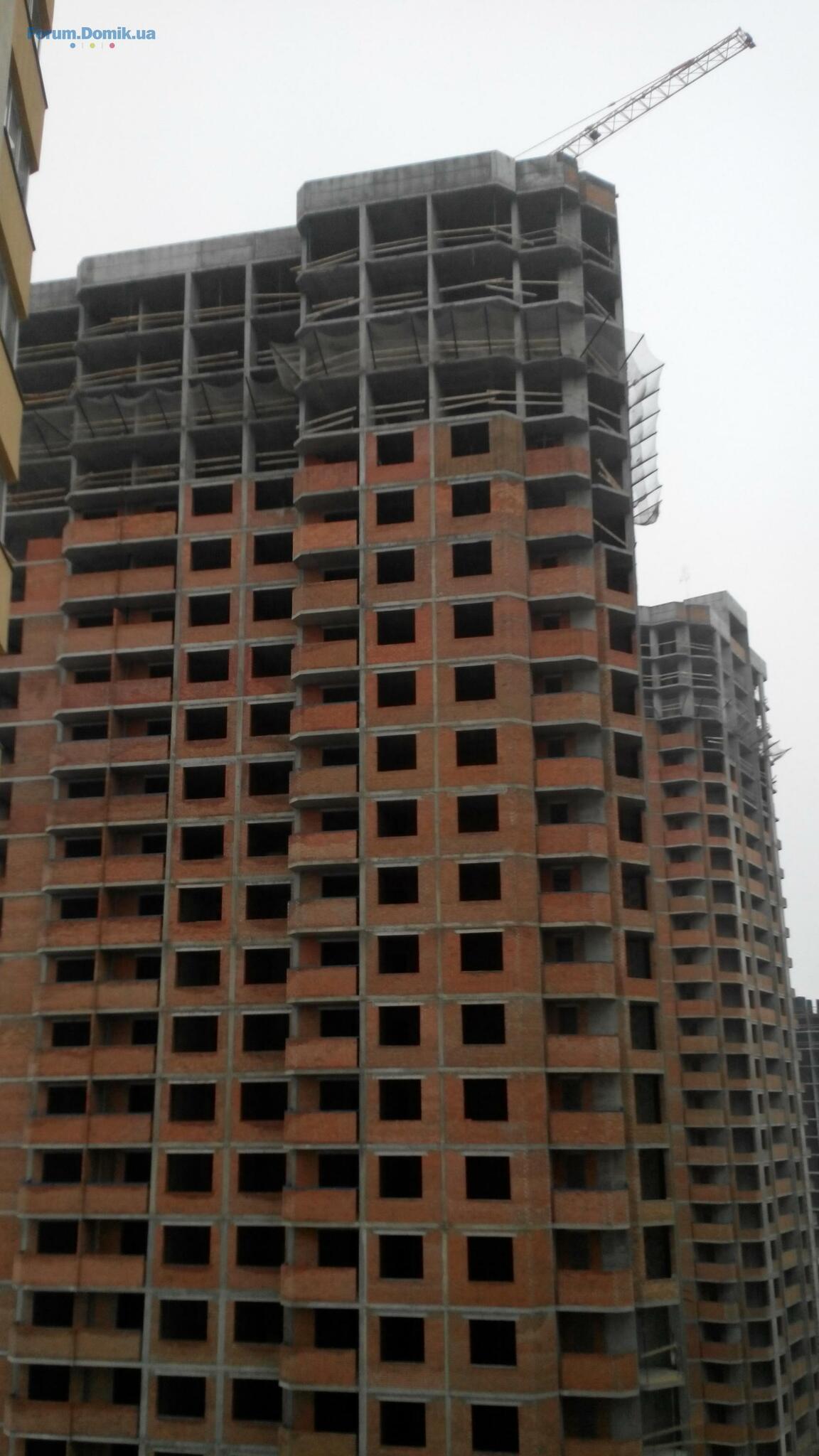

Nelka
396
19 сентября 2013
29 ноя 2015 12:19
фото
vbb
v
61
09 апреля 2015
29 ноя 2015 12:44
дякую за фото
Ulitka_Natasha
U
579
04 сентября 2015
29 ноя 2015 16:14
Цитата "Nelka":фото
Выглядит замечательно, надеюсь вложатся в сроки сдачи.

Lana_D
L
26
17 декабря 2014
29 ноя 2015 19:04
Спасибо за фото!
