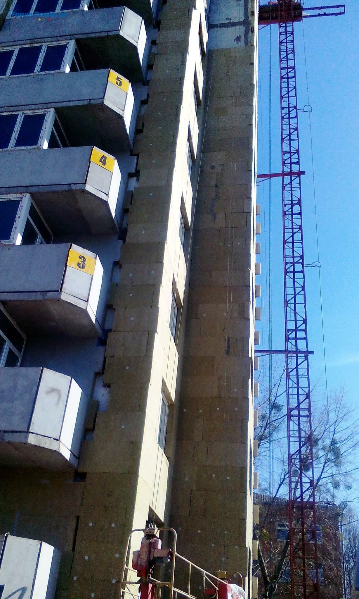

Прямо сейчас человек клеит вату. Посмотрите, какие щели! Что это за качество постройки?

На этом фото видно, что щели будут намного больше!!!

А ведь это реальный брак, который обернется холодом в квартире!!! Люди согласились купить панельку в расчете на утепление, а теперь нас так нагло обманывают (щели, помнится, обещали замазать перед монтажом утеплителя). Кто отвечает за контроль качества и технологии? (Вопрос застройщику). А эти щели между плитами утеплителя? Кто из форумчан знает куда можно пожаловаться? Это конкретный повод, думаю, пора отстаивать свои права!

Без гидроизоляции швов в панельных домах жить в них будет просто невозможно. По стенам будет сочиться вода, ни одна минеральная вата со штукатуркой не загерметизирует щели между панелями. Уважаемые представители Геоса, не превращайте своих инвесторов в заложников. Этот форум просматривают и потенциальные покупатели, и сомневаюсь, чтобы им захотелось после увиденного купить квартиру, которая впоследствии больше будет напоминать сырой подвал!
