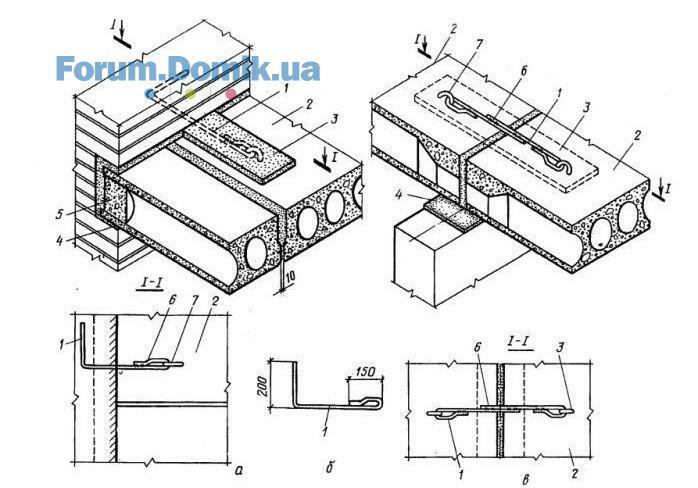

Цитата "riz800580":Никого не смущает то, что в панельных домах, в двушке, плита лоджии держится по центру на сварке, а по бокам немного (на несколько сантиметров) заходит под несущие плиты (см.фото A_Sa от 03.12.16 "Между плитами, похоже, вату заткнули")? Я понимаю, что строители знают, как строить, но пол лоджии меня как-то смущает своей надёжностью![]()
Стоимость ремонта кто-нибудь уже узнавал?
внешне все ок, главное чтобы там было примерно вот так сделано:
И меня это интересует. Может быть после открытия ОП на территории будет что то известно
Цитата "riz800580":Никого не смущает то, что в панельных домах, в двушке, плита лоджии держится по центру на сварке, а по бокам немного (на несколько сантиметров) заходит под несущие плиты?
В трешках такая же технология. Но, по идее, там все между собой связано сваркой и если не давать на плиту сверхнагрузок, то все будет Ок
