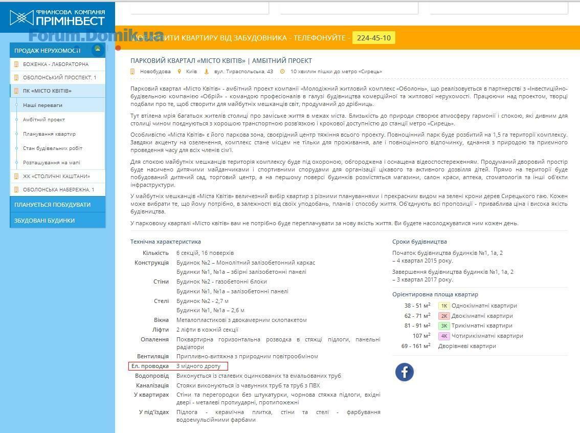

Сусіди доброго дня!
Підкажіть проводка у нас в панельних будинках мідна чи алюмінієва?
А то коли були на огляді не звернули особливої уваги (думали що мідна), але коли спілкувались в шоурумі з дівчиною-представником по ремонтах, то вона сказала що в шоурумі мінялась проводка повністю через те що вона алюмінієва.
Питання чи це дійсно так ?

Странно. В тех.характеристиках на сайте застройщика и в договоре указана медная проводка. Не думаю, что что-то поменялось.

Проводка должна быть медная. Алюминий запрещен по строительным нормам. Если, вдруг увидите у себя в квартире алюминий, смело заставляйте застройщика переделать.

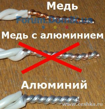

Девушка-менеджер (блондинка) из шоу-рума сказала нам тоже самое...меня это насторожило, т.к. мы тоже не посмотрели что там в проводах. и как это вообще проверить?
A_Sa
565
20 сентября 2016
18 сен 2017 07:02
Цитата "Илейна":и как это вообще проверить?
Все просто: жила алюминиевого провода серого цвета (серебристого), а медного провода - медного цвета

Должна быть медной - это указано в теххарактеристиках объекта и на сайте Приминвеста.
Цитата "maknamara":коли спілкувались в шоурумі з дівчиною-представником по ремонтах, то вона сказала що в шоурумі мінялась проводка повністю через те що вона алюмінієва.
Ох уж эти "девочки-представительницы". На 99% - сама не знала, но 1% всё же оставляю на совести застройщика - тогда смело в "Акте разногласий" при приёме квартире смело пишете претензию.
Это понятно), просто там провода срезанные, надо зачищать чтобы понять цвет, думала ,может на проводе маркировка, там или еще что)
A_Sa
565
20 сентября 2016
18 сен 2017 07:52
Цитата "Илейна":просто там провода срезанные, надо зачищать чтобы понять цвет, думала ,может на проводе маркировка, там или еще что)
В разрезе цвет жилы тоже видно. По маркировке, вот цитата из первой попавшейся ссылки: "При маркировке кабеля с алюминиевым электропроводящим материалом название проводника начинают с буквы А. Медные электропровода не имеют отдельного буквенного показателя."
