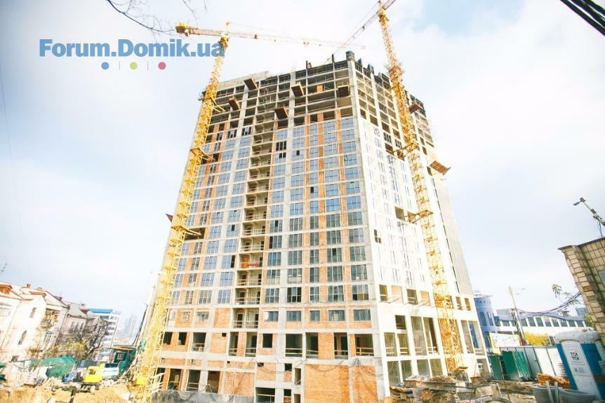

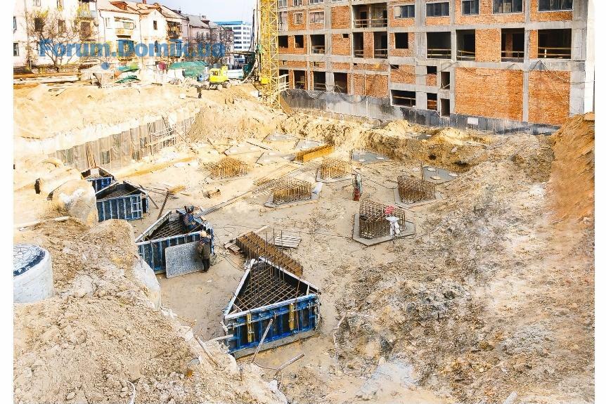

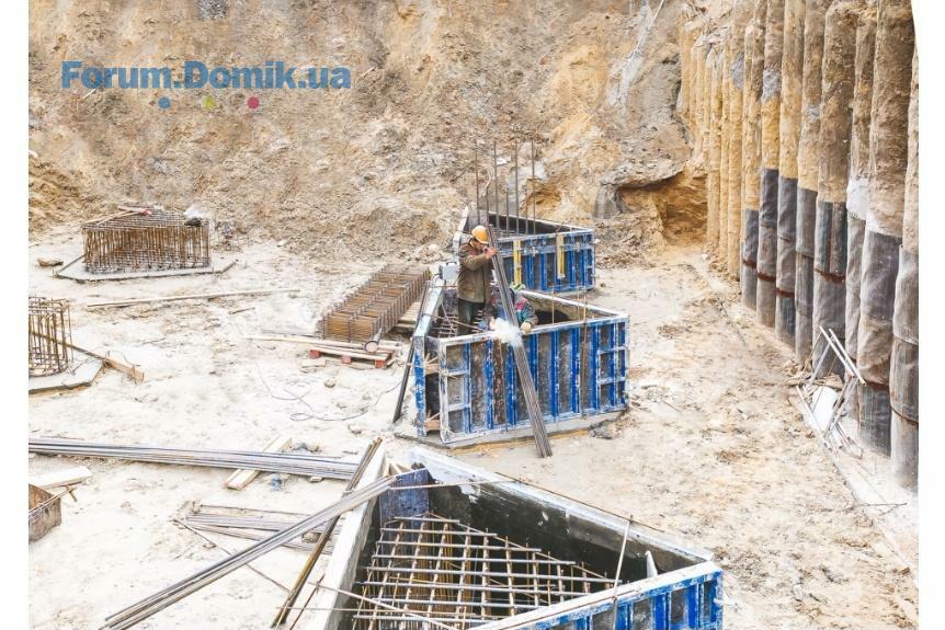

1-3 будинок:
введено в експлуатацію;
4 будинок:
зведення монолітних конструкцій на рівні 23 повреху;
цегляна кладка на рівні 18 поверху;
встановлення віконних блоків на ріні 16-18 поверхів;
роботи з влаштування внутрішніх інженерних систем;
розпочато монтаж ліфтових систем в комерційному блоці;
розпочато фасадні роботи.
