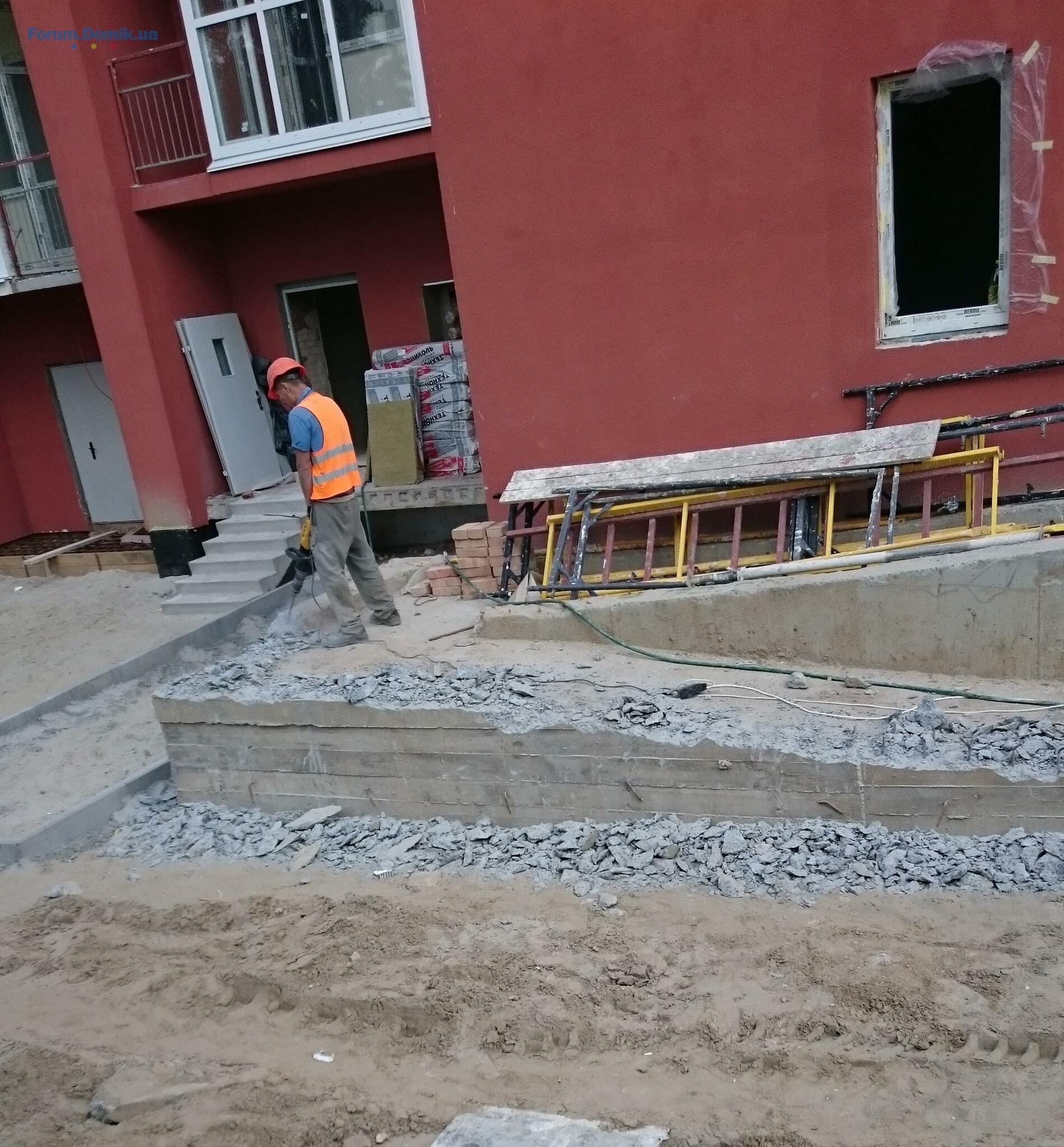

Загадкові технології благоустрою
і бонус фото
і бонус фото
