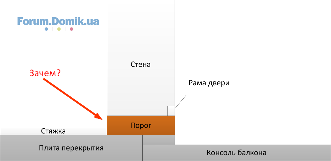

Цитата "Сомневающийся 2":
Минимизировать, только поменяв дверь на балкон.
Нам посоветовали демонтировать ступеньку, перед входом на балкон. Саму дверь опустить на уровень ступеньки, а образовавшуюся вверху (над дверью щель) заложить. Это , чтобы не тратиться на покупку новой двери.

Мне кажется, что тогда сверху вид будет не очень, между окном и дверью перепад, хотя если задекорировать может быть как вариант. Кстати у Вас какой этаж.

Цитата "Сомневающийся 2":Мне кажется, что тогда сверху вид будет не очень, между окном и дверями перепад, хотя если задекорировать может быть как вариант. Кстати у Вас какой этаж.
Я думаю, что лучше опускать вместе с окном.
Трудозатратней конечно, но как вариант.
И все таки интересна природа этой ступеньки и почему ее наш уважаемый застройщик решил сделать.
Андрей Вы бы в своей квартире хотели бы видеть такую прелесть или избавлялись бы от неё.

А какая разница, что б я хотел? Такая конструкция здания.

Проще и дешевле поставить пару кирпичей, чем устанавливать боле большое соответствено дороже окно с дверьми ...

Цитата "Сомневающийся 2":Мне кажется, что тогда сверху вид будет не очень, между окном и дверью перепад, хотя если задекорировать может быть как вариант. Кстати у Вас какой этаж.
у меня 3 этаж 3 секция. Выход на балкон у меня через двойную открывающуюся дверь (без окна) потому опускать, в нашем случае, двойную дверь.
Еще. встречный вопрос....Кто-то планирует менять всю эту металлопластиковую конструкцию на балконе. Она однокамерная и не шибко теплая, и не удобная. Поменяв ее можно заказать такую, чтобы можно было поднять пол на уровень. Или оно того не стоит?

Совершенно верно. Снять ряд кладки под окном, и под дверью.Цитата "GreS":Я думаю, что лучше опускать вместе с окном.
Цитата "АндрIй":А какая разница, что б я хотел? Такая конструкция здания.
Мне кажется, что дело не в конструкции здания, а в криворукости тех кто выполнял кладку. Проще говоря - промахнулись. И мне кажется, что вы бы лучше выглядели если бы признавали свои косяки, а не вешали лапшу на уши про конструкцию.
Буду менять.Цитата " IuliiaItaly":Кто-то планирует менять всю эту металлопластиковую конструкцию на балконе. Она однокамерная и не шибко теплая, и не удобная.

Совершенно верно. Снять ряд кладки под окном, и под дверью.Цитата "ssk1":
А как потом дыру с верху заделывать будете ?

Утеплителем. Толщина по зазору. Вывести заподлицо, оштукатурить, покрасить в цвет стен (200 грамм краски запросто найдете на стройке).Цитата "Invvestor":А как потом дыру с верху заделывать будете ?

Цитата "ssk1":Совершенно верно. Снять ряд кладки под окном, и под дверью.
Буду менять.
Вам кажется? Вы возьмите чертежи и посмотрите. Мне не кажется. Я досконально знаю каждый узел и элемент в этом доме.

Для тех кто не понял полгода назад. Повторю. Толщина балконной плиты 160. Толщина плиты перекрытия -200. Имеем уже 40. Плюс стяжка в среднем 80. И высота рамы двери над стяжкой -приблизительно 60. Итого ~180 мм. Это минимум. Убрать их никак нельзя. Но, есть один правильный метод - стяжка с утеплителем на балконе, а еще лучше утеплитель и терассная доска.

Это балконная плита, плита перекрытия, или стяжка?

Цитата "АндрIй":Для тех кто не понял полгода назад. Повторю. Толщина балконной плиты 160. Толщина плиты перекрытия -200. Имеем уже 40. Плюс стяжка в среднем 80. И высота рамы двери над стяжкой -приблизительно 60. Итого ~180 мм. Это минимум. Убрать их никак нельзя. Но, есть один правильный метод - стяжка с утеплителем на балконе, а еще лучше утеплитель и терассная доска.
Разница в толщине плит + стяжка в помещении - это понятно, порог на балконе будет всегда, но вопрос не в нем, а в том, что с комнаты так же порог на кирпич?
