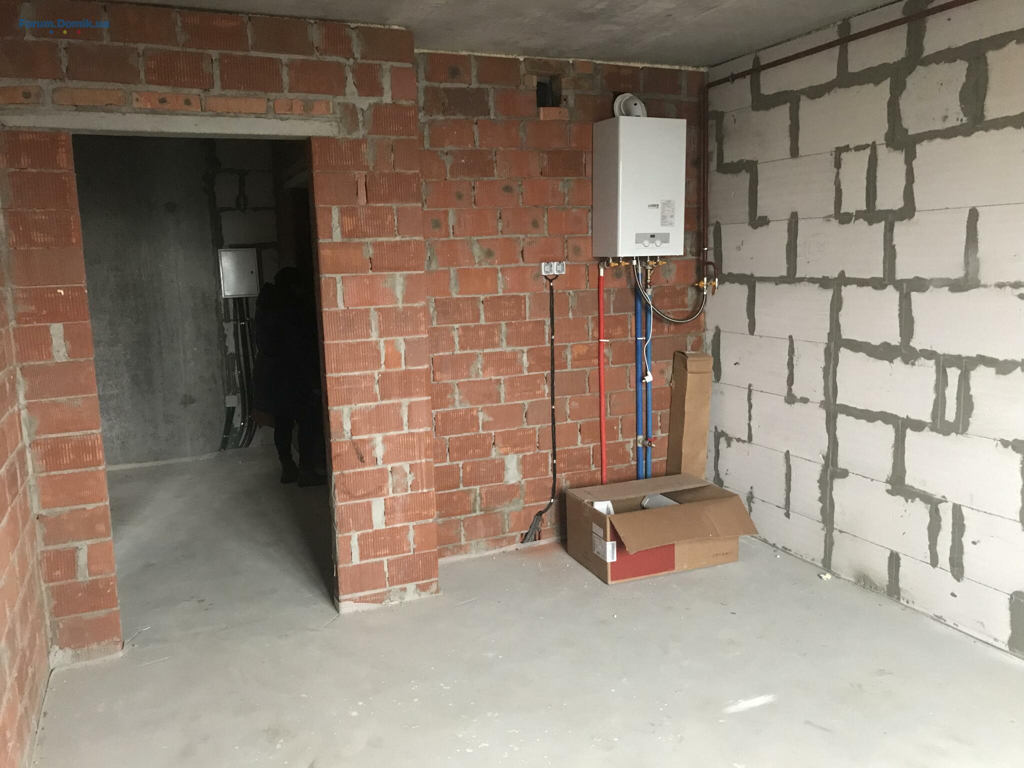

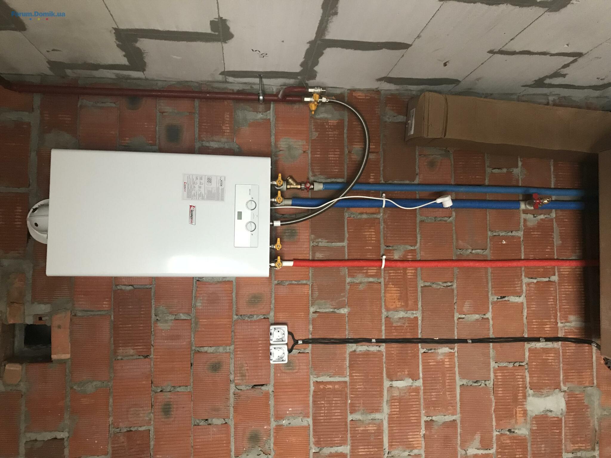

Просьба от ждуна с 3й секции, сделайте кто-то с ключами фото квартиры - в каком состоянии все сдано (входная дверь, стена где висит котел, окна, батареи, санузел)
Заранее премногоблагодарен.
SerjD
95
27 июля 2016
07 фев 2018 12:46
посмотрите посты на 9 ст. и 11ст. там есть фото

Есть по факту недостатки, но жду когда исправят.

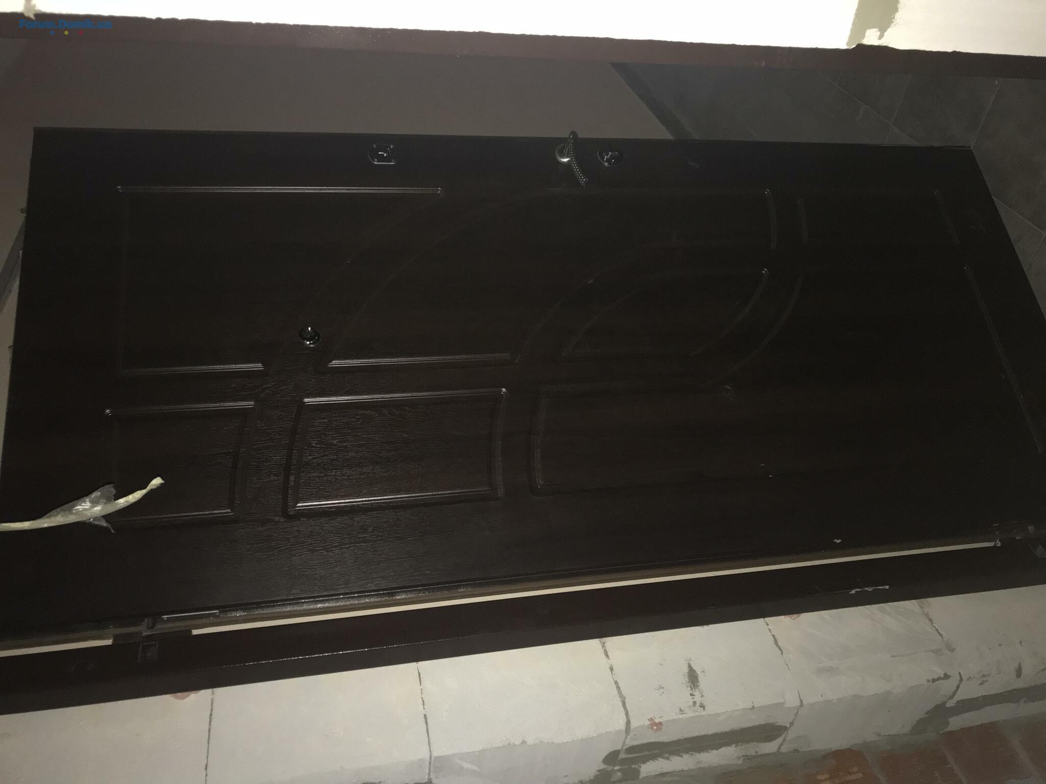

А какие недостатки, кроме двери Вы обнаружили? Мы завтра идем за ключами, думаем, на что надо обратить внимание.

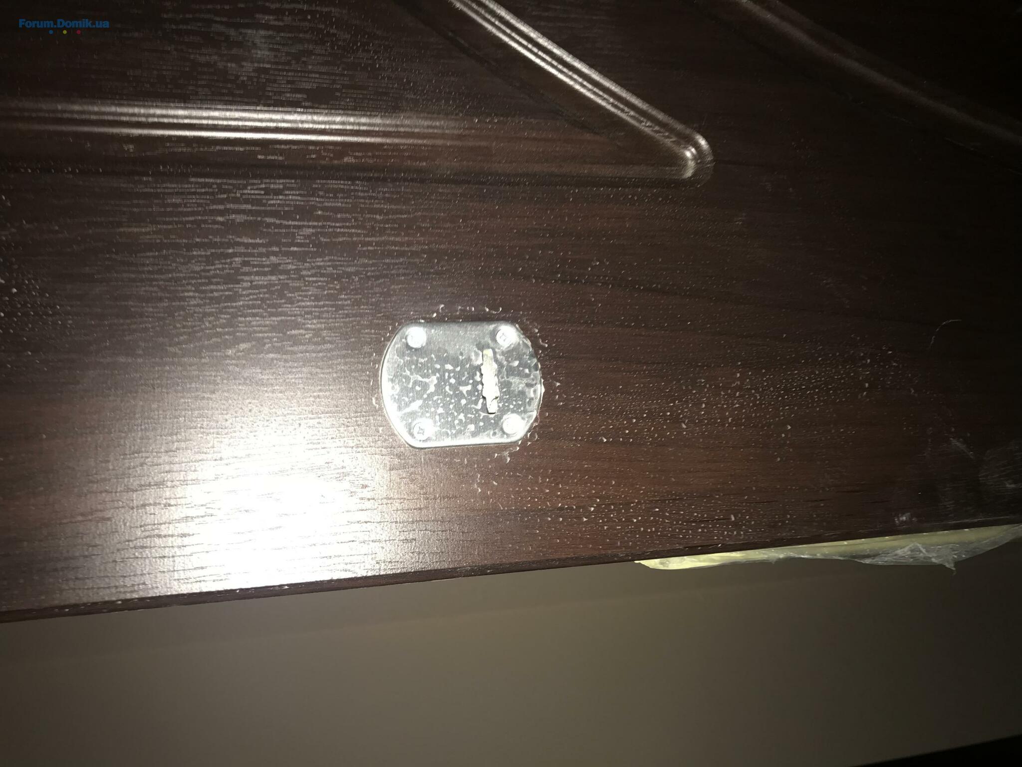

С дверью все нормально)))
Это просто фото квартиры сбросил.

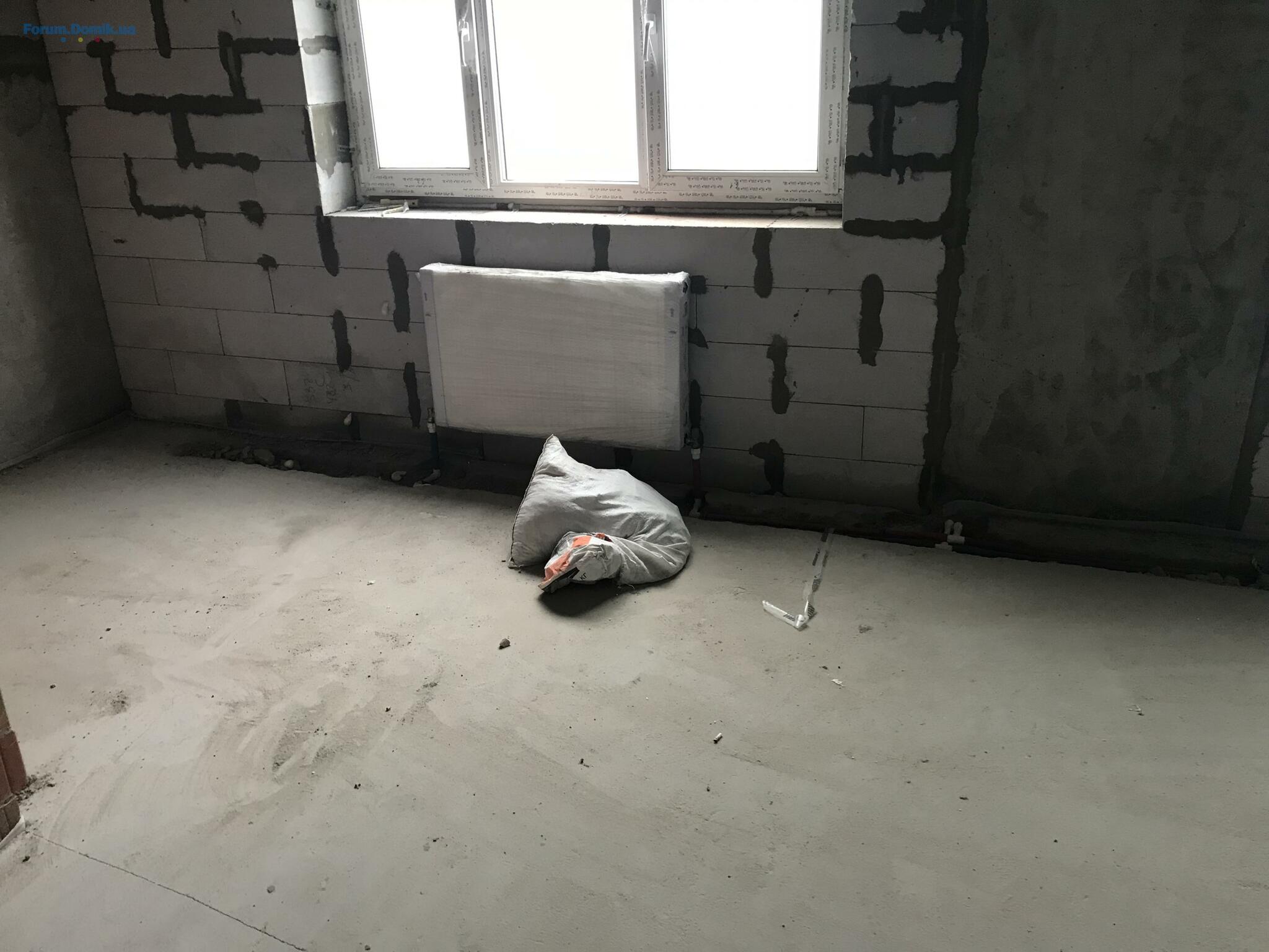

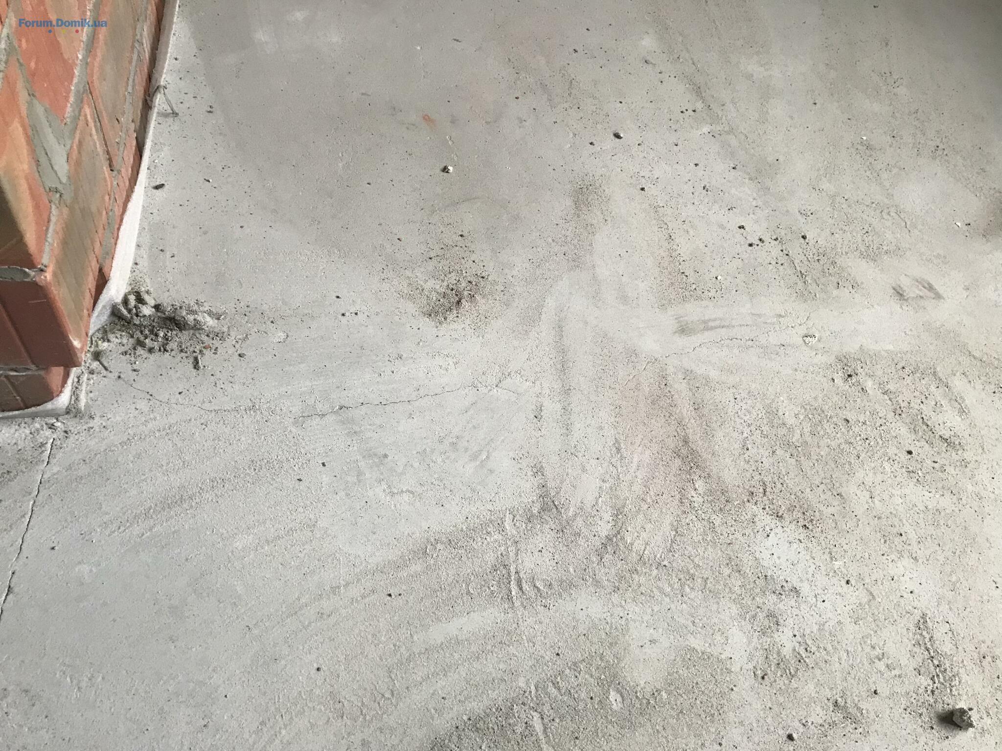

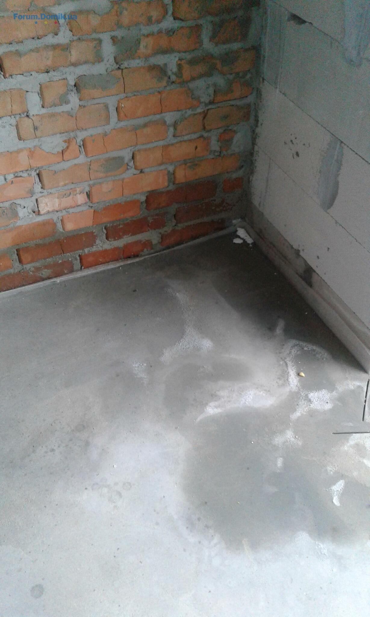

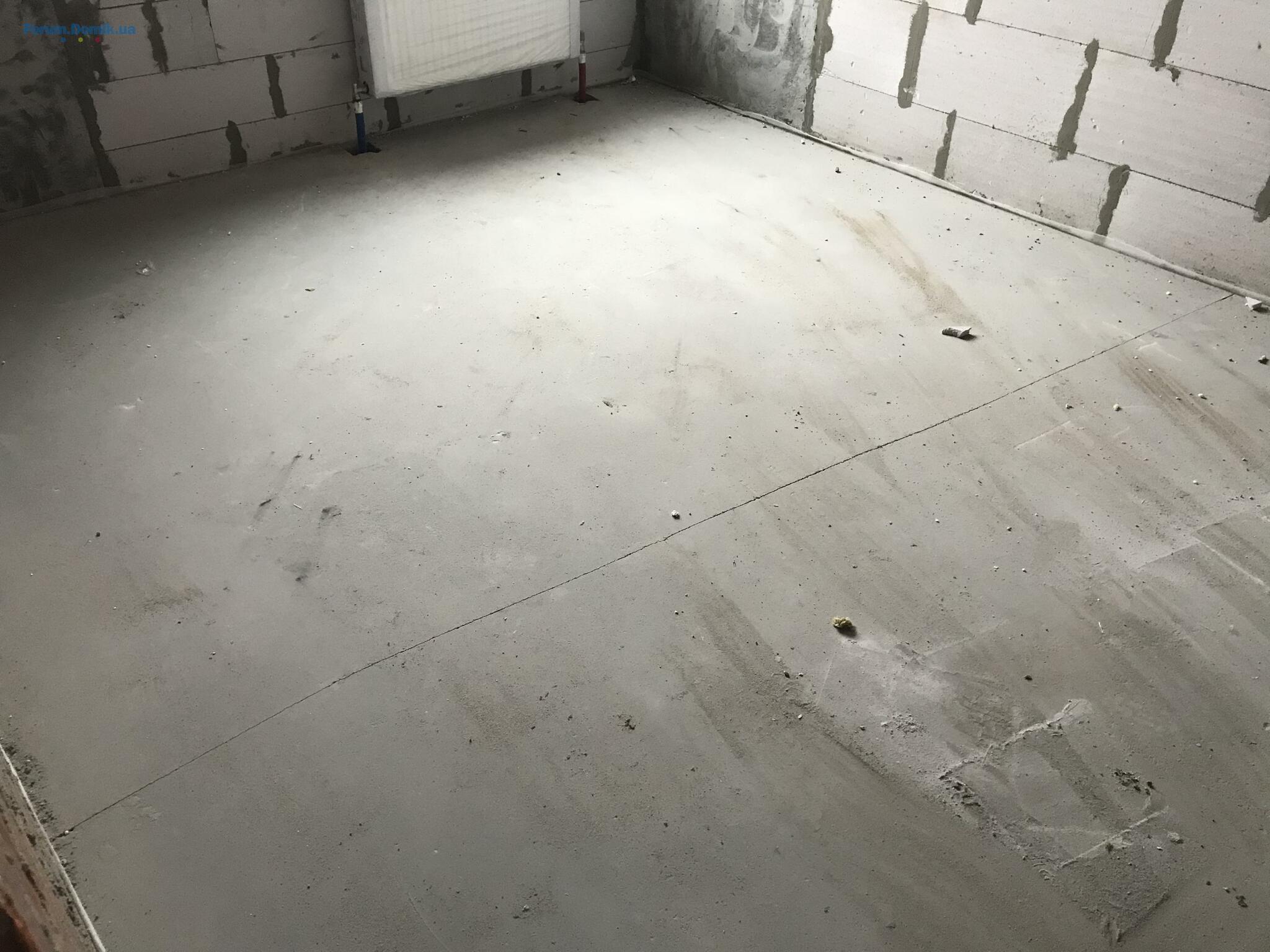

Недостатки: лопнувшая стяжка (но лучше ее не трогать, ремонтники сами сделают); окна не было - вставили; отлива не было под одним окном - еще не установили; под окном возле пола влажность - т.е. вода попадает, а если ее не высушить и не ликвидировать теч, то будет грибок - это капец будет;
Ну и самое большое разочарование, что потолки то со стяжкой не 2,7, а 2,62-2,65. От этого минус сделать потолок 5-7 см и пол 5-7 см, итого имеем 2,5-2,55..... низковато.

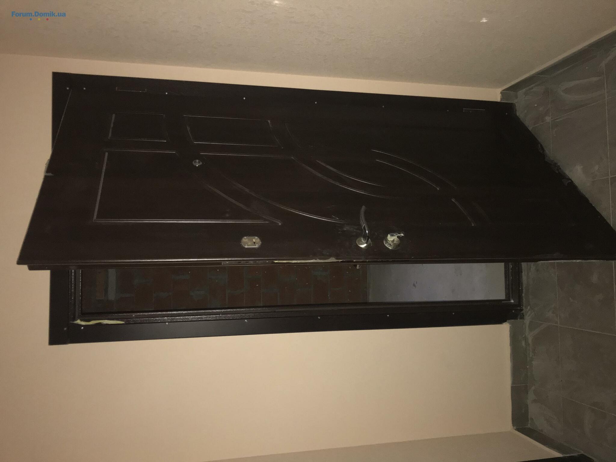

Обратите внимание на входные двери в подъезд - ручкой пальцы будем прибивать...

Мы ключи уже получили, но у нас оказалась серьезная проблема - сильная влага в двух комнатах (доходит до 3 кирпича на стене). Обещали проблему нам исправить. Видно, с балкона нет гидроизоляции и влага каким-то образом попадает в комнаты.

У нас вопрос возник только с качеством установки двери.

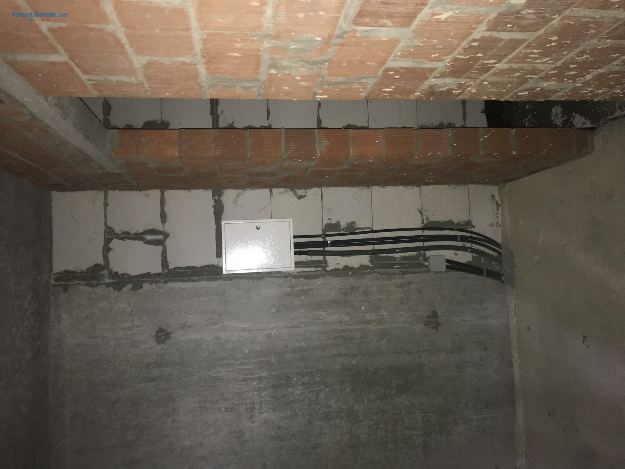

И еще на счетчиках электро, не правильно установлены окошки для снятия показаний. Немного промазали, счетчики висят выше чем окошки вырезаны. А подскажите этот косячек по всем этажам? кто обратил внимание?

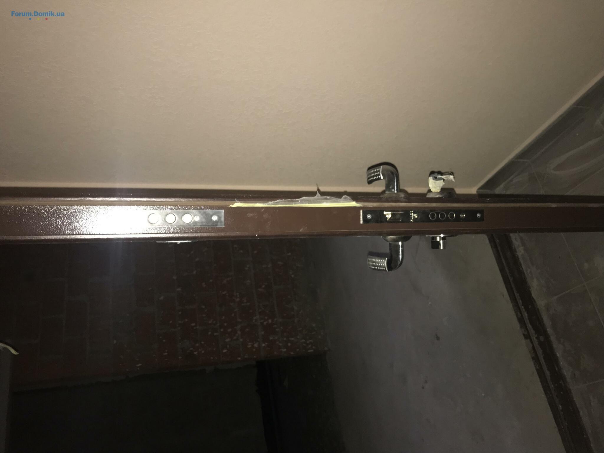

Мы со второго этажа 2 секция. У нас сильнейшая проблема с влагой в квартире, я уже писала об этом. В двух комнатах. У нас балкон в пол и влага с балкона прямиком попадает в две комнаты. Причем с другой стороны тоже балкон прямо в пол, но такой проблемы нет. Видно, там все правильно сделали, а здесь - поленились. Теперь надо как-то требовать-просить, чтобы исправили, но это непросто. Я даже не знаю, как это будут исправлять.
С верхним замком в двери есть проблема. Не открывается и не закрывается.

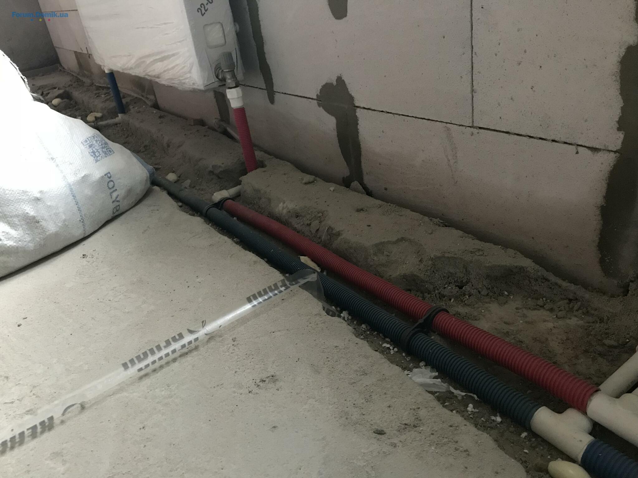

Спасибо за ответы. Жаль что по второй секциии именно и внизу и вверху влага, Только что звонила в Вайлант групп по котлу. Выезд 130 грн + 12 км за каждый км от черты Киева+ запуск 410 грн и гарантийная пломба. На момент приезда мастера мне сказали что вода в системе должна быть наполнена.
