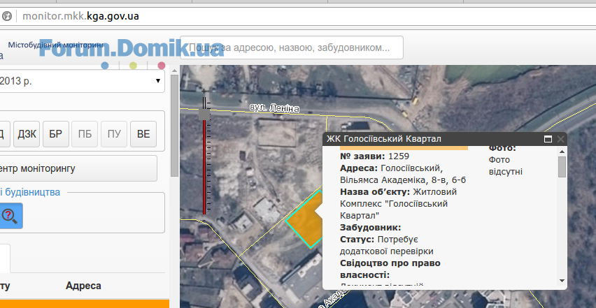

Цитата "Godric":Насчет кадастра по ссылке выше. Я позвонил по номеру на ФБ и попросил дать больше информации касательно классификации цвета и критерий, по которым объект считают надежным. Они проверяют все документы и нет ли нарушений по стройке. Но на сайте документов нет в принципе. Соответственно, как сказали мне, документы могут быть еще не внесены в электронную базу.
Я созвонился с представителями, они утверждают что все есть. ТУ тоже. Завтра еду смотреть.
Волнует еще вопрос насчет отопления и полной зависимости от электричества.
В прошлом году активно практиковались веерные отключения света в целях экономии. А вот если так зимой на пару часов рубанут.. Хотя меня заверили, что все автономно. Есть идеи по теме?
П.С. В целом дом понравился и надеюсь, что стану жильцом. Ну если с документами полный порядок, конечно)
Планировали инвестировать в этот объект еще мес 3 назад, но с доками у них не все в порядке. ТУ отсутствуют. Они всем рассказывают, что ТУ в сейфе у начальника, а начальник уехал, обещают выслать сканы документов на электронку, но ничего не присылают. Я думаю, могут быть серьезные проблемы с вводом в эксплуатацию, так как в том микрорайоне много таких домиков строят и почти везде нет ТУ, как они потом планируют к гор коммуникациям подключаться, я не в курсе. Решили с этим объектом не связываться.
Небольшая проблема с кадастром - стройка идет на месте, предназначеном для индивидуального строительства. Но я думаю проблема решится)

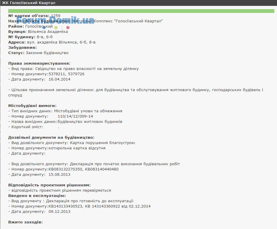

6. Плюс на офиц. сайте. Градостроительного Кадастра Киева помечена стройка зеленым цветом как "законно строительство" (сайт //monitor.mkk.kga.gov.ua/ там нажмите значек крана), - то есть документы у застройщика есть и согласуются между собой.
Этот сайт не догма, но приятно
