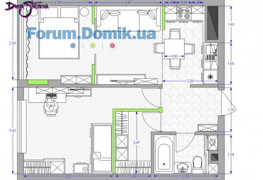

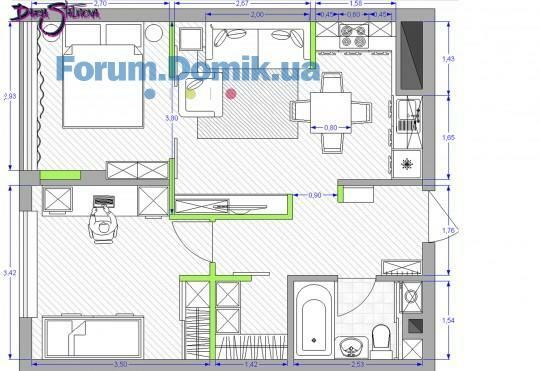

Всем привет! Кто тут у нас любит дизайнить и уже делал ремонты в новостроях?)
Есть такой набросочек. Ввиду того, что на кухне (лоджии) окно высокое (1 метр от пола), сидя любоваться ничем не получится. Возникла идея поместить туда ту мебель, где все-равно стоим. И мыть посуду, глядя в окно, моя давняя мечта)) Темно-серая стена - капитальная, за ней лестница в подъезде. Справа-слева от стола типа батареи отопления. Их туда можно поставить, исходя из предполагаемой разводки?
Покритикуйте, пожалуйста, конструктивно. Скажите, почему это может не получиться и какие тут есть подводные камни.
Понимаю, что тянуть воду и слив надо на 7 метров, и соблюсти хоть какой-то уклон. Это реально? И вытяжку (вентиляцию).
Ну и так далее.
Ну и так далее.

Цитата "Юлия Киевская":Всем привет! Кто тут у нас любит дизайнить и уже делал ремонты в новостроях?)
Ну и так далее.
Встречное предложение. Отрежте еще одну комнату с окном и сделайте проходную кухню. Площедь позволяет. Так сделала моя подруга. Вышла нормальная двушка.
Ну и так далее.
Дело личное конечно, но сколько времени пользуетесь кухней, а сколько столом?
Что приятнее - стоять и готовить с видом в окно, или сидеть около окна?
По воде не скажу, но на глазок - есть нарушение ДБН по расположению мокрой точки.
Ну и по сливу - переспросите у сантехников, есть ли возможность прочищать такой длинны каналы.
Радиаторы (аки батареи) лучше работают на границе температур.
С практических минусов - вытяжка плохо тянет когда отвод длинной 7 метров (у меня сейчас 3 метра, и она ощутимо хуже работает сравнивая с другим установками в каналом короче)
Плюс от вытяжки будет идти труда либо 12.5, либо 15см - это уже вам решать проблему эстетики такой установки.

Спасибо,lyusya273 , вы правы - площадь позволяет. Интересный вариант, но нам двушка вроде как и ни к чему. Может кому-то и пригодится такая идея. Нужно только поставить раскладной диванчик для гостей.
Вы понимаете, ок03, по ощущениям, за рабочей поверхностью времени я провожу куда больше, чем за столом. А далее все больше на диване)
Изначально стол или диванчик и планировалось поставить под окном, но высота этого подоконника наводит на мысли, что сидя там все-равно ничего не увидишь ((
Да, без консультации с сантехниками тут не обойтись - слишком рискованно. Про вытяжку тоже понятно.
Граница температур - это под окном, я так понимаю. По задумке, там шкафчики должны быть дополнительной теплоизоляцией )) И стена от подъезда тоже прохладная, полагаю.
Оригинальная идея тут. И может так оно и будет) Остапа несло, как говорится.

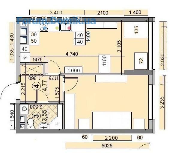

Юлия, если вам пригодится, моя планировка 1 с 1 похожа на вашу , мне предложили 2 варианта, но я думаю, слишком много места под гардероб.

Цитата "GerMannia":Юлия, если вам пригодится, моя планировка 1 с 1 похожа на вашу , мне предложили 2 варианта, но я думаю, слишком много места под гардероб.
Под гардероб много места не бывает)))) Проверено на себе))
GerMannia
G
126
18 января 2017
02 сен 2017 16:31
Комната с таким гардеробом становится вместо 16 метров около 12-13. Поэтому скорее всего откажемся от гардероба , пока по проекту встроенный шкаф
