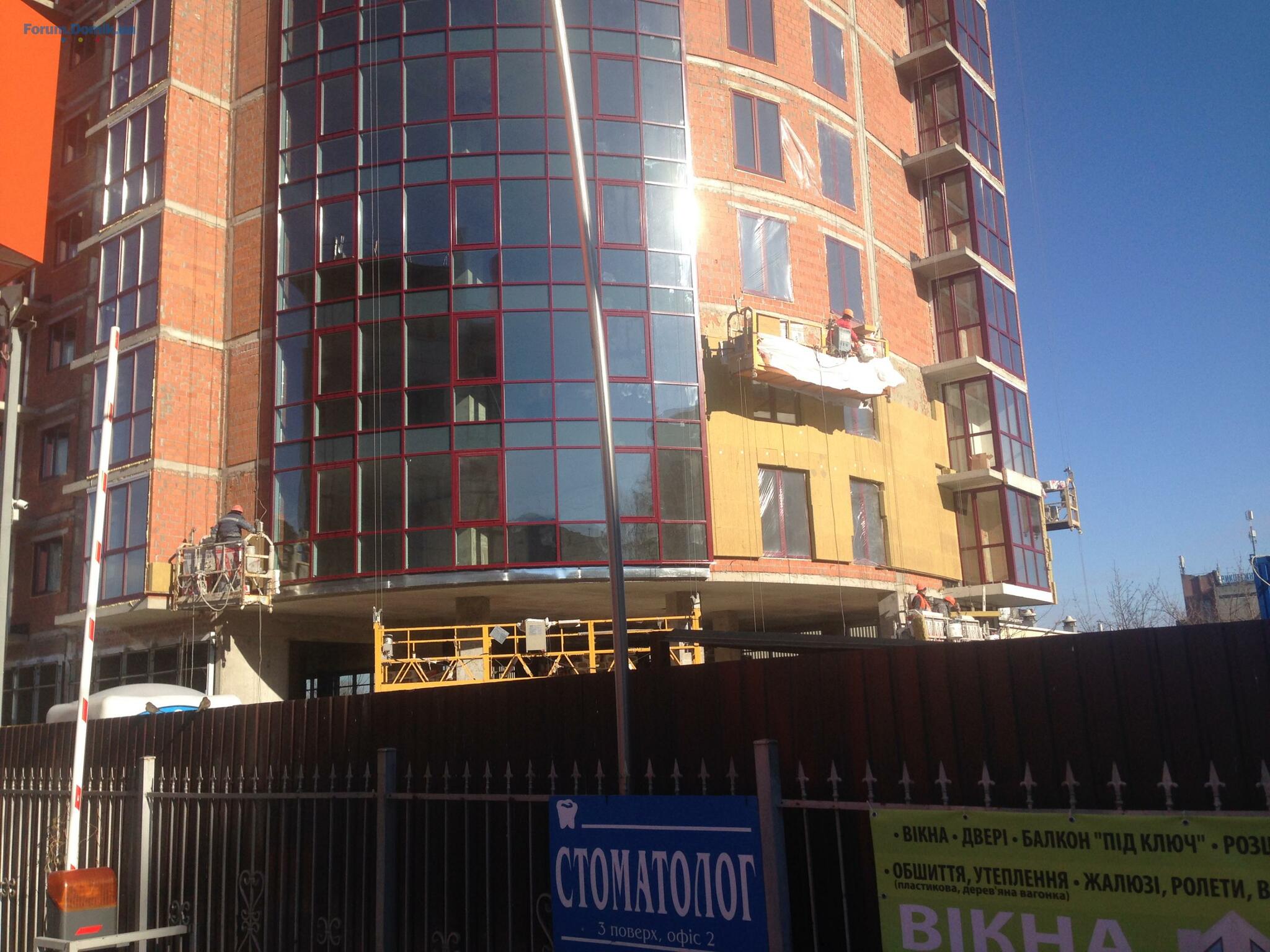

Вату завезли, начинают утепление.

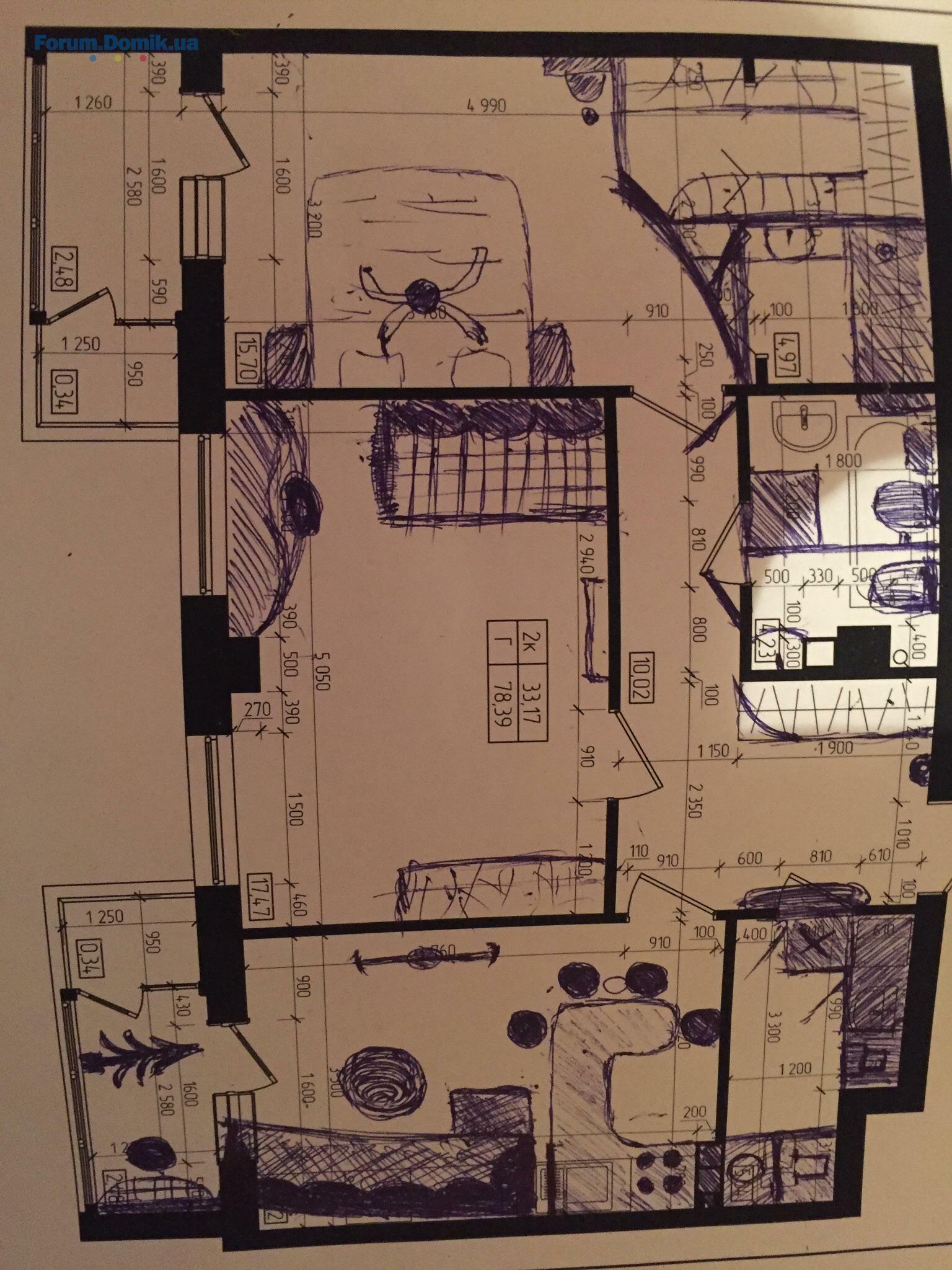

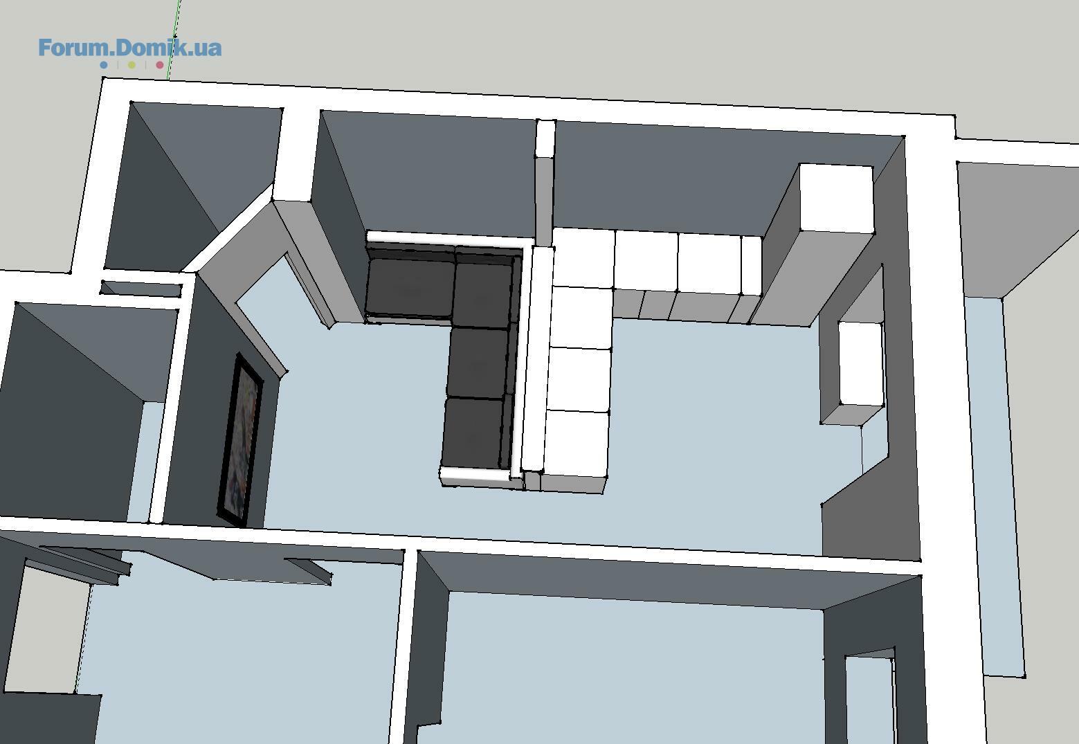

Хотел-бы поделится своими наработками по планировке 2-ки 78м.
Семья с двумя детьми так что среднюю комнату не трогаем (подрастут поделим пополам), хотелось минимум переделок, наличие кладовки и отдельного туалета и в идеале в этот туалет вынести стиралку. Так-же очень хотелось в кухне зону отдыха с телевизором и диваном.
Итого, перепробовав кучу вариантов остановились пока на вот таком варианте.
Зона кухни выходит около почти 9 м2, верхние секции не рисовал.
Выслушаю любую критику

Очень прикольно. А можно всю квартиру посмотреть. Предварительно, мы думаем снести один санузел и перегородку на балкон. Хочеться простора.

Единственное что может усложнить реализовать эту планировку, то что под диваном нужно вести коммуникации воду, слив.....

Цитата "investor110":А можно всю квартиру посмотреть.
Все остальное согласно плану, я хочу минимум переделок и в целом планировка нас полностью устраивает.
Цитата "investor110":Единственное что может усложнить реализовать эту планировку, то что под диваном нужно вести коммуникации воду, слив.....
Да, есть такое, комуникации вдоль стены пройдут и тут или быльце дивана под короб подшаманить или короб до пояса с полочкой. Еще не решил, можно и так и так поскольку диван будем у знакомых заказывать оба варианта допустимы.

мін вату ліплять

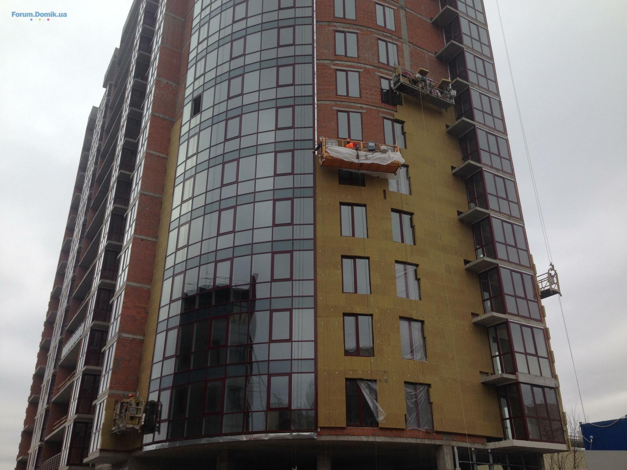

На сайте фоточки выложили
То что бросилось в глаза:
- стяжка без маяков, полусухим способом, если повезет то достаточно будет наливных полов в квартире.
- Стояки отопления/водоснабжения из нержавейки, канализация - пвх
В целом не плохо, дай бог только стяжку норм положить ребятам

Цитата "Zharv":Хотел-бы поделится своими наработками по планировке 2-ки 78м.
А вот наше видение, туалет, кухня и балкон хотим обьединить и получается около 24 кВ.м., что вполне выступает кухней-залом. 2 санузла делаем следующим образом, делим существующий на 2 части, одна часть только под туалет, а вторая, та что ближе к спальне продлевается на гардероб. И в гардероб вход с комнаты.
Кстате,предлагаю свои услуги в качестве дизайнера, 1000 евро в час!)))))))
Шутка)))))
Не судите строго, пока рисовал сам, что мне хочется!
Как ловко вы диван закрутили на кухне
Ну а если по честному то с кухней что-то не то. Считается что процесс готовки происходит между варочной поверхностью и мойкой и это дефакто и есть рабочая зона. У вас мало того что ее нет так еще эти два модуля отделяет шахта воздуховода. Еще вы как-то полностью проигнорировали стояк канализации в том месте где у вас мойка. Причем я уверен что там еще трубы горячей и холодной воды. В итоге там будет короб минимум 200 мм. Как я понимаю ставка делалась на зону правее варочной поверхности. Но туда так и просится стационарная техника в виде кофеварки, чайника...
Я бы предложил подумать поменять местами мойку с холодильником. Тогда у вас там где стояки был-бы шкаф с встроенной техникой, а в угловой нише была бы кухня. На месте холодильника мойка, левее у двери посудомойка, а на месте духовки варочная поверхность. Тогда можно было-бы поставить обычный обеденный стол трансформер который в случае праздника можно было-бы перенести ближе к дивану.
Имхо конечно

Да с кухней нужно еще подумать, уже и так и так ее крутили, идею закругленного дивана увидели в Blest, там есть секционные. В общем нужно как то кухню обыграть. Что касается зоны там где плита - хотим чтоб была широкая столешница. Тогда и рабочая зона и стол будет. Но это еще все планы, чувствую что окончательное решение как все расположить на кухне будет -как зайдем в квартиру и выбьем перегородку с туалетом. Главное чтоб не тесно было.
