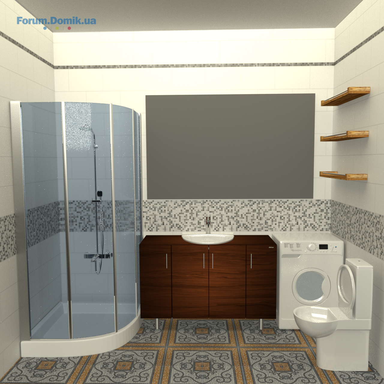

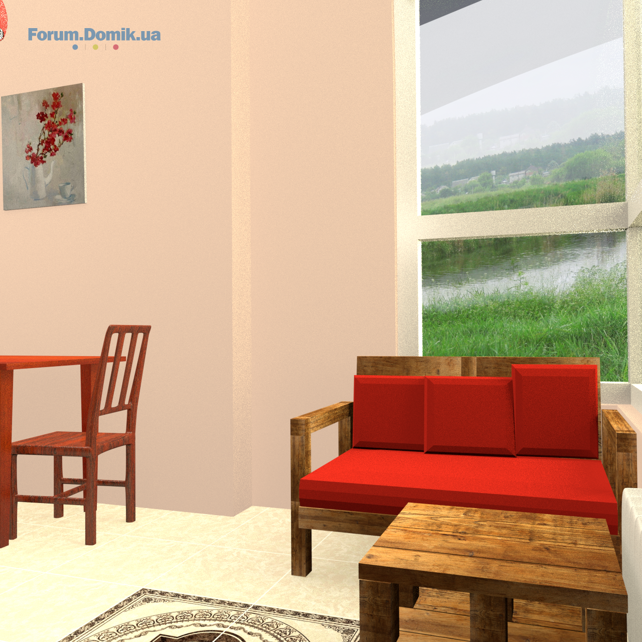

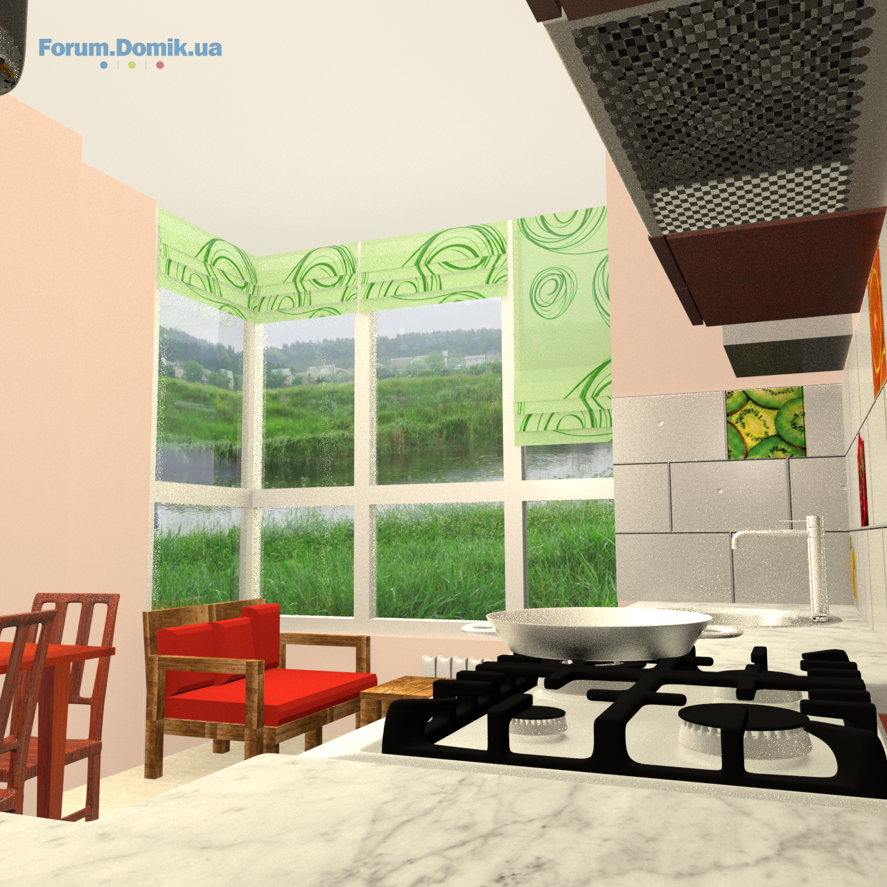

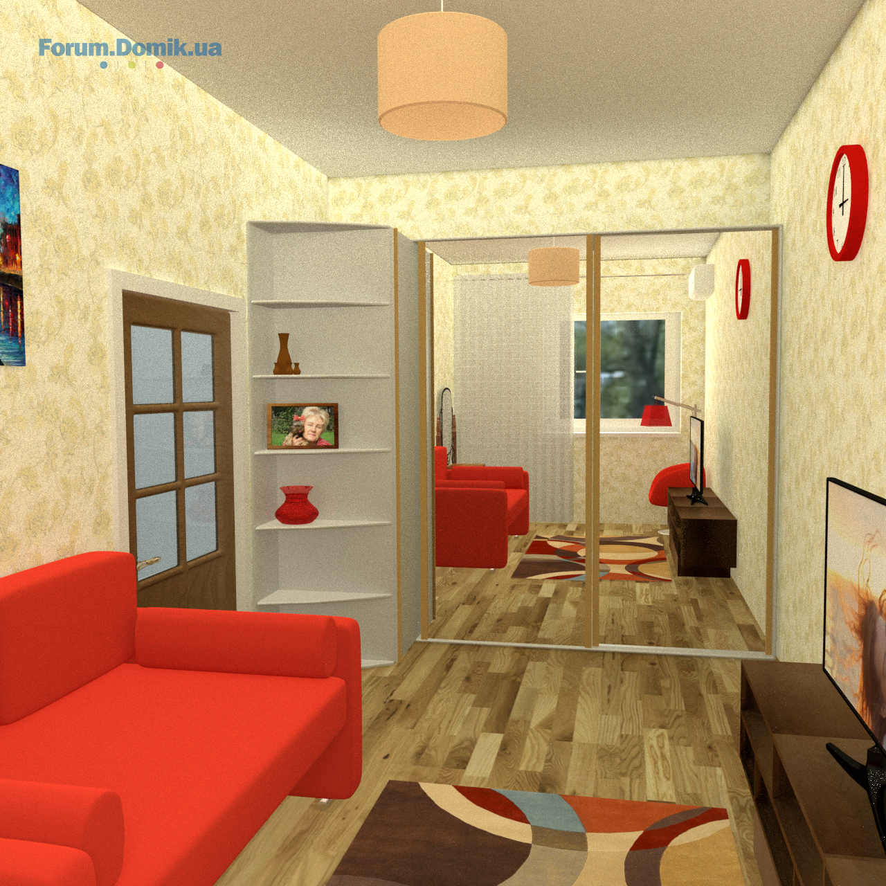

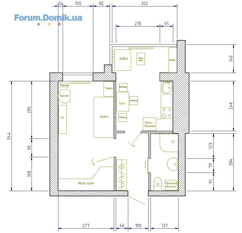

Наше бачення однокімнатної квартири на 36 м2
Бачення доволі класичне без якихось революційних ідей в плануванні простору. Може кому знадобляться ідеї.

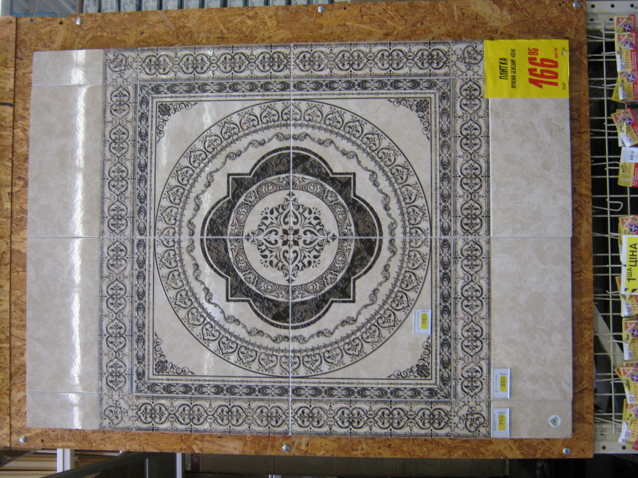

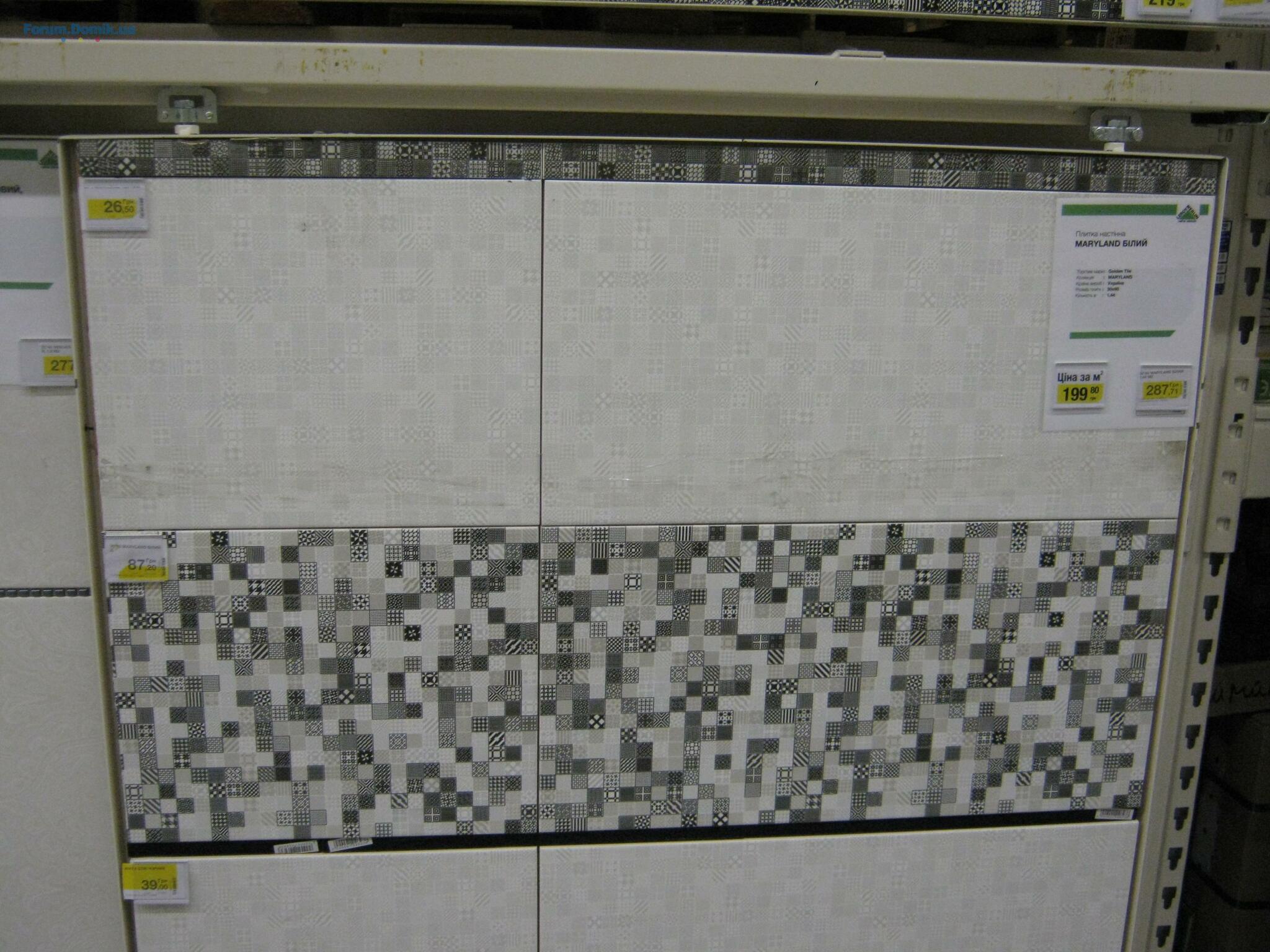

На рендерах реальна плитка і реальні шпалери (які зараз продаються в магазинах).

Не поганий проект. Власноруч робили? Чи замовляли? Якщо власноруч, можете сказати назву проги. Дякую!)

Робив сам.
Програми використовував безкоштовні. Для креслення LibreCAD ( //librecad.org/cms/home.html )
Для 3D візуалізації Blender ( https://www.blender.org/ )
Для початківця рекомендую Sweet Home 3D ( //www.sweethome3d.com/ )

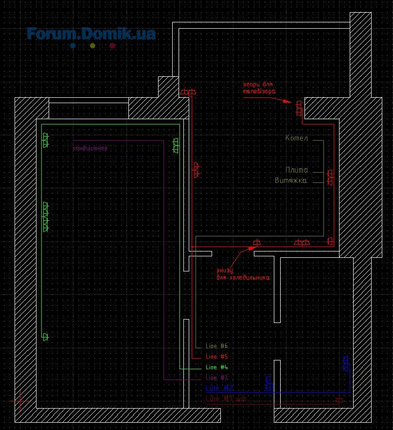

Відповідно до розстановки меблів і обладнання зроблені план електрики і план для освітлення, я яких видно, що в квартирі буде 9 груп (3 освітленння і 6 електричних). Грубо кажучи, в електрощитку буде 9 автоматів і можна буде вимкнути кожну лінію окремо.
Дуже зручно, наприклад, можна вимкнути розетки в кімнаті, але залишити світло і ремонтувати розетку. В багатокімнатній квартирі в дитячій можна вимкнути розетки (щоб маленькі діти не лізли в них пальцями), але залишити світло, якщо діти бояться спати без світла і т.д.

дуже правильна думка, мені електрик теж запропонував так зробити

Скажите,вы площадь кв перещитывали?Соответствует проекту или нет?Цитата "kuzyag":Наше бачення однокімнатної квартири на 36 м2
