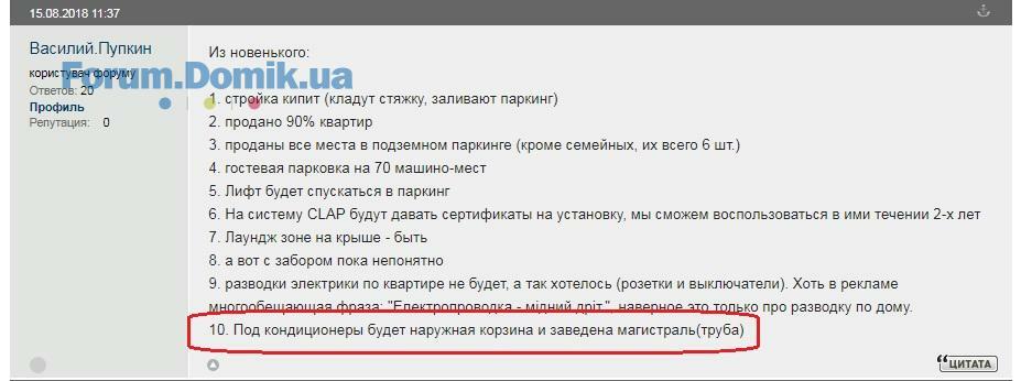

Цитата "VikTOR+4":А что не так с корзинами?
с корзинами на ЖК Харьковский по-моему как раз все так
привел фото для примера, возможно и у нас так же сделает Укрбуд
В нашем ЖК в однокомнатных квартирах с не застекленным балконом корзины разместят на балконе.
Solidarna
38
28 мая 2017
04 сен 2018 09:51
Чтоб заведомо испортить фасад( ясно же, что все застеклят единственный балкон и перенесут корзины...

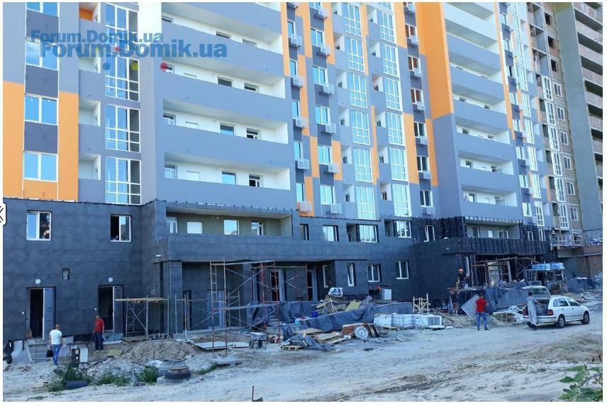

а вот еще...свежее фото с форума еще одного строящегося объекта ЖК Пектораль от УкрБуд.
Обратите внимание - корзины для кондиционеров такие же, как у ЖК Харьковский от УкрБуд
Это я все к тому, что видимо такие корзины у УкрБуд для кондиционеров - некий стандарт

Цитата "VJ078":а вот еще...свежее фото с форума еще одного строящегося объекта ЖК Пектораль от УкрБуд.
[attachment=0]Безымянный;ljlkhiutr645.jpg[/attachment]
Пектораль довольно шустро стоят, я там живу недалеко и в принципе часто прохожу мимо. За месяц сделали утепление по 2 подьездам. Да и сдача у них сразу всех очередей. При этом цена за квадрат около 20тыс сейчас. Но место канешн такое себе..
