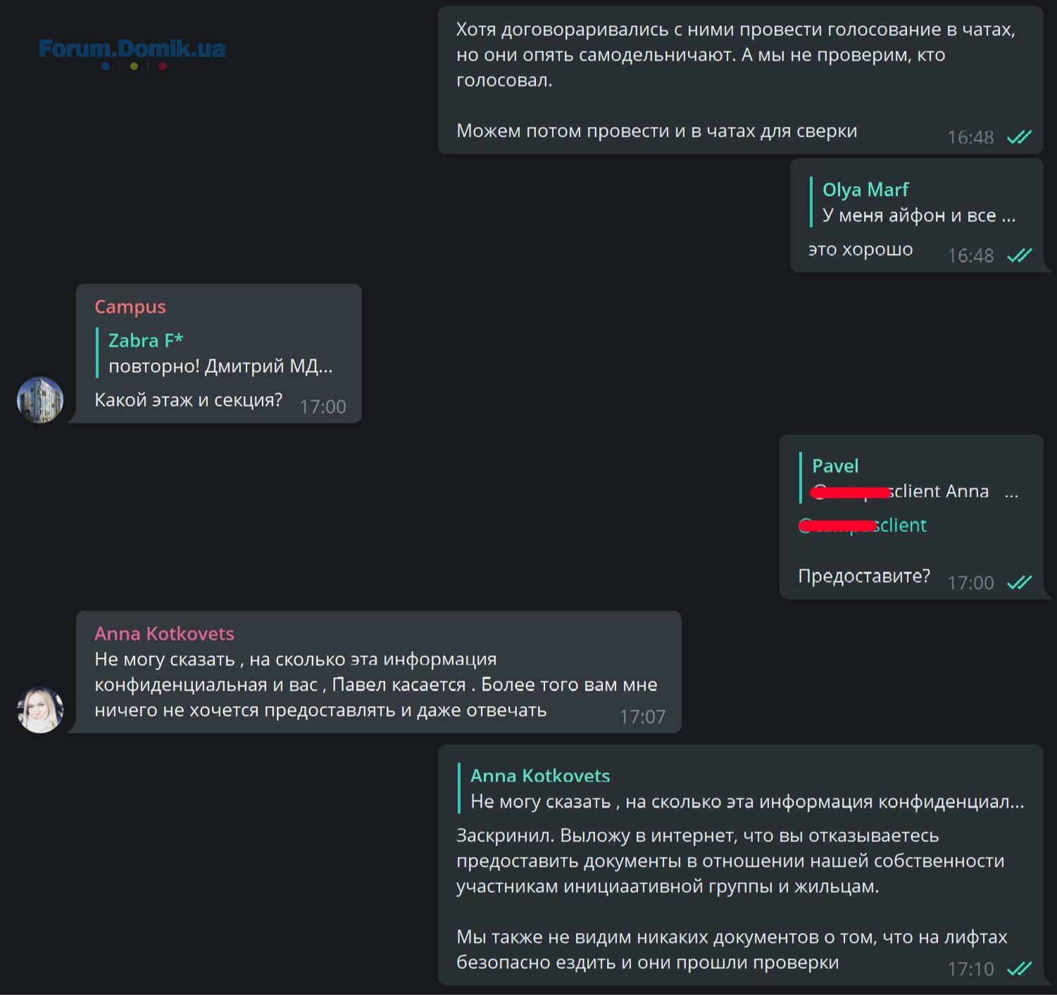

1. Фото всех страниц гарантийного письма между МДЛ и застройщиком
2. Фото всех страниц гарантийного письма между застройщиком и отопительной компанией ЕЕС
3. Фото документов, свидетельствующих о том, что лифты (грузовые и пассажирские в А и Б) прошли все проверки и введены в эксплуатацию

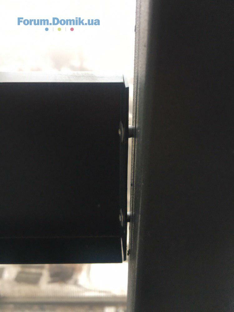

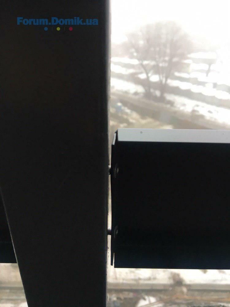

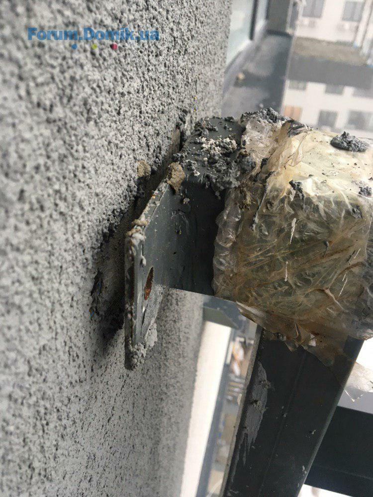

Установленные ограждения часто не прикручены к фасаду дома и шатаются (люди узнают об это позже, облокотившись на ограждение):
Ламели часто уставнолены криво или не подходят по размерам:

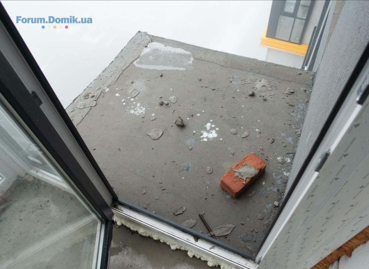

Обещанную отделом продаж и рекламными буклетами полную крышу над лоджией застройщик отказался делать (хотя до осени сами не знали, будет ли он), поэтому с крыши дома мне на лоджию строители застройщика сбрасывают кирпичи, арматуру и цемент:
Предварительно представитель Standard Development ответила, что не предоставят фото этих документов(никнеймы @ закрасил, поэтому пункты правил не нарушает):

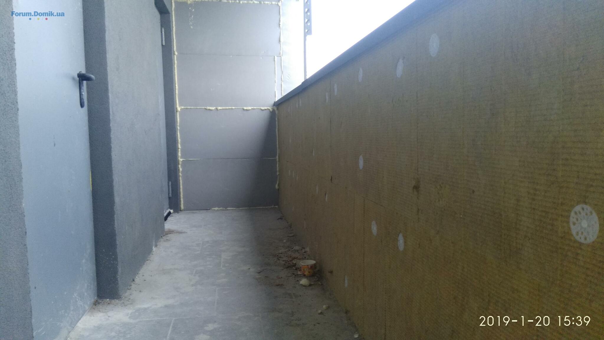

В секции А (построили первой) даже общие балконы не доделаны. На некоторых до сих пор только заложена стекловата.
Штукартурки еще нет, но уже положили плитки и сверху накрыли. 100%, что будут штукатурить, не снимая.
Где-то только первый уровень штукартурки, но плитка на полу уже под сантиметром бетона.

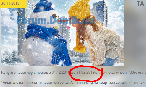

Кстати, до 31 января была скидка 11% на квартиры в Г. Видимо, не сильно их покупали, потому что акцию продлили до 31 февраля(WTF?).
