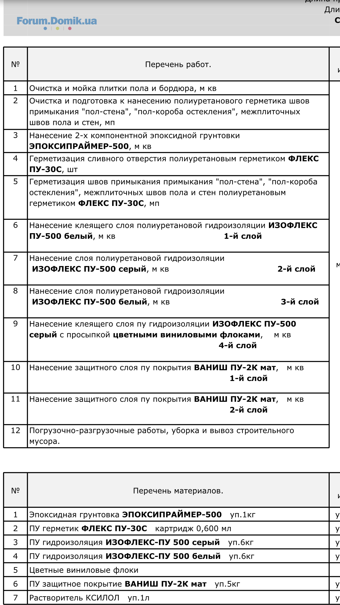

Цитата "alex5750":Главная проблема будет найти правильных спецов, которые умеют работать с материалами SIKA и возьмутся за такой маленький проект, как терраса и крыша над квартирой.
Це саме головне, бо матеріали в кривих руках ніщо, як показує практика бш:( Нам ЕКСО нарахували 1000 уо на 10 квадратів і підйом на дві плитки. Біда....
alex5750
301
29 марта 2015
28 март 2017 15:08
Цитата "Чорноброва":Це саме головне, бо матеріали в кривих руках ніщо, як показує практика бш:( Нам ЕКСО нарахували 1000 уо на 10 квадратів і підйом на дві плитки. Біда....
А яку ГІ вони пропонуюсть за 1000 уо... рідка еластична мембрана чи ПВХ?
Чи обмазочна суміш (бітумна або полімерна)?
Чи просто покласти зверху другий шар плитки на водостійкий клей?
Якщо переробляти по нормальному, то треба знімати старий "сендвіч" з тераси повністю та заново класти новий.
Чорноброва
Ч
88
08 марта 2017
28 март 2017 17:41
Насправді знімати старий не обовязково! Він вже не виконуватимеме своєї основної функції, а лише як основа. Вони роблять "басейн" по вже готовій поверхні! Матеріал-поліуретан. Я колись мав справу саме з цим матеріалом-агонь! Але ціна

Цитата "Чорноброва":Насправді знімати старий не обовязково! Він вже не виконуватимеме своєї основної функції, а лише як основа. Вони роблять "басейн" по вже готовій поверхні! Матеріал-поліуретан. Я колись мав справу саме з цим матеріалом-агонь! Але ціна
SIKA теж має аналог такого матеріалу - Sikafloor 400N Elastic. Суттєвий плюс такого рішення - ціна й швидкість монтажу, але є недоліки, які змусили мене відмовитися від нього. І головний мінус не в самому матеріалі або технології, а в тому що старий "сендвіч" від БШ вже насичився наскрізь вологою, яка поступово почне руйнувати його та бетонне перекриття, якщо не зняти все, просушити, обробити бетон ремонтно-захисним покриттям, а стики з примикаючими стінами загерметизувати спеціальним герметиком проникаючої дїї. І вже потім зробити новий "сендвіч" з кількома рівнями захисту.
Тож я вирішив не економити на гідроізоляції і переробити все капітально... щоб 15-20 років не повертатися до неї. Взагалі-то я б не приділяв стільки уваги своій терасі, якби під нею не було житлового приміщення.
Чорноброва
Ч
88
08 марта 2017
28 март 2017 21:01
Цитата "alex5750":
SIKA теж має аналог такого матеріалу - Sikafloor 400N. Суттєвий плюс такого рішення - ціна й швидкість монтажу, але є недоліки, які змусили мене відмовитися від нього. І головний мінус не в самому матеріалі або технології, а в тому що старий "сендвіч" від БШ вже насичився наскрізь вологою, яка поступово почне руйнувати бетонне перекриття, якщо не зняти все, просушити, обробити бетон ремонтно-захисним покриттям, а стики з примикаючими стінами загерметизувати спеціальним герметиком проникаючої дїї. І вже потім зробити новий "сендвіч" з кількома рівнями захисту.
Ну я теж переймався тим, що волога, але виробничий відділ ексо мене завірив, що волога піде з конструкцій (на 100% все одно не висушите!) і вона не становить загрози. Але то хазяйська справа як робити!
А які недоліки ви побачили для себе?

Цитата "Чорноброва":А які недоліки ви побачили для себе?
Я казав про недоліки не поліуретана, а самого такого рішення гідроізоляції - залити поліуретаном поверх старого "сендвіча" (та ще й вологого). Як на мене, одного рівня захисту для тераси над житловим приміщенням - це замало.
Подруге, мінеральні пористі поверхні (бетон, цегла) експуатуємих покрівель (якими є відкриті тераси) по технології треба обробляти захисним розчином, а стики примикаючих стін з ними - проникаючим еластичним герметиком, або спеціальною гідроізоляційною стрічкою. Так мені рекомендували в SIKA. Але зробити це неможливо, не знявши старого "сендвіча"
Нууу в мене трошки інша думка від спеців, але знову ж таки хазяїн-барин.
Насправді поліуретанова гідроізоляція багатошарова і всі стики та шви обробляються і, як я вже писав у вас багатошарова конструкція, яка на 100% захищає від вологи поверхню. Вони дають 3 роки гарантії.
По технології вкладення, якщо цікаво. От тому і 1000уо

Цитата "Чорноброва":Насправді поліуретанова гідроізоляція багатошарова і всі стики та шви обробляються і, як я вже писав у вас багатошарова конструкція, яка на 100% захищає від вологи поверхню. Вони дають 3 роки гарантії.
Можна й так, якщо ви згодні підняти рівень пола на терасі ще на сантиметр.
