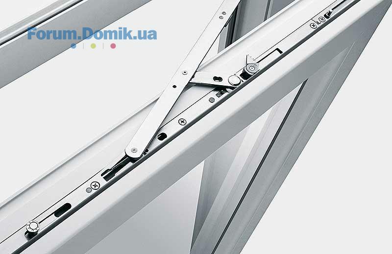

Цитата "Demanstar":Кстати вопрос к местным )
Что таки с окнами?
Вчера был на объекте и там стояли нормальные окна
Профиль Wintech, Фурнитура ACCADO. Чем не пришлось по вкусу людям?
Поясните
У нас в 1-А профиль Wintech. Нормальный? Ну, не знаю. Может, как повезет. Окна с самого начала сильно сифонят - приставляешь руку на стыке и чувствуешь поток воздуха. В одной комнате щели были такие, что отчетливо слышались звуки с улицы. Вызвали по гарантии настройщиков, они охали-ахали, что-то сделали, стало лучше, но все равно щели остались... Нужно вызывать, наверное. еще каких-то сторонних специалистов. Фурнитура самая дешевая, названия не знаю, нужно прикладывать усилие в конце доводки, чтобы нормально закрывались. Нет режима проветривания, когда ручка повернута на 45 градусов и остается небольшая щель. Как по мне, я бы заменил полностью на что-то лучше, но фасад у нас коричневый, окна панорамные, нужно будет подбирать, влетит в копейку.
А тут вот проблемы подрядчика по окнам ...
Фурнитура ACCADO ? И какая толщина профиля?
У меня в частном секторе окна делали 3 подрядчика с одного и того же профиля (Саламандер и фурнитура Мако)
Могу сказать что это 3 разных одна, у одного с первого раза не приняли)
Фурнитура - не знаю. Как это можно узнать?
Demanstar
D
78
30 мая 2016
27 март 2017 11:56
Открываете окно
И на самой стальной части должна быть надпись, там где замок!
Написано Vorne
Написано Vorne
Печальная фурнитура, такая фурнитура у тещи установлена(Экономия была)
Я поначалу регулировал её, а потом уже оставил как есть
Щели, нечеткости и тд ... Я не сторонник этого
Мако, Рото или Акано
Остальное как то не ...

Нам приходили регулировали окна от УК. Стало немного лучше. Но когда похолодало из окон начало сильно тянуть холодом. Нашли людей которые поменяли все механизмы внутри и ручки. Теперь все отлично. Зимой тепло , и из окон не тянуло

Цитата "Best Sosed":Нам приходили регулировали окна от УК. Стало немного лучше. Но когда похолодало из окон начало сильно тянуть холодом. Нашли людей которые поменяли все механизмы внутри и ручки. Теперь все отлично. Зимой тепло , и из окон не тянуло
и во сколько это все обошлось? можете дать контакты? хотел написать вам личное сообщение, но не разобрался, как это сделать)
