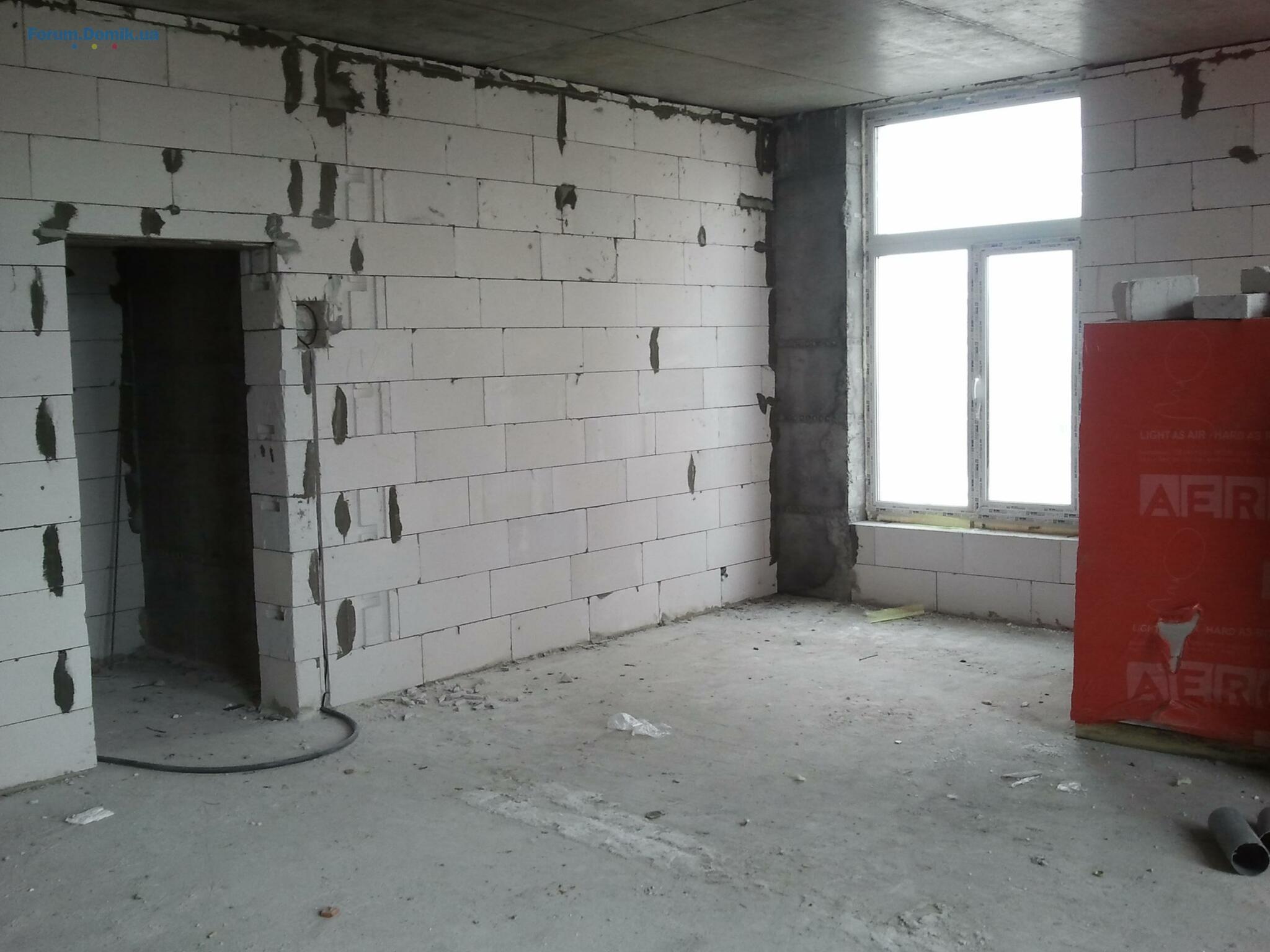

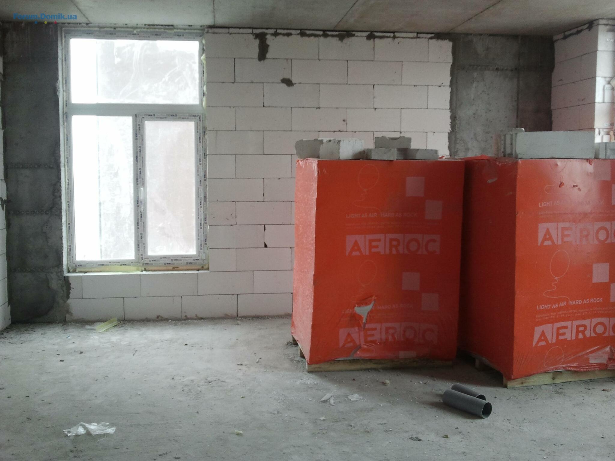

Сусіди із МВ1 рекомнедую звернути увагу на стики стіни із перекриттям, тому що у нас був зроблений монолітний каркас, а після того клались зовнішні та міжквартирні стіни. По технології укладки піноблоку, між стіною і перекриттям необхідно залишати демферний простір, а потім заповнювати його утеплювачем (мінватою). У нашому випадку стіни типу старались робити без демферної зони, щоб не утеплювати, а дірки які залишились між стіною і перекриттям просто заштукатурились. І тепер в таких місцях квартиру від вулиці розмежовує 2 см штукатурки. Я у себе стикнувся із такими місцями і позапінював.
Також знайомі рекомендують пластикову планку, шо під вікном та над вікном просвердлити отвори по горизонталі та пропінити.
Планую звукоізолювати стінку де розміщений каналізаційний стояк, тому що, товщина між сусідом лише 10 см піноблок.

Доброго вечора. Я мав на увазі, що прорізав штробу по стіні і знявши шар штукатурки утворилась щілина із якої досить сильно тягнуло холодом в період морозів -22. Щілина була сквозною, про що показала деревянна паличка. Переглянувши фото із періоду відвідування будівництва визначив інші проблемні ділянки і вирішив пропінити.

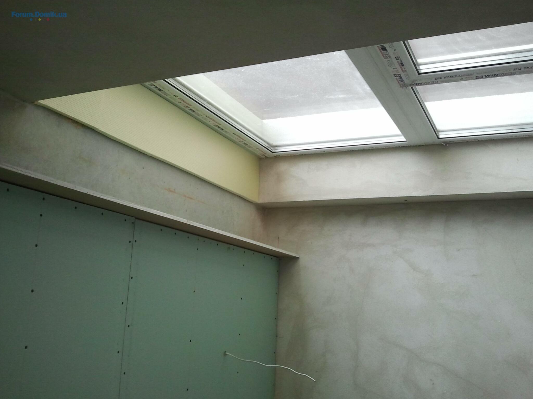

Я собираюсь подшивать гипсокартоном (думаю 10см. будет достаточно для проводки проводов, освещения по периметру и утепления), и все делать до самого окна, так, что окно останется не подшитым, да и верхняя часть окон у нас "глухие", дверцы ниже намного.
Кстати в 3-м доме есть пример удачного такого решения.

Цитата "elgatito":А как вы будете делать потолок, учитывая что откос начинается почти от самого перекрытия?
Опуск потолка на 15 см буде допустимим, притому, що не обхідно зробити ніші для карнизів.
