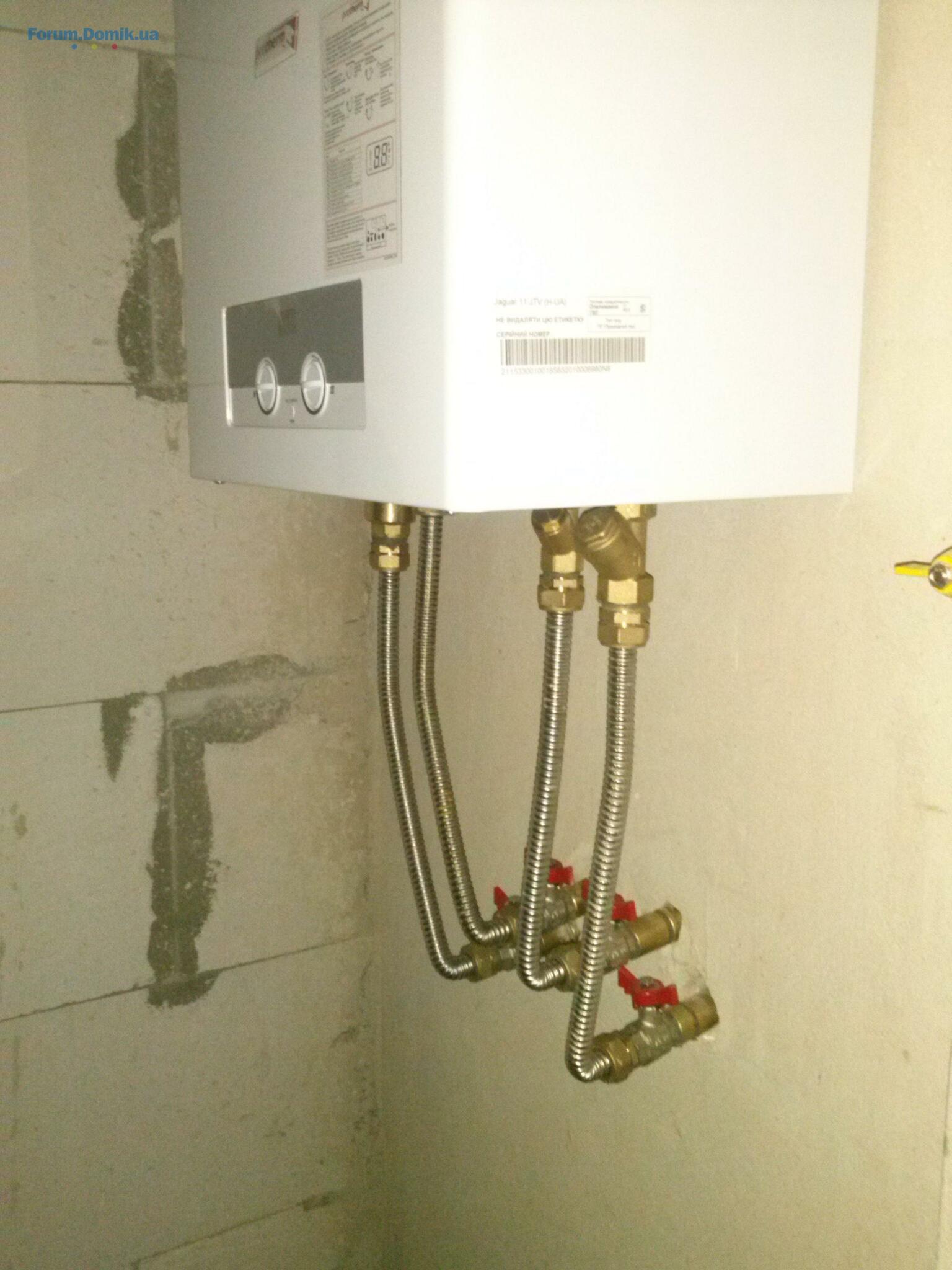

Для информации соседей из МВ№7.
Вчера (03.02) начали монтаж ГАЗОВЫХ КОТЛОВ.
Кто заинтересован в правильном и хорошем монтаже, советую проконтролировать процесс на начальном этапе. Фото с подключением, можете оценить...
Это что застройщик сам и поштукатурил штрабы над трубами отопления? То что на фотке это печаль, когда дойдет через для проектирования кухонной мебели. Советую всем переделать вывод из стены как можно ближе к котлу, иначе это всё будет над столешницей.
Доброго дня!
А можна фото уже переробленим виводом? І чи можуть працівники, які виконують монтаж, зразу зробити нормально? Чи треба своїх шукати?
Дякую

Цитата "Vinochok":
Доброго дня!
Дякую
У нас не переделывали, у соседей переделывали. Мы не подумали сразу, а потом поздно было. Вывод из стены должен быть максимально близко к котлу, там ничего трудного нету для сантехника, могут и из ВК-тепло сделать ребята. Можете зайти в ЖЕК, взять телефон Василия из ВК-тепло, это монтажник, думаю сможет вам помочь.

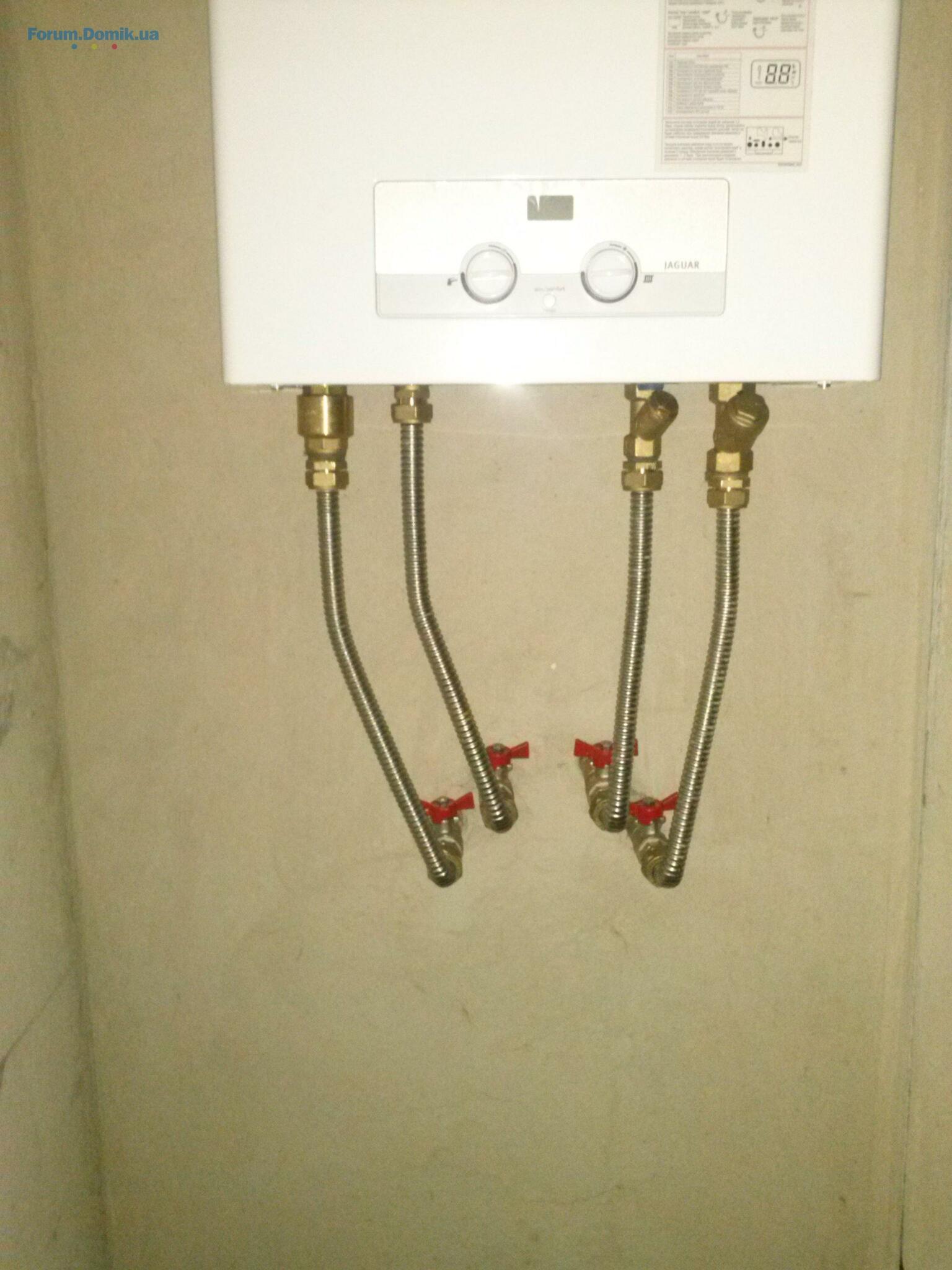

Chief2015
23
12 января 2015
05 фев 2016 13:47
Как по мне - то лучше прикидывать, чтобы котел был на уровне навесных шкафов кухни в одну линию (если не планируется прятать его в шкаф, естественно с обеспечением вентиляции). А уж выводы из стены по любому придется чем-то прикрывать, типа вот так
Хотя, при наличии фантазии и денег - вариантов море

Цитата "Chief2015":Как по мне - то лучше прикидывать, чтобы котел был на уровне навесных шкафов кухни в одну линию (если не планируется прятать его в шкаф, естественно с обеспечением вентиляции).
Наши котлы подключаются через коаксиальный дымоход, под необходимым углом. Котёл нельзя ни поднять ни опустить.
