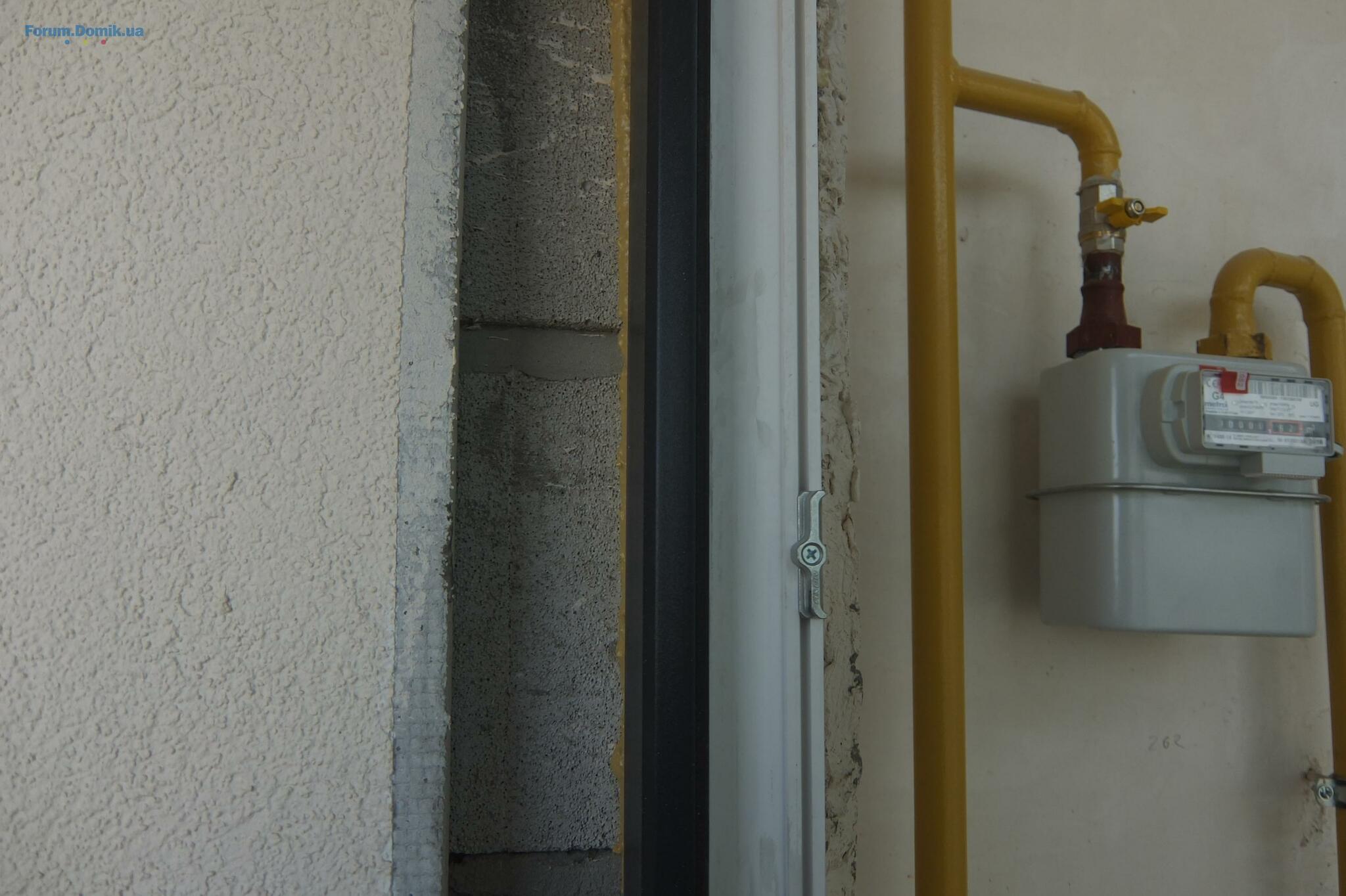

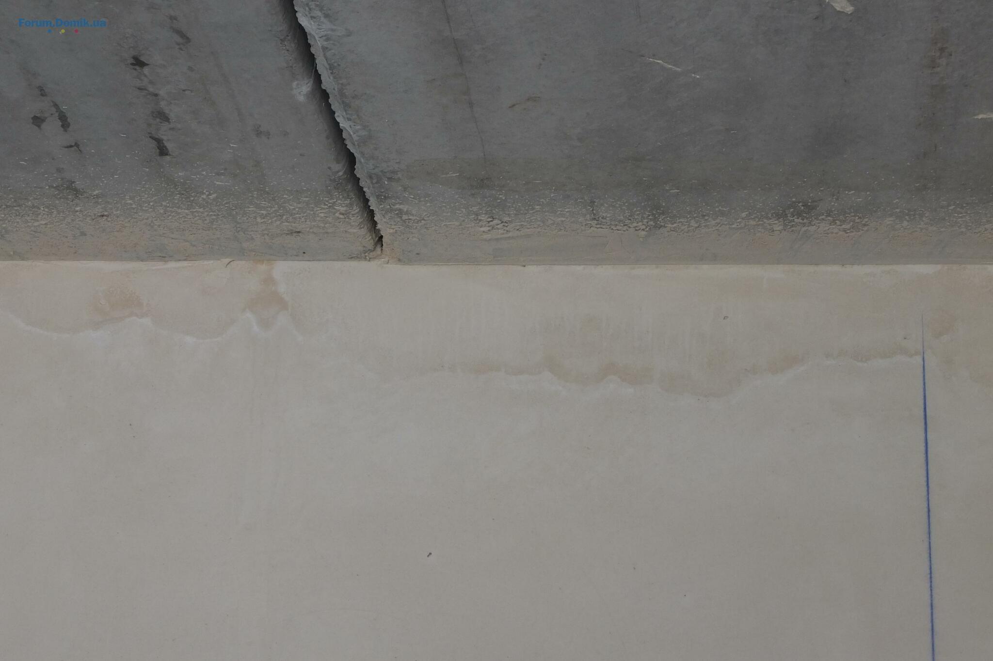

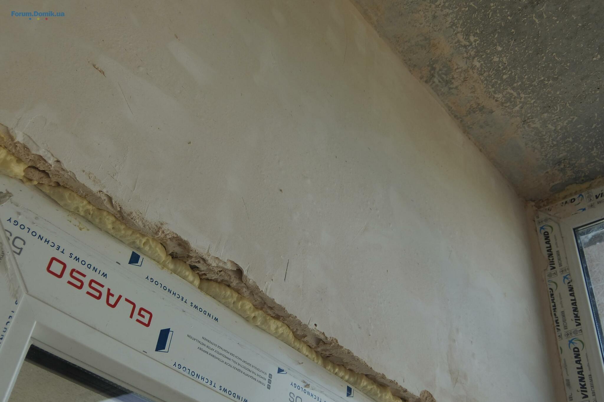

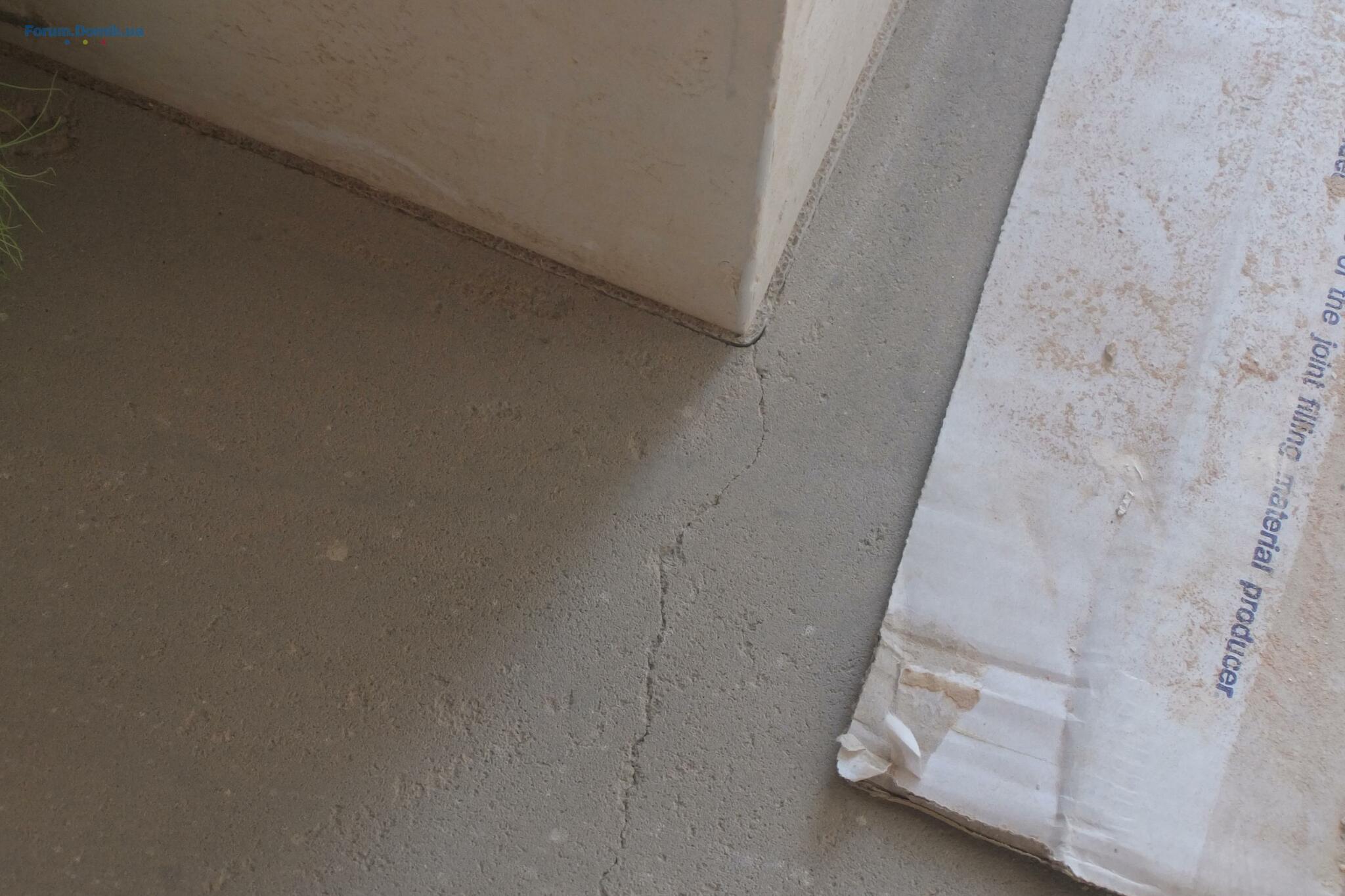

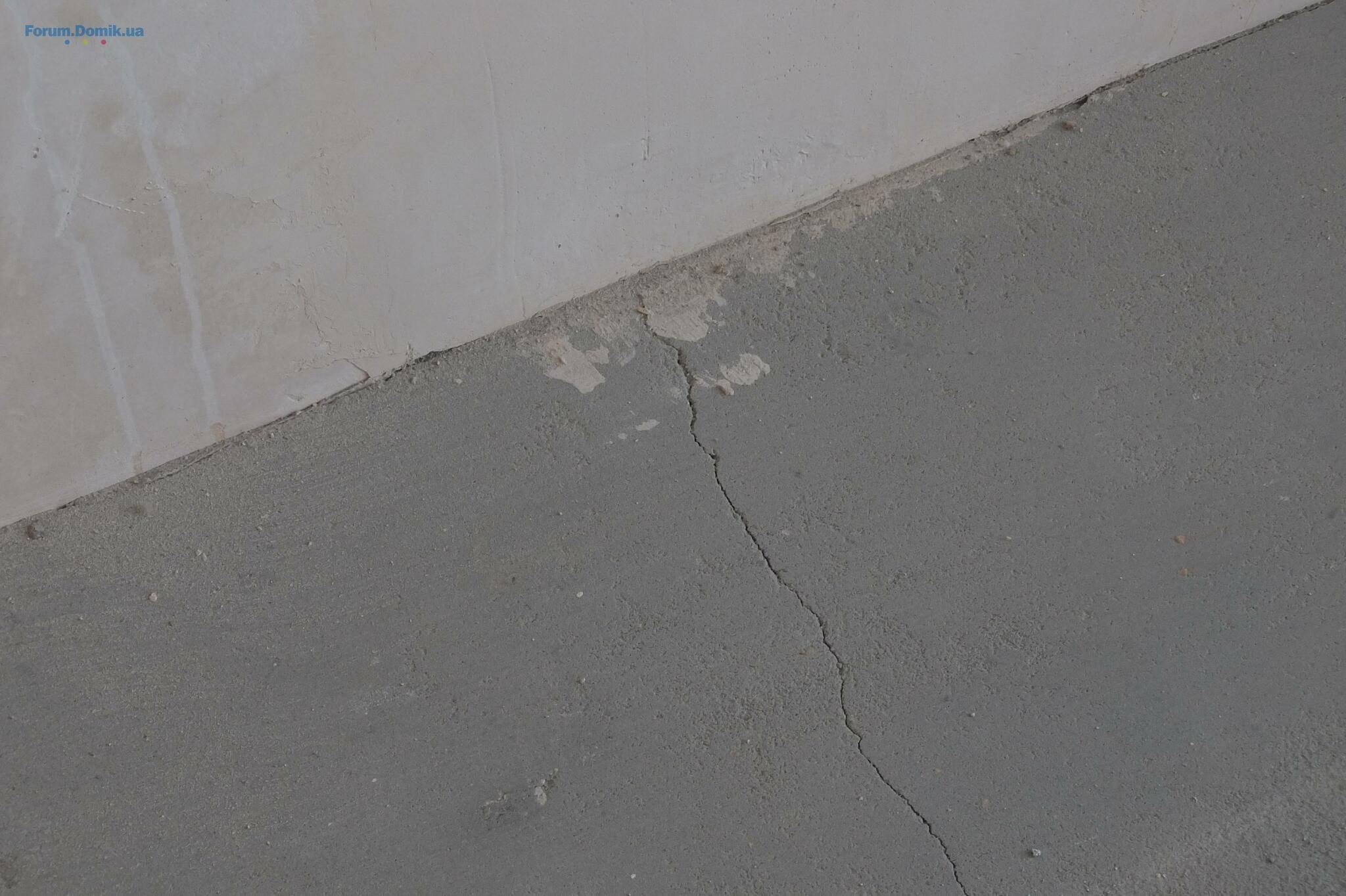

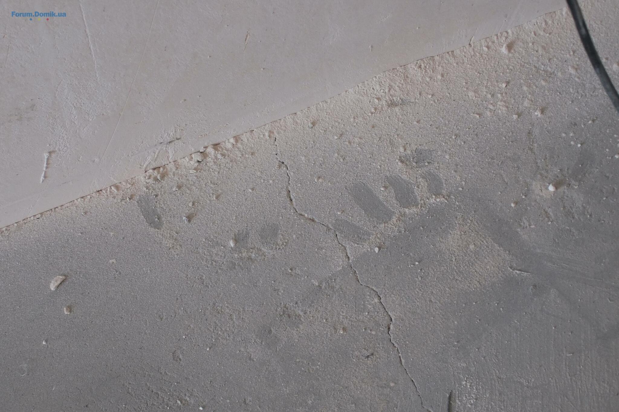

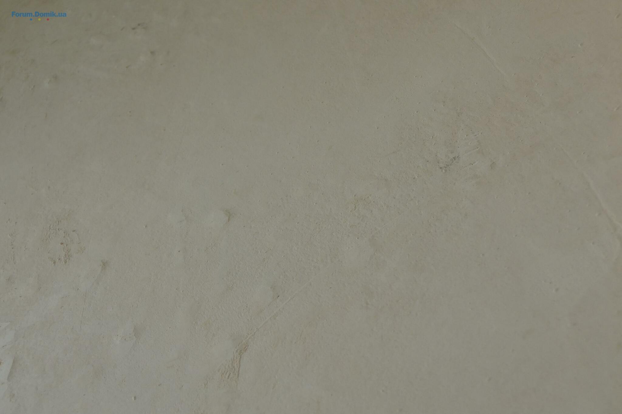

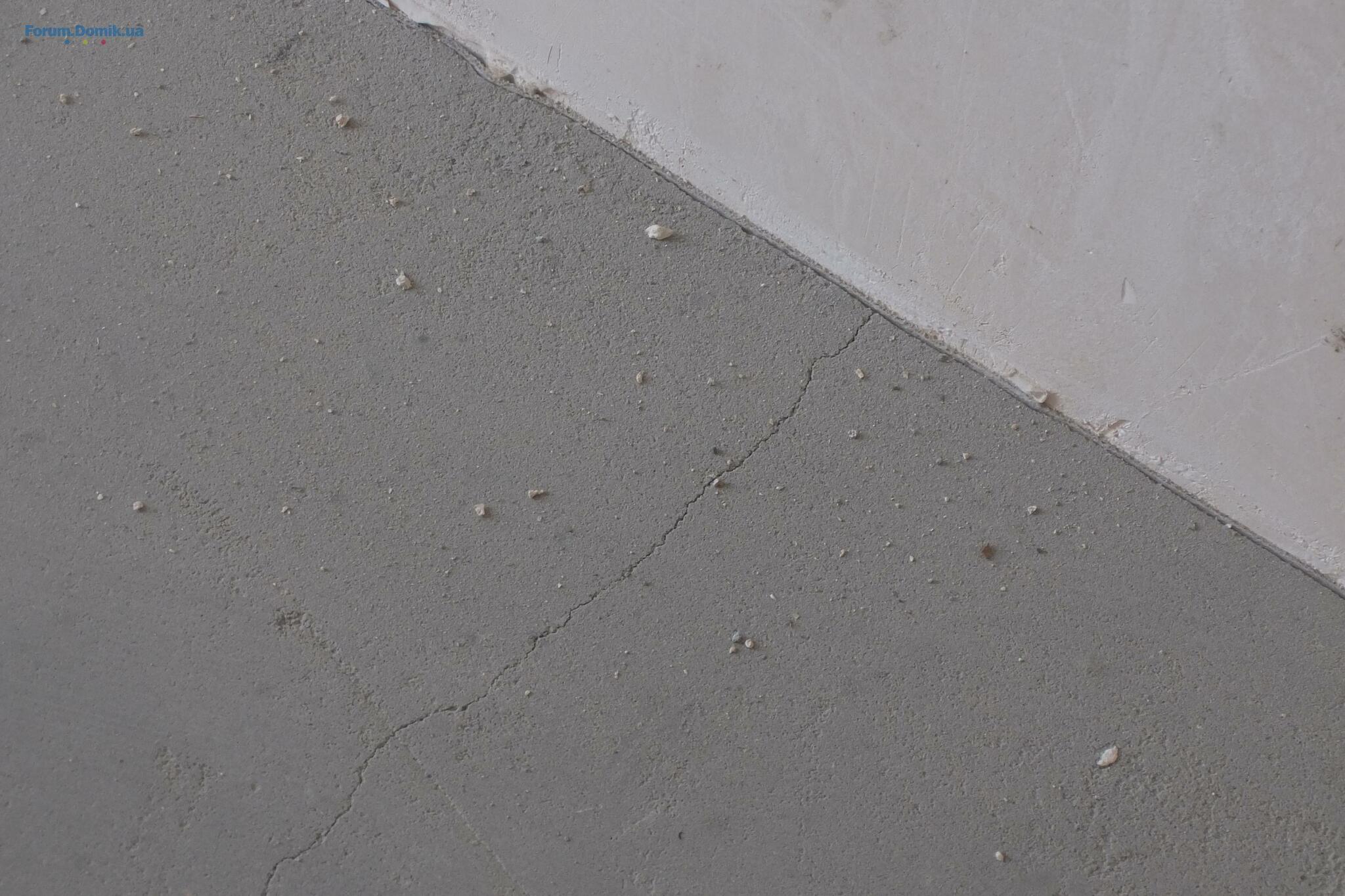

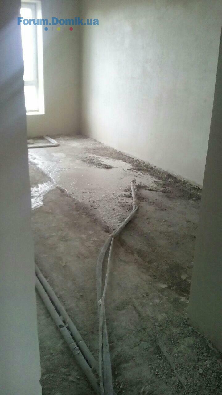

Я не понимаю, когда наконец будет сдача квартиры с газом и со всеми коммуникациями? Каждый раз срок потихоньку отодвигают и вроде бы так должно быть. это очень удобно для застройщика, но совсем не устраивает нас.
Кроме того много вопросов по тому что мы увидели в своей квартире:
- Очень низкое качество штукатурки: стены кривые, много трещин, пузыри, углы тоже кривые
- По стяжке пошли трещины их много((
- Двери поставили неправильно. только у нашей двери ручки не на той стороне
- Главный кабель, который ведет от щитка в квартиру был поврежден и вобще искрил! электрик нам сказал, что он поврежден
- Балконные двери на балкон отстают сантиметров на 10 от косяка. Этот пробел не заштукатурили, хотя дальше стена уже отделана и покрашена
Я разочарована ужасно((
Перед покупкой менеджер показывает вам образцово-показательную квартиру, где все красиво и с ровными стенами. Реальная картина другая. Будущим инвесторами очень советую перед покупкой посмотреть качество отделки именно своей квартиры, а не той в которую вас заведут менеджеры из отдела продаж.

Щось мені здається, що фото не з барселони. Хіба лічильник газу встановлюють біля вікна?

Это балконная дверь

Добрый день.
Не чтобы я защищал Барселону, но серьёзность Ваших проблемы судя по фото в большинстве надумана.
"По стяжке пошли трещины их много ((" - если судить по вашему фото - это мелкие трещины которые обычно возникают из-за неравномерного застывания стяжки, это нормальный процесс, для их замазки можно воспользоваться плиточным клеем, т.е. это не проблема вообще.
Зато сам пол по всей квартире ровный (проверено 2-м уровнем) и не требует дополнительных выравниваний, что сэкономит вам средства и время в процессе ремонта.
Относительно дверей, с подрядчиком не повезло двери установлены так себе. Но если здраво мыслить, то эти двери не годятся для длительной эксплуатации, один бюджетный замок тонкий метал они годятся только, чтобы строй материалы не украли во время ремонта,
(однозначно на мой взгляд нужно менять) но некто и не обещал, что будет установлена броне дверь.
С балконной щелью могу предположить, что сначала производились отделочные работы, а потом устанавливалась балконная дверь. При выполнение первых работ не было понимания где и как будут установлены двери поэтому отставляли запас, возможно оставили запас для установки более крепкой двери, как бы там не было устранение этой щели, ерунда и не составит больших затрат,
Относительно стен, проблем я вообще не вижу они и есть образцово ровные, все проверено 2-м уровнем мастером с большим опытом.
Олеся. секция В2
Ос
Гость
4
12 мая 2017
13 май 2017 10:33
Цитата "Azzazello":
Добрый день.
Добрый день,
не знаю из какой вы секции, возможно у вас ровные стены, но меня такое качество работ не устраивает!
Когда покупала квартиру, то менеджеры водили в секцию А1, там стены действительно ровные, фактически можно сразу красить, тут же придется делать доплачивать за дополнительные работы!

Цитата "Azzazello":
Добрый день.
На счет ровности пола и стен могу поспорить конечно. У нас все выравнивали. Пол самовыравнивающей смесью а стены под покраску заново штукатурили и шпаклевали.
