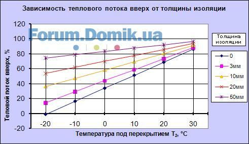

Мы говорим о качестве теплоизоляции, а это, для балконных плит, мин 5см, у магнезитовой плиты(тем более в ДСП, ОСБ) теплоизоляционные свойства в 5 раз хуже чем у пенополистирола. На полистирол плитку не положишь - нужна стяжка. Что бы стяжка держалась и не трескалась она должна быть не тоньше 3 см, а лучше 5 см. Вот отсюда эти цифры. А на счет места для такого толстого пирога - оно практически всегда есть так как плиту, как правило, монтируют ниже на 10-15 см черновой стяжки, которую делает застройщик.
Если интересно то вот график зависимости теплопотерь от толщины теплоизоляции.
Я писал не о теплоизилояционных свойствах магнезитки, они мне известны.
Писал я немного о другом.
Использовать пенополистирол в помещении немного неправильно, в последние годы появились гораздо более интересные материалы.
Поднимать пол возможно далеко не всегда, сужу по своему опыту, т.к. бывает запас в 3-5 см. и все. Хорошо, если у нас будет больше, но я не уверен в этом.
Теплые полы далеко не всегда оправданы, т.к. потребление составляет 100 - 200 Вт на квадрат, что выливается в приличную сумму. С учетом того, что "теплый пол" греется не моментально, его надо держать включенным практически постоянно, иначе он просто не оправдан.
Даже у нашего северного соседа стандарт - либо 10 см. современного утеплителя (от льна до пеноплекса, кто как хочет), либо 5 см и 3-4 см. на стяжку поверх теплого пола. Укладываются максимум в 12-15 см. с соблюдением требований паро- гидро- и прочей изоляции, и это при температурах до -30.
Я прежде всего хотел сказать, что в нашем климате можно обойтись более простым вариантом утепления пола, тем более, что расходы предстоят немалые - замена остекления (а оно, скорее всего изначально будет легкое), утепление потолка и ограждения балкона.
Про теплоизиляционные и прочие свойства магнезитки, ОСБ, ДСП, фанеры можете не писать, я имею некоторый опыт работы с этими материалами, как положительный, так и не очень
