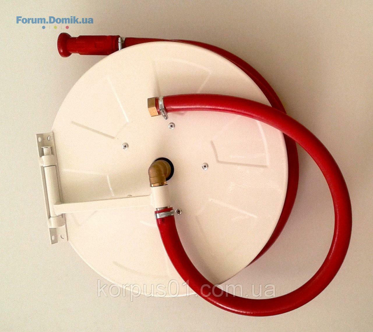

Цитата "Kotubei":
Подключение индивидуального пожарного шланга. По пож. нормам должен быть, а так дело хозяйское. Можете выкидывать на свой страх и риск.
Так это что, во всех новостройках теоретически должна быть такая труба?
Теоретически должна бьіть.
В жилых зданий с высотой свыше 47м
Понятно. Спасибо. Это где-то в строительных нормах прописано? Если честно, то впервые такую информацию встречаю.

Цитата "S_vetlana":Это где-то в строительных нормах прописано?
Согласно ДБНВ.2.2-15-2005
на странице 16 , пункт 4.27:
В квартирах жилых зданий с условной высотой свыше 47 м следует предусматривать внутренне квартирный пожарный кран-комплект, присоединенный к сети хозяйственно-питьевого водопровода здания и оборудованный катушкой с пожарным рукавом длиной 15м, диаметром 19(или 25,33) мм с распылителем, который обеспечивает возможность подачи воды в любую точку квартиры с учетом струи воды 3 м.
По идее ДБК должен нам был выдать этот кран-комплект

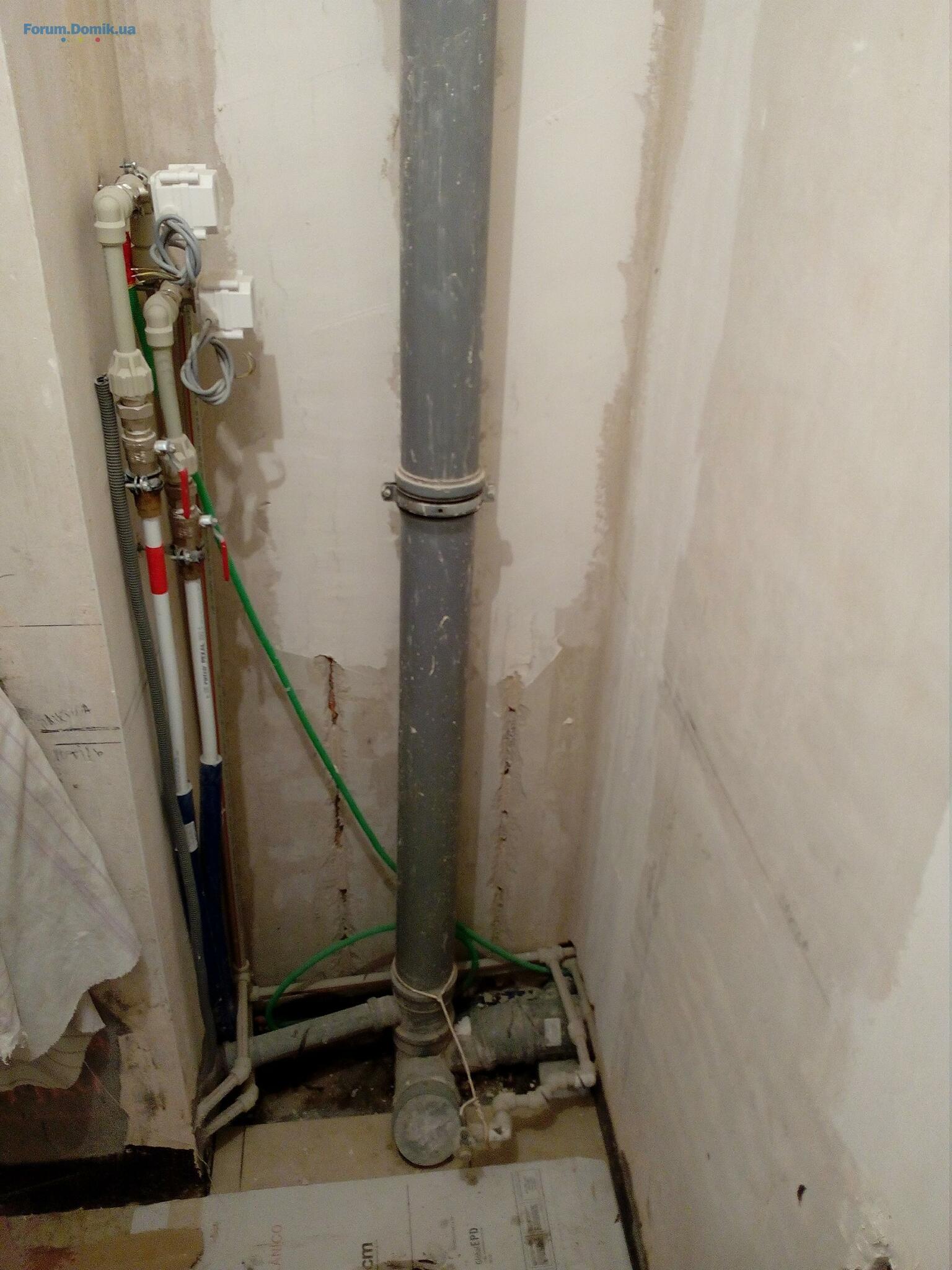

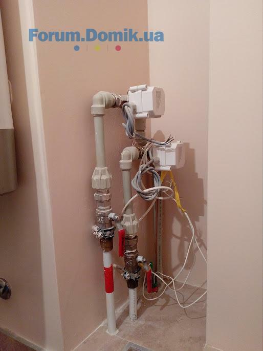

Хочу поставити гідросторож в 3х кімнатній квартирі. Де краще ставити запорні крани: на вході в кладовці ззовні чи розковиряти виводи труб в стяжці в туалеті і там встановити? Просто не знаю принцип розводки води, де розміщені розгалудження?
Михаил 1970
М1
217
26 ноября 2014
04 май 2018 16:47
на вводе в кладовке
