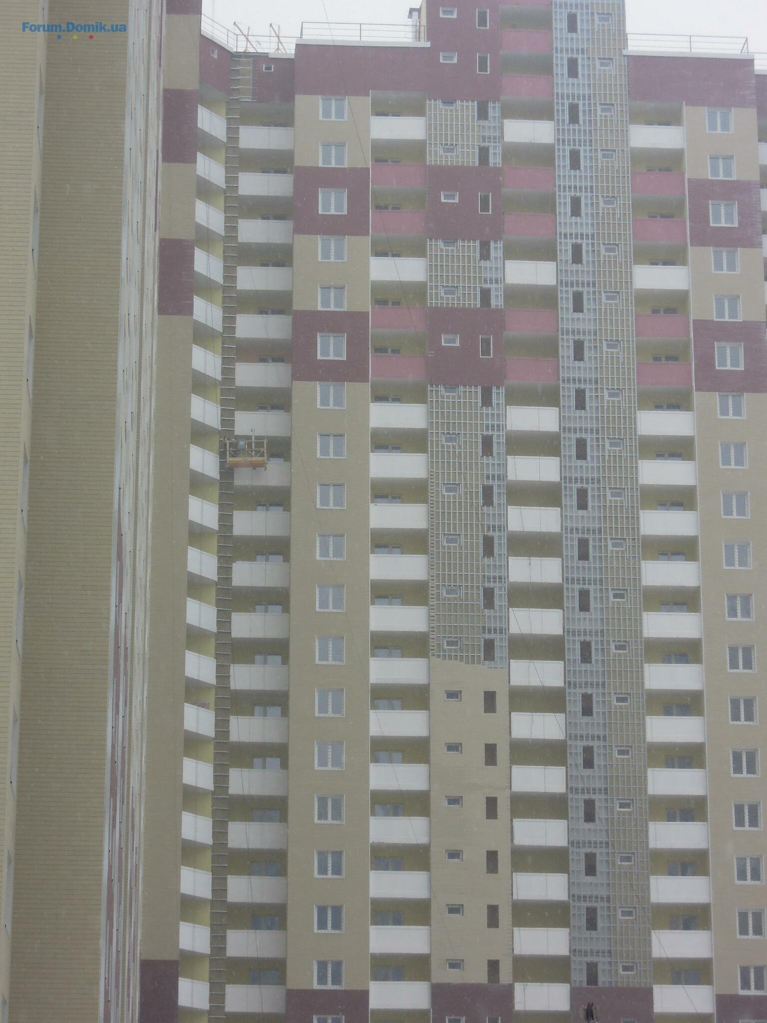

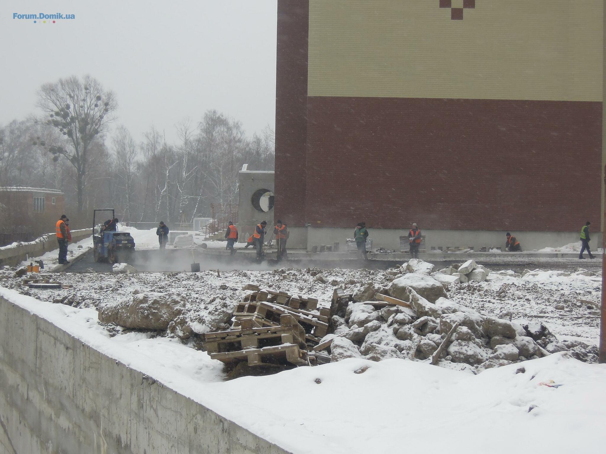

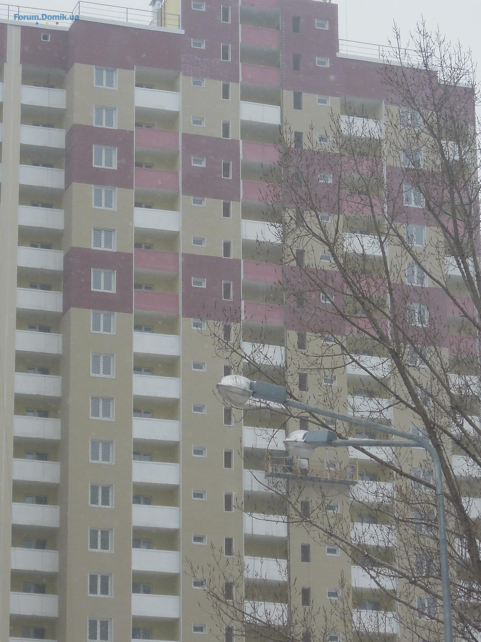

Сегодня был на стройке. Возле торца 1й секции укладывали асфальт. На 4й, 5й висели 2 люльки - работы по фасаду.Вот фото, может кого-то порадуют. Кстати, перемерял высоту потолков в 3ке, уже с линолеумом и покрашенным потолком -2.59м. Всем здравия и добра! Михаил. Oksana2469

Асфальт - це звичайно добре.
Але: "Стоит напомнить, что, согласно нормам, "укладку холодных и горячих смесей следует производить весной и летом при температуре воздуха не ниже 5°С, осенью - не ниже 10°С"
Чи нам кладуть якийсь особливий асфальт, по "холодним" технологіям?

в п.10.16 СНиП 3.06.03-85 ...теплых смесей - при температуре не ниже минус 10°С…"

Ну а какой выбор? ждать 2 месяца до +10, и дом сдать в мае/июне?

Конечно,через полгода попроваливается.Надежда, что ЖЕК исправит....

Читайте внимательно! там написано минус10.

Не пешите ерунды! Асфальтобетон не ложится при минусовых температурах...он ложится не ниже 10 градусов тепла (+10). Основание промёрзлое и его нельзя укатать и утрамбовать в дальнейшем это всё вылезит одним боком. Что касается брущатки (фем) то она тоже присядет но со временем так как первые месяца будет держать беттоное основание. НЕЛЬЗЯ проводить роботы на мёрзлый грунт.

Єто напоминает дилему вьібора двух критериев из трех: бьістро - качественно - недорого. Сверху страницьі требования доделать все бьістро до конца марта, а уже снизу возмущения по поводу укладки(не "ложится", а кладется) асфальта на пределе СНиПа, именно на пределе, потому как формально ДБК не нарушил СНиПьі и у технадзора претензий не будет, покрьітие вьідержит гарант.срок, но долговечность под вопросом. Я никого не оправдьіваю, но также никто не мог гарантировать плюсовой температурьі в ноябре-декабре, когда єти работьі планировались.
Кстати, имею опьіт, наблюдал такой асфальт вокруг дома по насьіпи
13 лет, проседания и уклоньі появились ровно через 3 года, когла закончилась гарантия, ни ЖЕКи, ни УК не будут за свой счет передельівать А/Б покрьітие, очень дорого, только мелкий ремонт, засьіпка щебнем. С ремонтом еще в неплохом состоянии.sаshа

Я дал ссылку, п.10.16 СНиП 3.06.03-85, где написано, что можно укладывать теплые смеси- при температуре не ниже минус 10°С…, а ерунду,мне кажеться, вы пишете!

Вы почитайте где тёплые смеси используют... А тут используют горячие смеси в состав которых входит (Нафтобітум БНД 90-130) //www.abz.kiev.ua/catalog/10
//www.abz.kiev.ua/node/38

это черновой асфальт, верхний будут класть лето, так было на Науки
