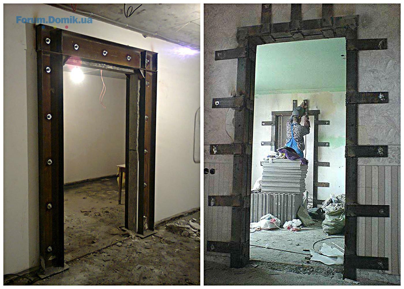

Если прорезать проем в одной стене, и укрепить его, то ничего страшного не случится. Главное чтобы инженеры рассчитали проект. Но подписей 100% соседей все равно не собрать

Цитата "Рональд":Если прорезать проем в одной стене, и укрепить его, то ничего страшного не случится. Главное чтобы инженеры рассчитали проект. Но подписей 100% соседей все равно не собрать
І слава Богу!

Цитата "Igoris":
І слава Богу!
Да ладно вам, надо смотреть на вещи прогрессивнее
Я бы согласие дал, при условии что будет грамотный проект и реализация строго по проекту. Мне что жалко.

Все нагрузки и укрепляющий каркас рассчитывают профессиональные инженеры, а резать бетон и варить металл можно и по ютюбу. Не так страшен черт как его малюют. И я слабо себе представляю кто станет делать проемы там, где ему инженер скажет, что делать нельзя, что ему потолок на голову упадет. А вот когда делают проемы втихаря, то конечно же без расчетов, без проектов, нанимают шабашников и последствия могут быть какие угодно.
Это личный опыт, или вы это придумали?
Не знаю, как сейчас, а раньше с несущими конструкциями было так. Вы заказываете проект в организации, которая имеет лицензию. Потом выполняете его силами другой организации с лицензией (это можно было обойти) на проведение строительных работ. Затем проектант осуществляет авторский надзор и дает заключение, и вы гордой походкой идете и получаете новый техпаспорт.
