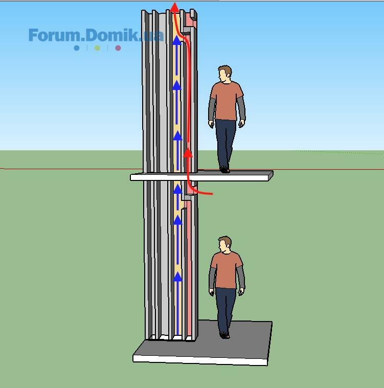

Тут как повезет, я сталкивался с ситуацией, когда на 6 этаже обратная тяга, а на 23 этаже нормальная вытяжка. Дом 25 этажей, не Аркадовский. От чего это зависит, тоже не смог разобраться.
Может кто-то из соседей повыше поставил слишком мощную вытяжку и как следствие поток воздуха идет не только вверх но и вниз, а если еще и много пара будет в вытяжных газах, то вообще абзац может быть!

Цитата "vizoro":
Вот только будет ли вентиляция, это еще бабка надвое шепнула. Надо спросить у ребят с Патриотики - есть ли у них?. Так как у меня в новой высотке и многих знакомых с новостроев она увы, отсутствует.
Шутка ли сделать вентиляцию, казалось бы дырка и все, ан нет, только отдельные печники умели это делать.
На стройку попадают сейчас случайные люди приехавшие с вокзала, поэтому часто и густо вентиляция отсутствует.
Покакал, открываешь дверь в коридор, чтобы выветрилось на лоджию в окно, иначе второй раз на горшок уже не зайти))) запах будет ждать вас и напомнит,что вы тут наделали пол-часа назад.
А все эти вентиляционные устройства, которые вы поставите, но вытянуло оно в общую вентиляционную трубу, а дальше-то оно никуда не идет, тяги-то нет и оно по кругу, ну конечно запах уже немного рассеялся перемешался с другими, так что это уже нечто другое вернулось к вам обратно.
На кухне вытяжку тоже не включаем - ничего она не вытягивает, только гонит э/энергию. Благо при электроплите - это не критически - жир от варки практически не поднимается вверх как при горении газогорелки.
При подписании акта надо будет проверять вентиляцию, только вот если обнаружится что ее нет, то уже к сожалению и не будет.
Вентиляция будет, если в нее никто не полезет что-то дорабатывать. Там используются стандартные вентиляционные блоки, отлитые на заводе из бетона, задача рабочих просто установить их один на другой. Для этого особой квалификации не надо. Устройство этих блоков многоканальное. Один канал (красный) для разгона воздуха, а другой (желтый) - основной прямоточный. Если никто из жильцов не начнет там долбить и врубаться в желтый напрямую, то все должно работать хорошо.
