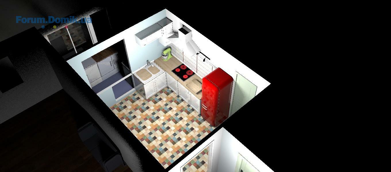

Холодильник расположить возле стены между входом в кухню и в с/у. Как вариант его можно еще и на балкон запихать. Не так удобно, за то не мешает.
если ставить на балкон - то балкон теряет всякое очарование.
видимо вот так лучше всего. Но опять же - места для посиделок комфортных уже не остается...

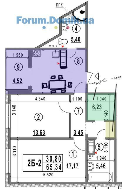

Кто-нибудь у кого планировки 2Б.
Не задумывались о том, сложно ли поставить унитаз в сан-узел который около большой комнаты? Сложно ли это с точки зрения подключения к канализации и т.д.?
Если будет выход на ванную диаметром 110мм - вообще никаких проблем. Если 50, то будет достаточно сложно.
Спасибо за ответ!
Вы имеете ввиду диаметр трубы из стока ванной в канализацию?

Цитата "beyond11":
Спасибо за ответ!
Да, в общий стояк должен быть выход 110мм для унитаза. Есть сантехники которые могут добавить недостающий тройник если договориться с со стояком, чтобы какое-то время не пользовались этой ванной.
Меня я 2-Б больше беспокоит что делать с кухней, так чтобы не переносить рабочую зону на балкон.

ghost_stone
g
Ветеран
1 775
29 октября 2016
16 март 2017 08:52
Цитата "SanYork":
Вот только если в трешке кухню можно расширить за счет корридорчика, то в двушке это не получится, и тогда ухудшать комфортность жизни - делать совмещенный сан узел - нет смысла! Лучше уж тогда отгородить туалет в треугольном пространстве а остальное как кладовка-прачичная.
В двушке она расширяется точно так же. Не так удобно, но все же.
Лично я вижу двушку вот в таком варианте:
два полноценных санузла с двумя унитазами. В одном - ванна. в другом - гостевая душевая.
Кухня расширена до входной двери, вент короб удлинен, и отделан под декоративную стену. Удлинен - чтобы загораживать рабочую зону от прямого взгляда через входную дверь. Высвобожденное пространствое дает место для кухонного стола и холодильника или диванчика с чайным столиком. Удлиненный вент канал - обвешивается полочками выше уровня головы. Возможно даже там разместить узкие рабочие поверхности. Утепленный балкон без двери продолжает либо лаунж зону, либо принимает на себя часть рабочих поверхностей.
Кухняю от жилой зоны отделяет дверь перенесеная в коридор ближе к комнатам.
Закуток перед ванной превращается в Гардероб с раздвижными дверями, за дверью ванной - Шкаф.
Два туалета на две комнаты - норма. Душь и ванна - перебор. Но раз место есть, почему бы и не сделать. Любители саун - могут попробовать организовать ее.
Вариант с гардеробом вместо ванной - хуже. Т.к. целых две комнаты под гардеробную - сильный перебор. Плюс сделанные паровозиком они будут похожи на склад, а не на удобный гардероб... ИМХО конечно.
заходишь в квартиру и сразу в кухню, у трешки в этом плане более гармонично, там еще зона коридора есть. Я бы шкаф для верхней одежды добавил. В угол к санузлу, правее входа.
ghost_stone
g
Ветеран
1 775
29 октября 2016
16 март 2017 09:20
Удлиненный вент короб как раз отделяет рабочую поверхность от двери и от зоны прихожей.
Во многих дизайнерских ремонтах так и делают - до двери. При таком небольшом помещении. это конечно не идеальный вариант... и хуже чем в трешке. но лично как по мне - это лучше чем 7 метровая кухня на все про все.
