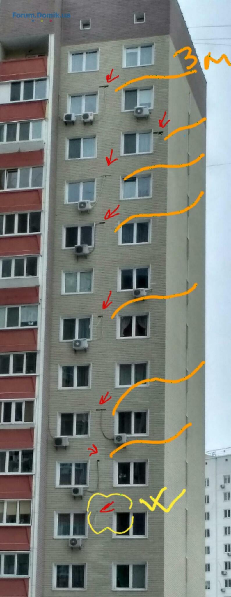

Что я вижу. Нужно разобрать фасад (что у нас реально сделать только под окном, так как его монтируют сверху вниз), пустить ввод внизу рядом с кондиционером и собрать фасад обратно. По квартире придется много штробить, чтобы скрыть трубки. Под них нужна штроба 5*5, чтобы изолировать и надежно скрыть.
Все верно. По другому никак или так или будут висеть сопли из трасс по всему фасаду с кучей выпавших плиток.

Продолжаю рассматривать фотографию предоставленную одним из пользователей форума.Увеличила фрагмент одного крыла аналогичной "звездочки". На 12 этажах, почти каждые 3 метра дыра в фасаде!!! И только одно из монтажных отверстий выполнено аккуратно
. Кондиционеры будут ставить все. Ну как минимум через одного. Фасад каждые 3-6 метров будет пробит, как решето! Лично меня это приводит в ужас.В итоге, после того, как все 24 этажа установят кондиционеры, мы имеем тоненькуя панель прикрытую, как лопушком утеплителем, с нарушеными теплоизоляционными свойствами, вместо заявленного проектировщиком "термо-дома". Ну как так? Если в 14-18 домах этот огромный недочет устранили и прописали в договоре, то почему нельзя исправить эту проблему на 8-10-13, пока работают люльки на фасадах? Представитель "ИЗ АРКАДЫ", прокоментируйте пожалуйста.
. Кондиционеры будут ставить все. Ну как минимум через одного. Фасад каждые 3-6 метров будет пробит, как решето! Лично меня это приводит в ужас.В итоге, после того, как все 24 этажа установят кондиционеры, мы имеем тоненькуя панель прикрытую, как лопушком утеплителем, с нарушеными теплоизоляционными свойствами, вместо заявленного проектировщиком "термо-дома". Ну как так? Если в 14-18 домах этот огромный недочет устранили и прописали в договоре, то почему нельзя исправить эту проблему на 8-10-13, пока работают люльки на фасадах? Представитель "ИЗ АРКАДЫ", прокоментируйте пожалуйста.Enyrian

Цитата "Alla.K":Продолжаю рассматривать фотографию предоставленную одним из пользователей форума.Увеличила фрагмент одного крыла аналогичной "звездочки". На 12 этажах, почти каждые 3 метра дыра в фасаде!!! И только одно из монтажных отверстий выполнено аккуратно. Кондиционеры будут ставить все. Ну как минимум через одного. Фасад каждые 3-6 метров будет пробит, как решето! Лично меня это приводит в ужас.В итоге, после того, как все 24 этажа установят кондиционеры, мы имеем тоненькуя панель прикрытую, как лопушком утеплителем, с нарушеными теплоизоляционными свойствами, вместо заявленного проектировщиком "термо-дома". Ну как так? Если в 14-18 домах этот огромный недочет устранили и прописали в договоре, то почему нельзя исправить эту проблему на 8-10-13, пока работают люльки на фасадах? Представитель "ИЗ АРКАДЫ", прокоментируйте пожалуйста.
Представителю и самой Аркаде "пофиг"
"любитесь" как хотите.Проектом не предусмотрено.

Ну если строительная организация сама не выполняет это условие, то возможно она сможет предоставить люльку (сейчас или потом), чтобы жильцы централизованно выполнили монтажные отверстия снаружи, не повредив фасад, и установили закладные детали под установку наружных блоков.Что для этого нужно? Обсуждение на форуме, коллективная заявка, обращения в индивидуальном порядке, митинг в центральном офисе АРКАДЫ или на строй-площадке?
