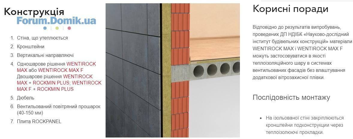

У нас минвата похоже RockWool WENTIROCK MAX
//forum.domik.ua/images/orig/full/000061 3c3e0b2078aed5.jpg
На сайте производителя раздел Навісні вентильовані фасадні системи:
https://www.rockwool.ua/applications_ua/Walls/ventilated_facade/
Корисні поради:
Відповідно до результатів випробувань, проведених ДП НДІБК «Науково-дослідний інститут будівельних конструкцій» матеріали WENTIROCK MAX і WENTIROCK MAX F можуть застосовуватися в якості теплоізоляційного шару в системах вентильованих фасадів без влаштування додаткової вітрозахисної плівки.
Корисні поради:
Строительные экспертизы говорят о строительных характеристиках, а не о вредности. Строителей в минвате интересует только ее теплоизоляционные свойства. Минвата низкой плотности продувается ветром как теплый свитер зимой на человеке без куртки. В качестве куртки служит мембрана, но т.к. мембрана горючая, то вместо нее используют тонкий слой очень плотной минваты, который не продувается. Вот строительная экспертиза вам и говорит, что слой минваты повышенной плотности может заменить мембрану в качестве ветробарьера.
