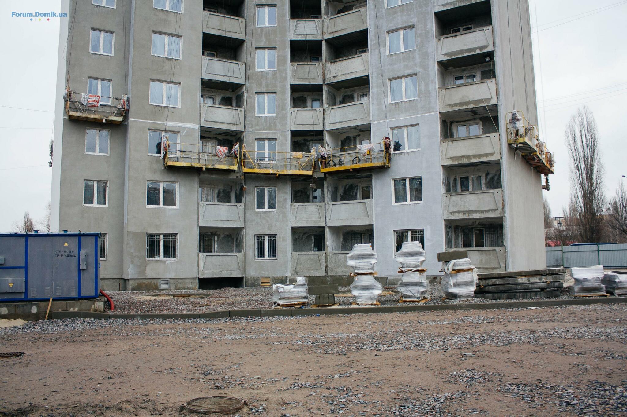

Цитата "KYIVSTONER":Американцы, массово строящие дома-каркасники, минвату закрывают мембраной, такой стандарт
Де такий стандарт, в Америці? Так там багато стандартів яких немає в нас, а в нас багато таких що не має в них.
Яку саме мін. вату вони використовують? Тай призначення у мембрани трошки інше. Мембрана захищає вату від вологи, а не навколишнє середовище від мін. вати.

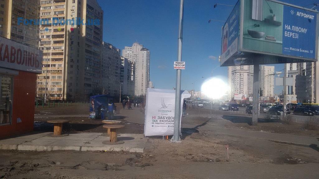

На фото палатка президентской кампании Юли. Тимошенко оплачивает: раздаточные материалы, стоимость палатки и платит зарплату работникам. И рядом палатка "Экопарк Осокорки" ...

Цитата "evrika27":На фото палатка президентской кампании Юли. Тимошенко оплачивает: раздаточные материалы, стоимость палатки и платит зарплату работникам. И рядом палатка "Экопарк Осокорки" ...
Да это сразу было понятно, что это грязная игра кого-то из конкурентов Аркады с этой великой идеей экосвалки.
Тем более, это очевидно для тех людей, кто хоть раз был на той территории возле озёр и на территории, на которой построена Патриотика до её постройки. Эти территории - сплошная свалка на песках, которая изначально планировалась под застройку.
Это всё ещё подтверждается и тем, что позавчера наш уважаемый мер-боксёр в интервью Newsone (с 26 мин. 50 сек.) заявил, что готов вести переговоры с другим застройщиком о передаче земли возле озёр, которую забрали у Аркады, чтобы там был построен «комфортный район».
А эко-дурачки - лишь пешки в этой грязной игре.

На видео наглядно показано закрытие мембраной
Минвату меньшей плотности или в целях влагозащиты закрывают пленочной мембраной.
Та я ж не кажу, що не закривають. В нас теж закривають, але ви порівняли будинок на 2-3 поверхи із 24 поверхами. Чи то все, що роблять в Америці автоматично стає всесвітнім стандартом. Там мабуть і будинки панельні не зводять, на відміну від нас.
В Києві жоден забудовник не вкриває вату на багатоповерхівці якоюсь мембраною. Лише в будинках зовсім іншої цінової категорії використовується мін. вата зі спеціальним покриттям з заводу, але теж без будь-яких додаткових мембран.
Можете задать вопрос автору видео, зачем они закрывают такую минвату мембраной, если в столице какой-то развивающейся страны считают это лишним
Думаю, условия 2-3 этажа более простые, а при 24 этажах будут совсем другие ветровые нагрузки и сквозняк между минватой и фасадной плиткой, еще некоторые жильцы будут дырявить фасад, вешая кондиционер, что также существенный фактор.
Честно, я раньше считал тип утепления наших домов плюсом, сейчас озадачен. Инвесторы считают минвату лучше пенопласта и у пожарников меньше вопросов, но кто следит за выполнением технологии? У проживших много лет в таком доме будет выше риск возникновения рака легких?

Цитата "KYIVSTONER":Можете задать вопрос автору видео, зачем они закрывают такую минвату мембраной, если в столице какой-то развивающейся страны считают это лишним![]()
Мембрана горючая, позволяет распространяться пламени с первого до последнего этажа. В котеджном строительстве это не проблема, а в многоэтажном - недопустимо. Минвату надо штукатурить по технологии "мокрый фасад" чтобы она не выветривалась без мембраны, но это сложнее, а в Эврике все делается по принципу как попроще, а не как правильнее. Однако есть пример того, как такой панельный дом утеплили правильно - это улица Межевая 23б. Там минвату штукатурили по технологи мокрый фасад, но строила естественно не Аркада.

Я не думаю, что мокрая штукатурка минваты долговечнее, эстетичнее, безопаснее и дороже вентилируемого фасада, который устанавливает "Аркада". Тут какая-то другая причина. Ну и мембрана в высотных зданиях, действительно, пожароопасна (на Ютюбе можно найти многочисленные видео, подтверждающие это). На мой взгляд, аркадовские дома с вентилируемым фасадом в "Патриотике" и "Эврике" смотрятся гораздо лучше домов, утепленных другими способами.

Цитата "alex_feofania":Я не думаю, что мокрая штукатурка минваты долговечнее, эстетичнее, безопаснее и дороже вентилируемого фасада, который устанавливает "Аркада". Тут какая-то другая причина.
Мокрая штукатурка безопаснее, но ее сложнее и дольше делать. Нужно нанимать квалифицированных штукатуров, которые все уже в Польше, и использовать сыпучие материалы, которые легко украсть. Сканрок же наоборот - решение всех организационных проблем, т.к. они вообще предоставляют свою бригаду монтажников и дают гарантию. Это вообще получается полный аутсорс фасада. Застройщику не надо ни о чем беспокоиться, только деньги перечисляй вовремя и будет фасад.
Вентилируемый фасад Scanroc дороже и эффективней мокрого фасада, поэтому замечание по поводу экономии не в тему.

Как то странно это обсуждение минваты возникло и активно поддерживается на форуме последние дни. Поверьте, стойки ведутся по проектам (прошедшим комплексные экспертизы в т.ч. СЭС и техусловиям производителей сертифицированных материалов), при сдаче дома комиссия ГАСКа изучает весь пакет документации (в том числе акты на скрытые работы), выезжает на объект, может заставить вскрыть часть фасада, да и им было бы за счастье придраться к чему ни будь, но дома строятся по данной технологии (и не только Аркадой) значит все ОК.

В честность наших СЭС и ГАСКов, в правдивость сертификатов и качество материалов не верю. Найдите примеры, где на Западе утепляют многоэтажки минватой без мембраны, тогда поверю.
