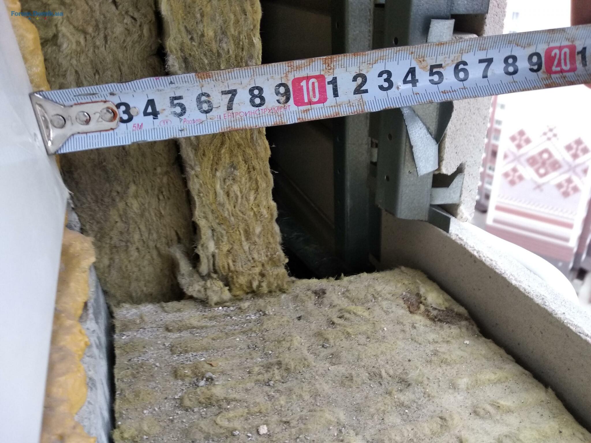

кстати, еще один интересный момент. Кондиционерщики разбирали плитки фасада, чтобы там сделать аккуратные отверстия под магистрали и обратили внимание на следующее. Фасад смонтирован не совсем правильно - при монтаже не были отогнуты верхние стопоры плиток. то есть, плитка висит только на нижнем крюке. На моем фото, это кстати, видно. Может, конечно, это только мне так повезло, но, подозреваю, что во всем доме такая фигня.

Цитата "Anrew":
Я постараюсь, сегодня сфоткать с рулеткой, если до моего приезда раборчие не закроют откос отливом. Я написал свои впечатления, но 5 см на внешнем слое нет. А внутренний слой реально очень мягкий и его можно как сжать до 3 см, так и распушить до 7-8.
Дякую Вам - це буде корисна інформація!
Цитата "Anrew":кстати, еще один интересный момент. Кондиционерщики разбирали плитки фасада, чтобы там сделать аккуратные отверстия под магистрали и обратили внимание на следующее. Фасад смонтирован не совсем правильно - при монтаже не были отогнуты верхние стопоры плиток. то есть, плитка висит только на нижнем крюке. На моем фото, это кстати, видно. Может, конечно, это только мне так повезло, но, подозреваю, что во всем доме такая фигня.
Можливо, розрахунок на те, що верхню частину нижньої плитки буде утримувати нижня частина верхньої плитки?... Інакше це грубе порушення, що може становити загрозу життю чи здоров'ю громадян.
Пане ИзАркади, велике прохання звернути на цей факт Вашу увагу.
Завчасно Вам дякую!

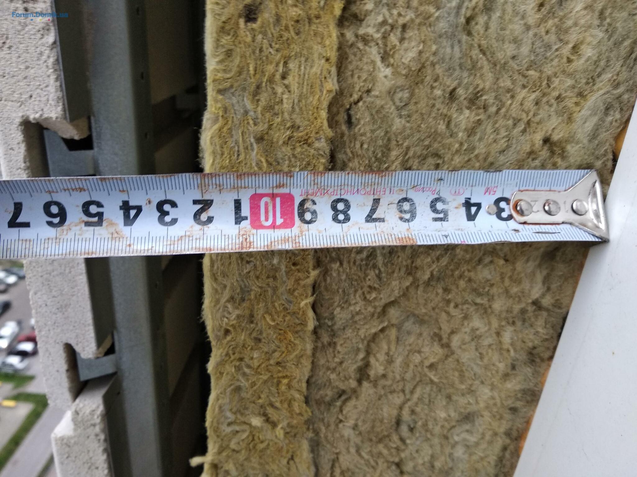

В общем, от 8 до 12 см слой пирога утеплителя получается. В зависимости от того, как прижат утеплитель. Фото с мобильного инета не лезут. Позже добавлю.

тот дом что с замерами каменной ваты - его АЗУР строил?
Если не АЗУР, то разговор ни-о-чем. У каждого подрядчика свои поставщики и это совсем не значит что в Еврикее такой же утеплитель. Плюс, Патриотика не Еврика и наоборот
Без замеров в Еврике бессмысленно стоить теории, ориентируясь на фото другого комплекса

Цитата "UkrAndrey":тот дом что с замерами каменной ваты - его АЗУР строил?
Если не АЗУР, то разговор ни-о-чем. У каждого подрядчика свои поставщики и это совсем не значит что в Еврикее такой же утеплитель. Плюс, Патриотика не Еврика и наоборот![]()
100% а ещё Азур сам не утепляет, утепляет ихний подрядчик и на каждом доме разный )).
