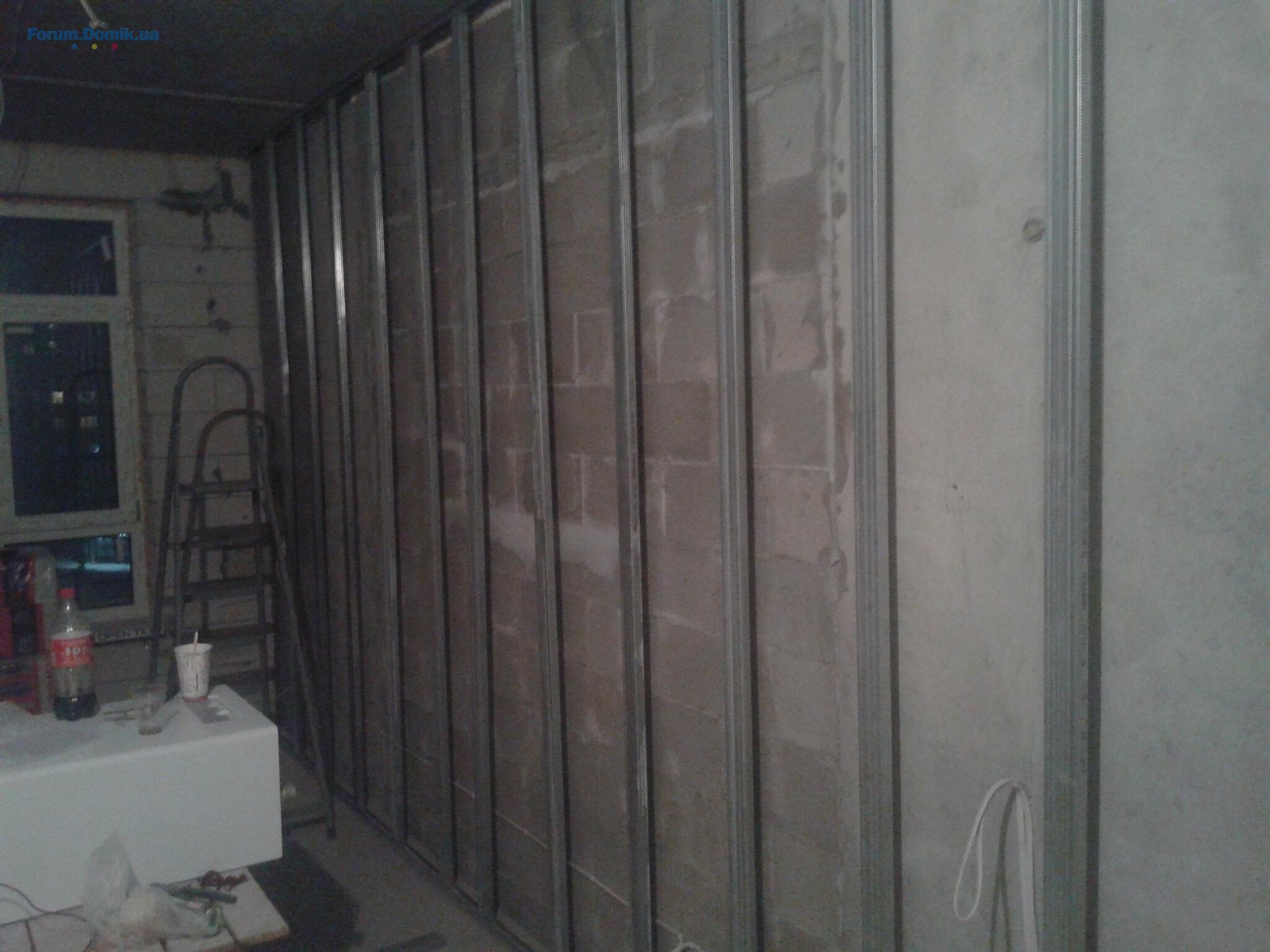

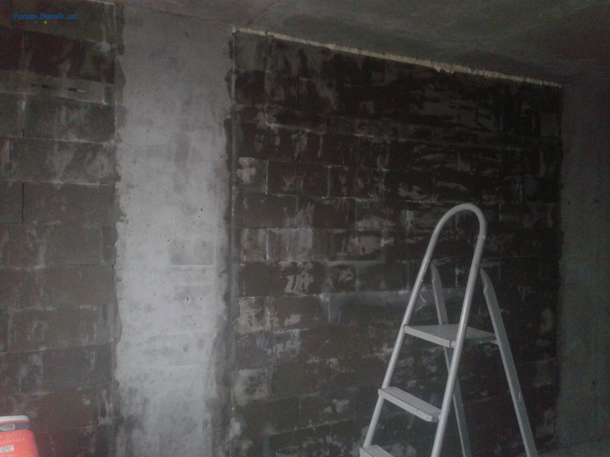

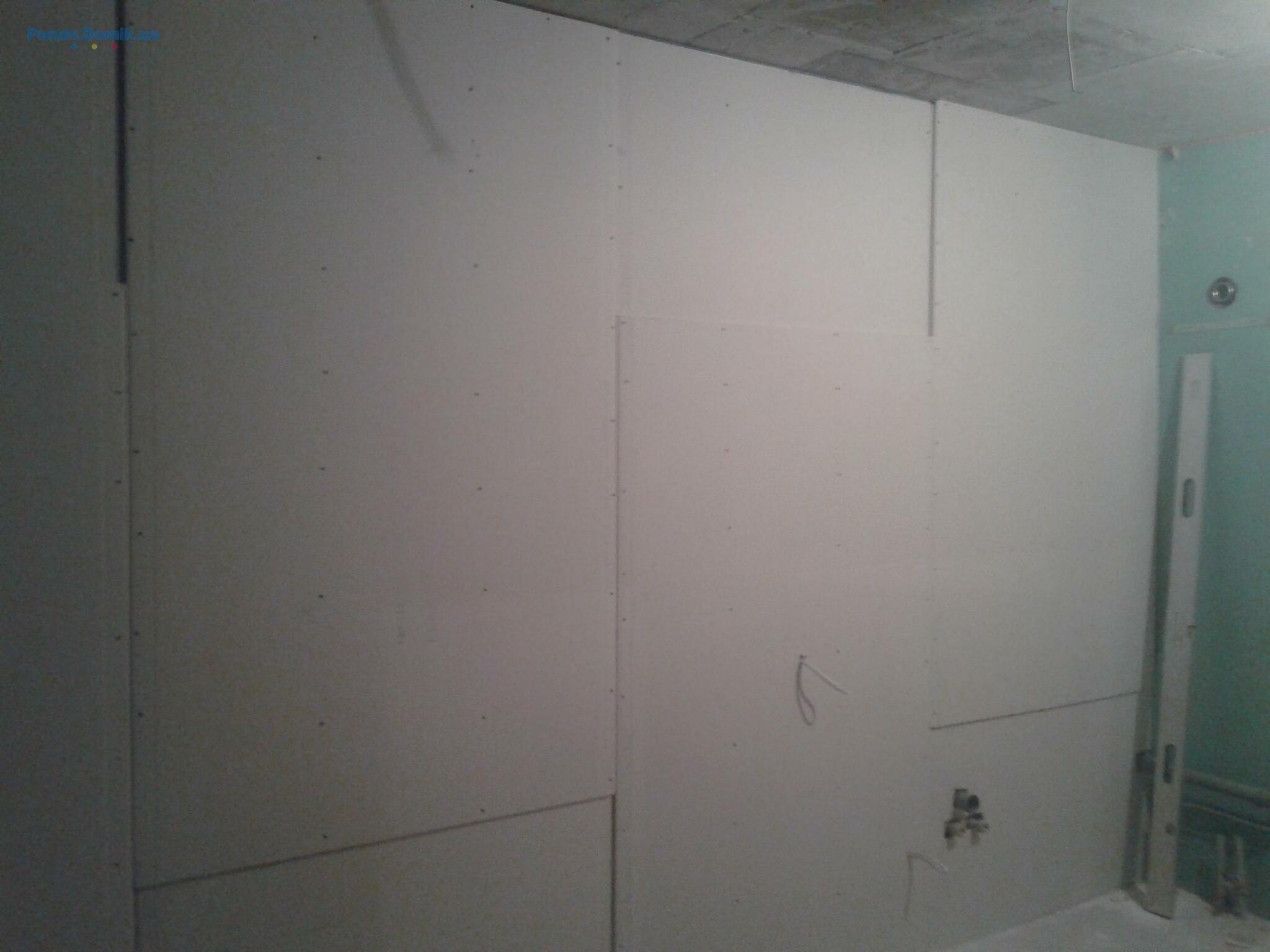

Оживлю немного ветку) Решился на звукоизоляцию кухни и не пожалел - попались толковые мастера, которые ещё и сантехнику паяют. По деньгам получилось около 400 грн. за квадрат с материалами. Киевские конторы просили от 1000
Небольшой фотоотчет.

Цитата "kwon":Оживлю немного ветку) Решился на звукоизоляцию кухни и не пожалел - попались толковые мастера, которые ещё и сантехнику паяют. По деньгам получилось около 400 грн. за квадрат с материалами. Киевские конторы просили от 1000Небольшой фотоотчет.
400 за квадрат з матеріалами це взагалі безкоштовно!
А по чому Ви судите, що толкові майстри? Вже робили собі звукоізоляцію і знаєте сам процес? Чи інтернет?)

Цитата "zheka3789_2":
400 за квадрат з матеріалами це взагалі безкоштовно!![]()
Изучил кучу форумов по этому вопросу и выбрал для себя оптимальную начинку. Потом созванивался с несколькими мастерами и все заверяли, что знают как надо и сделают за пол-дня стену. Я говорю: хочу так и так, чтоб с полиэтиленом (он снижает вибрацию) и двойным ГКЛ. А они мне: мы сами с усами, не надо тут никакой полиэтилен и одного ГКЛ хватит. К тому же, там надо было и трубы перепаивать под мойку. От безнадеги позвонил знакомому сантехнику, а он оказывается такое уже делал и согласился на мои условия: усиленный профиль через 40 см на звукоизол. ленте, аккустическая минвата Роквул 5 см, полиэтилен 200, двойной ГКЛ в шахматном порядке.
Ну про те, що одинарного ГКЛ вистачить - то дійсно "експерти" казали)))
Не зрозумів про поліетилен - куди він і навіщо (він же буде "запарювати" стіну), і що таке "профіль на звукоізоляційній ленті"????

В новой линии есть спец. лента, она подкладывается под УД-профиль, чтобы не передавалась вибрация через металл и под навесы тоже квадратики вырезал. Полиэтилен кидается сверху на вату и изолирует её с моей стороны от влаги и он глушит вибрации. Потолок не буду, монолит сам по себе хорошо держит звук, а от ударной вибрации вата не спасет - деньги на ветер.

Цитата "kwon":В новой линии есть спец. лента, она подкладывается под УД-профиль, чтобы не передавалась вибрация через металл и под навесы тоже квадратики вырезал. Полиэтилен кидается сверху на вату и изолирует её с моей стороны от влаги и он глушит вибрации. Потолок не буду, монолит сам по себе хорошо держит звук, а от ударной вибрации вата не спасет - деньги на ветер.
Не бачу монтажної рейки.на що кріпити будете ящички кухонні?не на картон ж?))є ще один напівкустарний метод покращення нафкому.коронка,перфоратор,дирка зверху(3 на блок),задувається спец суміш з пінопластом,заштукатурюється.і площа не зменшується.
В районі ящиків крок профілю зменшений до 30 см, рейка не потрібна. Три дірки в кожному блоці?
Ви це серйозно
Що за спец суміш така і скільки вона коштує? Вперше чую... Тоді ще не забудьте вскрити кожен шов і задути, бо там теж порожнина... Чудес не буває, без збільшення товшини конструкції акустичної ізоляції не досягти. Максимум - досягнете ефекту цегляної перегородки.zheka3789_2
