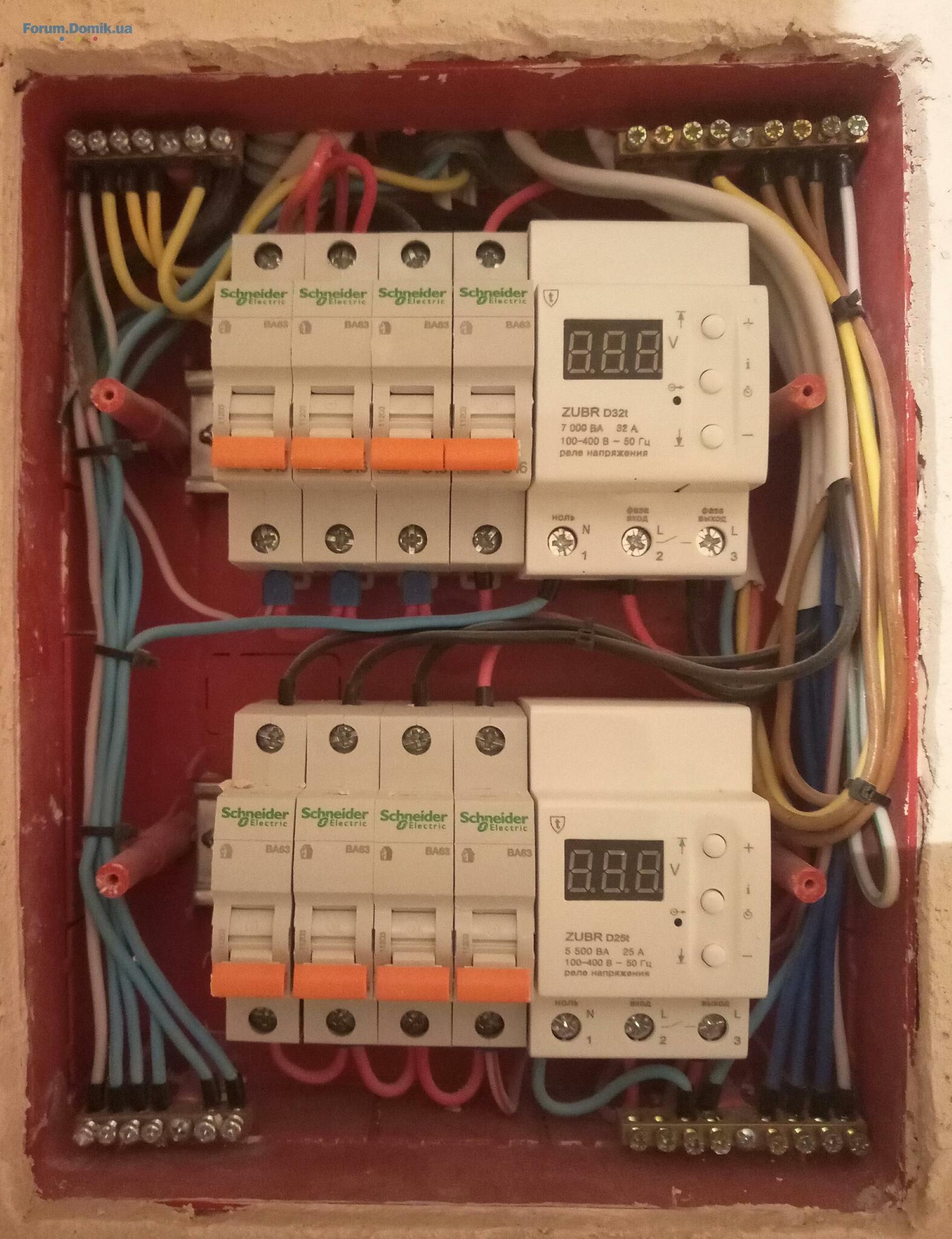

Я не електрик, але працював з електрикою. Для себе вирішив робити електрику сам, тим паче що досвід невеликий є. Передивився багато інформації і вирішив кабель ВВГнг, взяв Запоріжкабель.
Так я зробив знайомому і собі щось подібне плану.

Цитата "Dim_Ka":Я не електрик, але працював з електрикою. Для себе вирішив робити електрику сам, тим паче що досвід невеликий є. Передивився багато інформації і вирішив кабель ВВГнг, взяв Запоріжкабель.
Багатожилка - "-";
Шнейдер - "+++++++++++++";
Поради, з Вашого дозволу - щиток треба трохи більший брати, з запасом, автомати підписувати (хоча може й підписано на коробці) і як перемичку між автоматами використовуйте гребінку - ціна невелика, а практичності безмежно) По наповненню - де УЗО????
