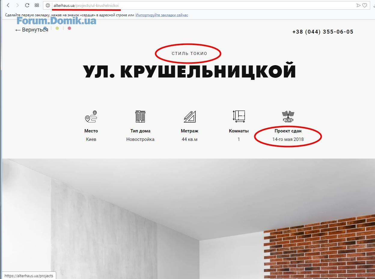

От имени компании Alterhaus, хотим прокомментировать данную тему обсуждения, созданную нашей заказчицей Натальей.
Ремонт обсуждаемой квартиры по ул. Соломии Крушельницкой завершен, все работы выполнены в полном объёме, согласно договорным обязательствам.
Это подтверждают фотографии, сделанные на момент завершения работ, после финального клининга. Фото размещены у нас на сайте в портфолио, с ними можно ознакомиться в свободном доступе (https://goo.gl/MV22rT). Акты выполненных работ высланы Наталье заказным письмом, так как, к сожалению, в офис к нам она не приходит, и документы, а также, ключи не забирает. Ключи находятся в нашем офисе, мы уже две недели просим Наталью забрать их.
К сожалению, в строительном бизнесе бывают случаи, когда клиент после окончания ремонта пытается разными способами уйти от ответственности рассчитаться за проделанную работу. У нас за плечами около 100 выполненных ремонтов, десятки благодарных отзывов от реальных людей, и такой случай у нас впервые. К сожалению, Наталья распространяет о нашей компании неправдивую информацию, и таким образом, на наш взгляд, пытается уйти от выполнения своей части договоренностей. При этом, забывая о существовании законодательной ответственности за клевету и оскорбления в адрес физических и юридических лиц.
С нашей стороны, все условия договора выполнены. У нас есть сертификаты качества на используемые материалы, дизайн-проект и спецификация, утвержденные и подписанные заказчицей, где каждый пункт и позиции материалов отделки и комплектующих обсуждались, согласовывались, и согласно которых выполнялся ремонт. Также, мы имеем материалы переписки в мессенджере и электронной почте, где фиксировались и согласовывались желаемые Натальей изменения; другие документы. Это обширный пакет документов, предъявлять их на форуме считаем неэтичным и незаконным согласно Закону о защите персональных данных. Это материалы для суда и мы готовы отстаивать свою позицию в судебном порядке.

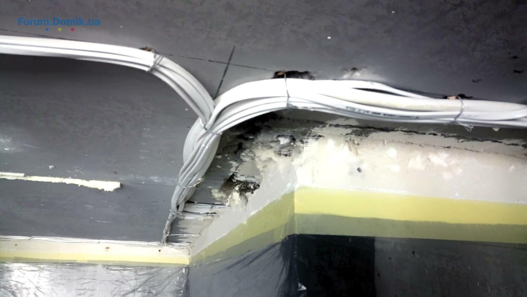

Мы хотим рассказать про сертификаты качества. Это 6 сертификатов, которые сотрудники alterhaus скачали с сайта производителя шнуров. Хотя были использованы только 2 вида кабеля этого производителя.
Сотрудники allterhaus утверждают, что документ соответствия продукции ГОСТу являются исчерпывающим указанием на область и главное - способы применения.
Это говорит либо о дремучем непрофессионализме, либо об умышленном игнорировании законодательства Украины и обмане потребителя услуг.
Производитель шнуров и проводов ШВВП и ПВС очень удивится, когда узнает что такой монтаж выполнен на основании их сертификат.

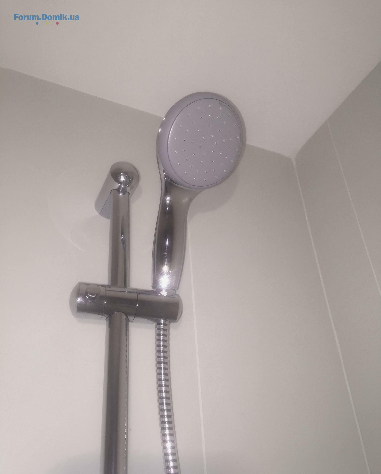

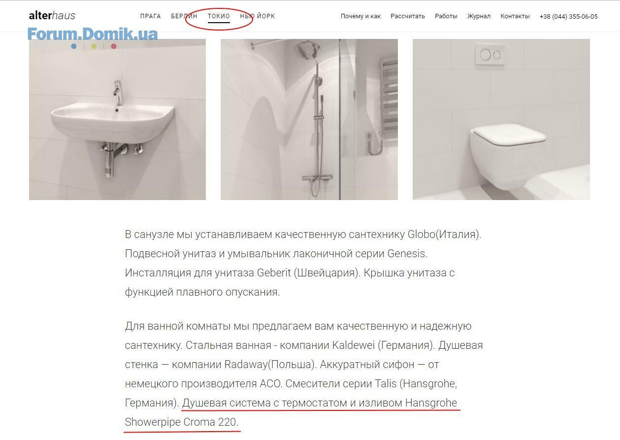

Сегодня душевая система.
Скрин с сайта Alterhaus сделан 5 октября 2017 г. - информация этого времени актуальна для действия нашего договора. Сайт тогда еще находился на домене alterhaus.com.ua.
Сейчас сайт редиректит на домен .ua и изменил дизайн.
Прилагаем фото душевой системы, которая должна была войти в дизайн "Токио" и фото реально установленного

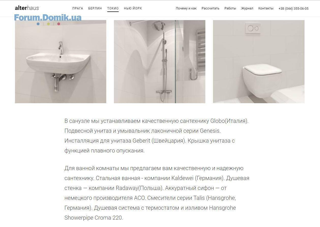

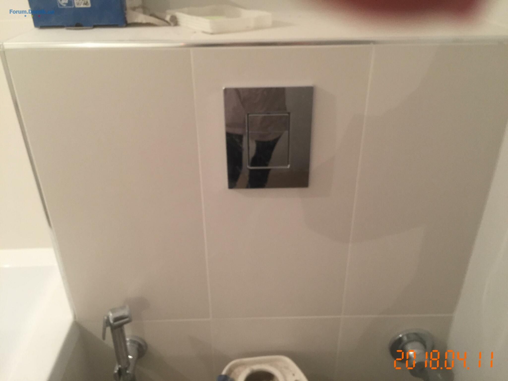

Сегодня инсталяция и унитаз. Что обещают на сайте и что реально устанавливают.
В рекламе "Токио" - инсталяция для унитаза Geberit (Швейцария). Унитаз - Globo (Италия).
В реальности - инсталяция для унитаза Grohe. Унитаз - Kolo Modo.

Одно дело оценивать ремонт. другое - видеть разницу на примере составляющих. Ожидание и реальность отличаются значительно. Пусть лучше компания поясни этот момент...
Цитата "Wella":Как Alterhaus обманывает клиентов на ремонтах квартир под ключ.
Очередной этап развода - замена чистовых материалов.
Grohe сейчас даже получше Geberit, Kolo бюджетнее, но по качеству вполне хорош. А кнопку могли и горизонтально поставить как у Geberit...
