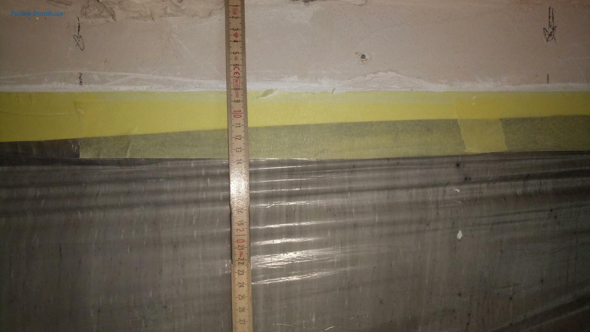

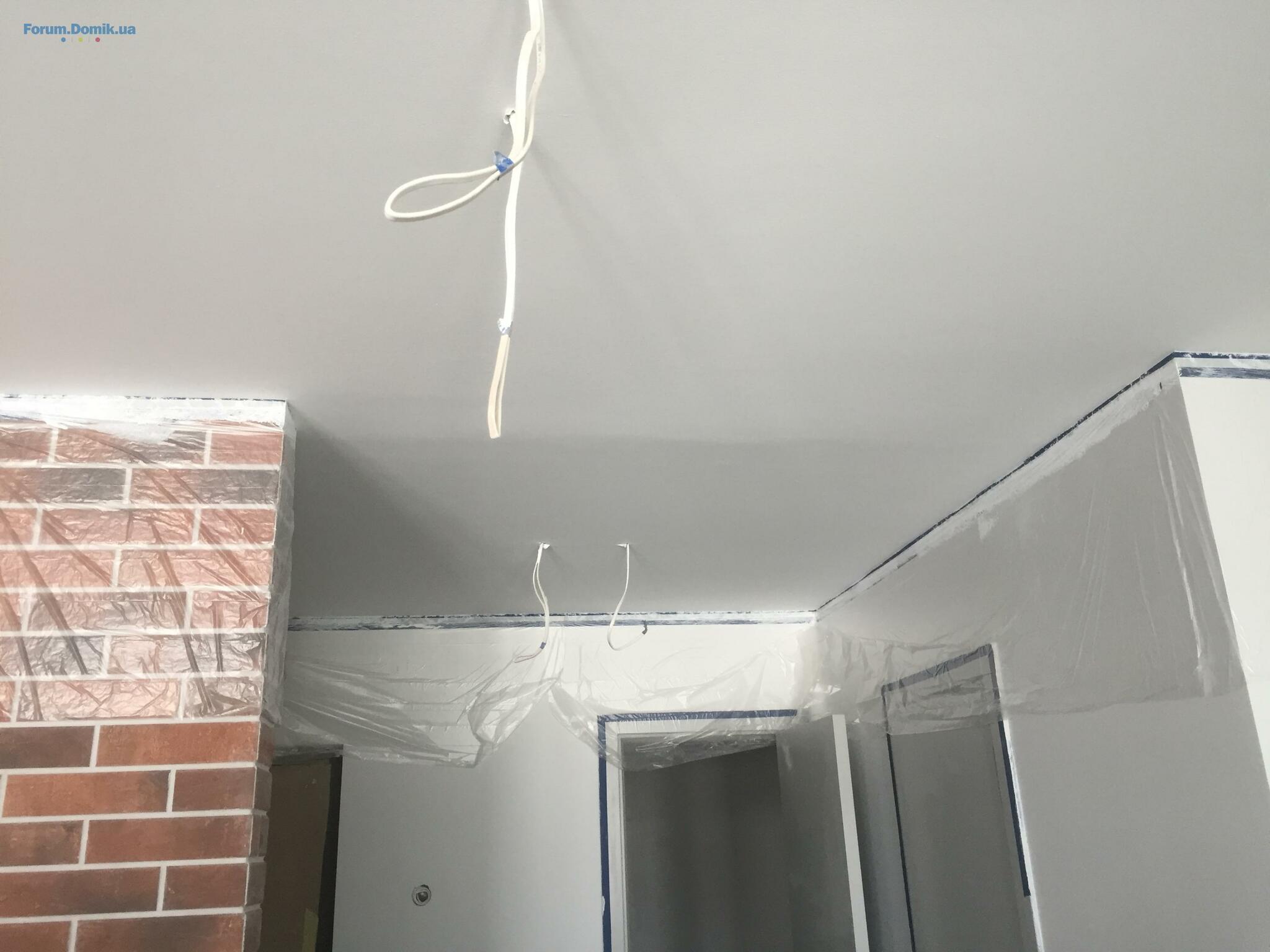

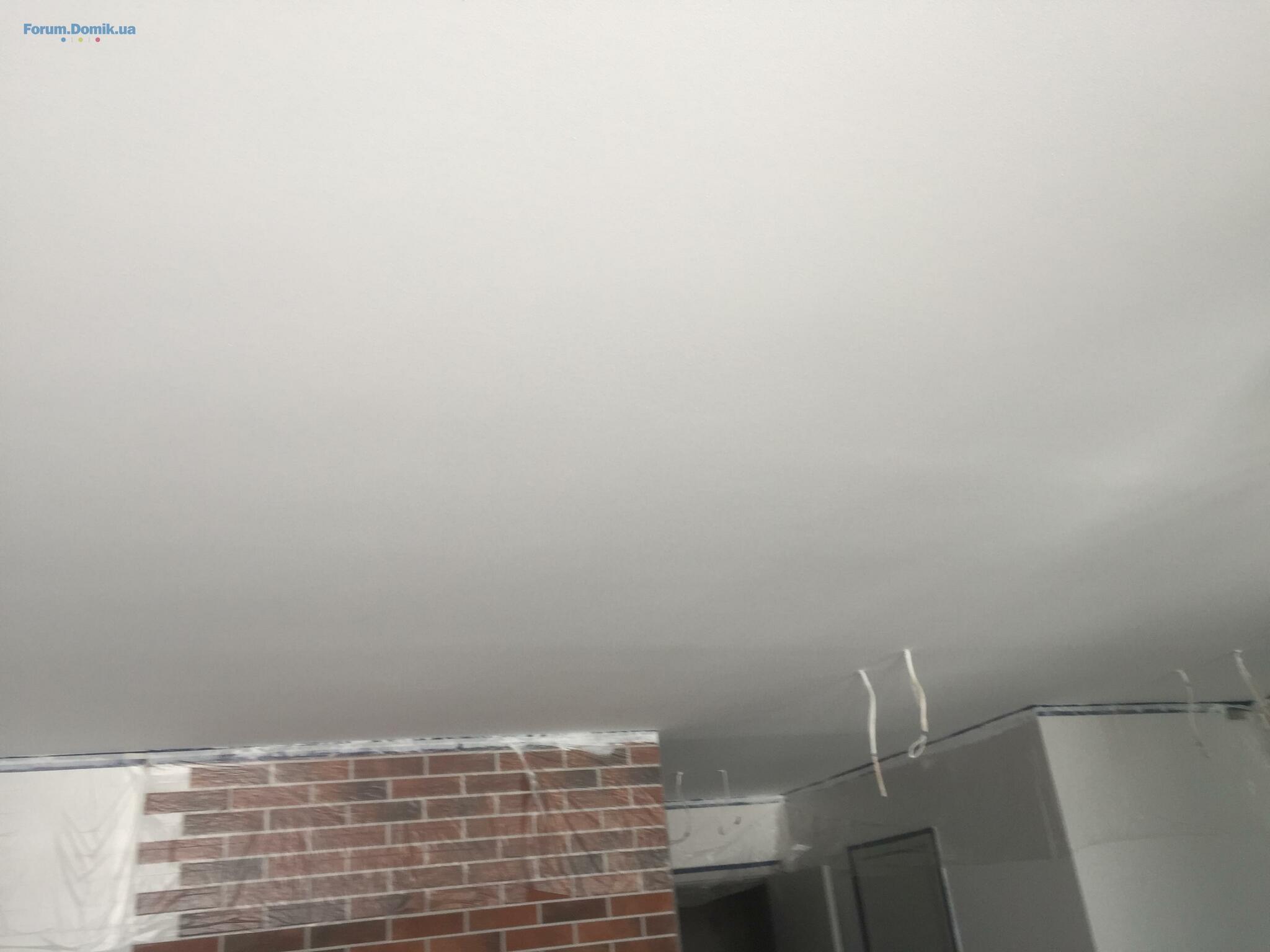

То, что видно на фото - это не игра света, это реальные провисания гипсокартона в нескольких местах.
Больше месяца я просила исправилт кривой потолок. Обещали. Но по факту считали, что и так сойдет. Не прокатило. Потолок демонтировали. То, что мы увидели под ним привело в шок.

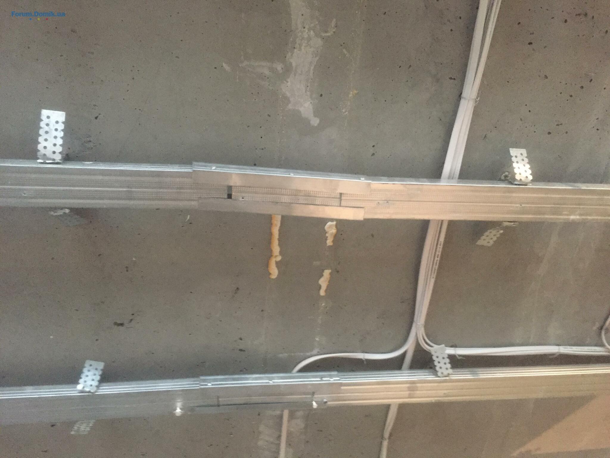

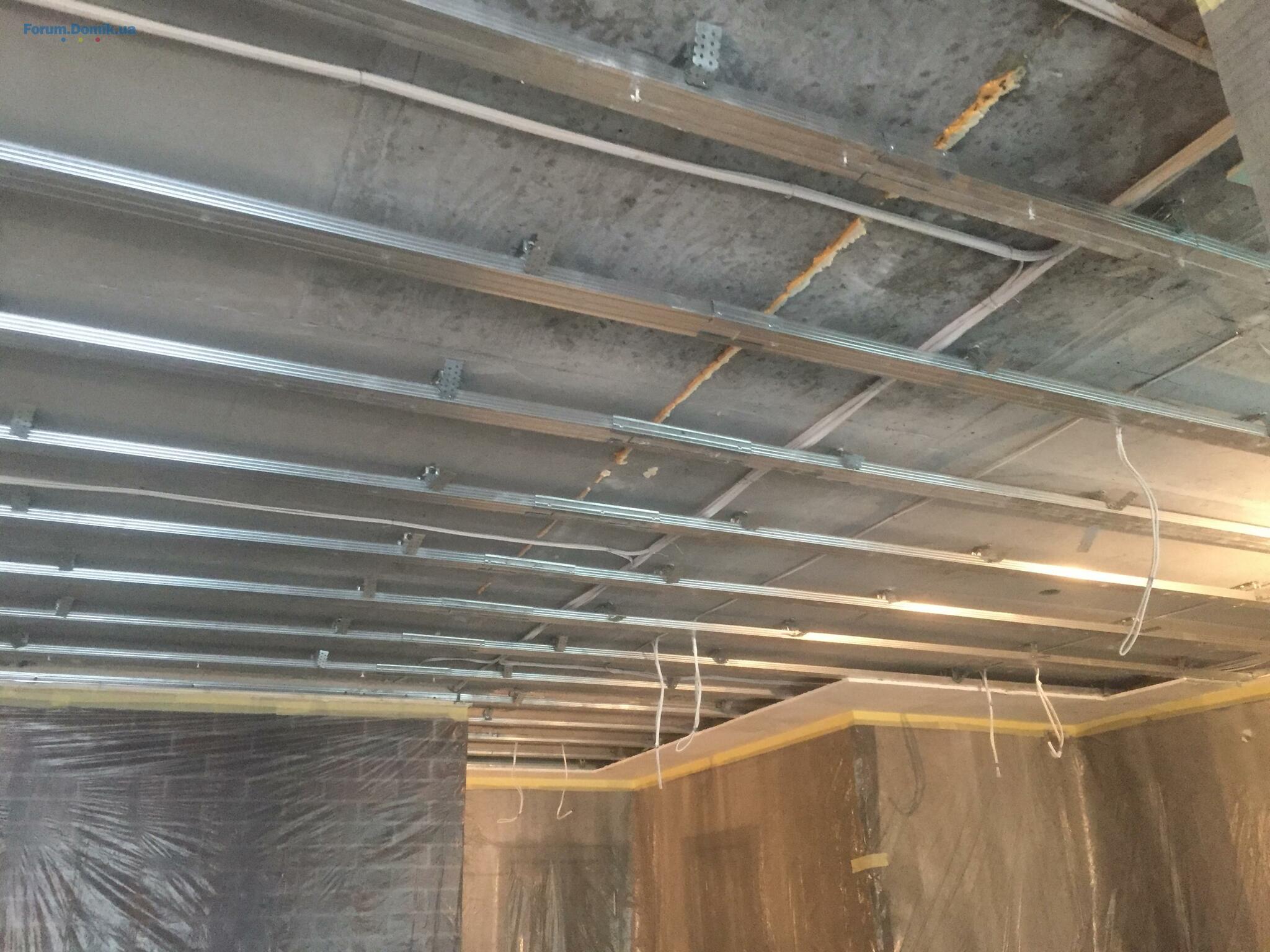

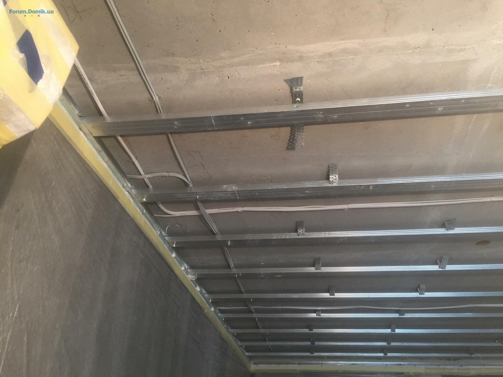

Высота потолков в квартире всего 2,5 м. И я была против гипскартонных потолков или натяжных. Мы хотели оставить "родной" бетонный потолок, облагородив под "лайт лофт". Специалисты Alterhaus убедилил меня в том, что такой потолок не функционален и будет плохо выглядеть при такой высоте. Заверили, что гипсокартоном смогу опустить по минимуму, на 5 см. После выполнения работ они продолжали утверждать, что потолок опущен на 5 см, и только в некоторых места чуть более, чтобы выровнять.
После демонтажа стало отчетливо видно, что потолок опущен на 8 - 10 см.
Прилагаю фото профильного каркаса от "профессионалов". Там же видна электропроводка (о ней я расскажу и покажу фото позже). А пока еще не закончена история многострадального потолка, который до полного демонтажа уже переживал этапы реконструкции.
to be continued

реально косячно.
они бы лучше CD вставляли один в один. это намного лучше чем их кривые удлинения с помощью UD27. и бабочек надо было больше раза в 2 поставить.

Эти люди видимо зарабатывают свои деньги за советы, а не качество. Насоветовали, накосячили и живите как хотите. Страшно подумать, что будет дальше. Прям пособие о том, как не нужно делать.

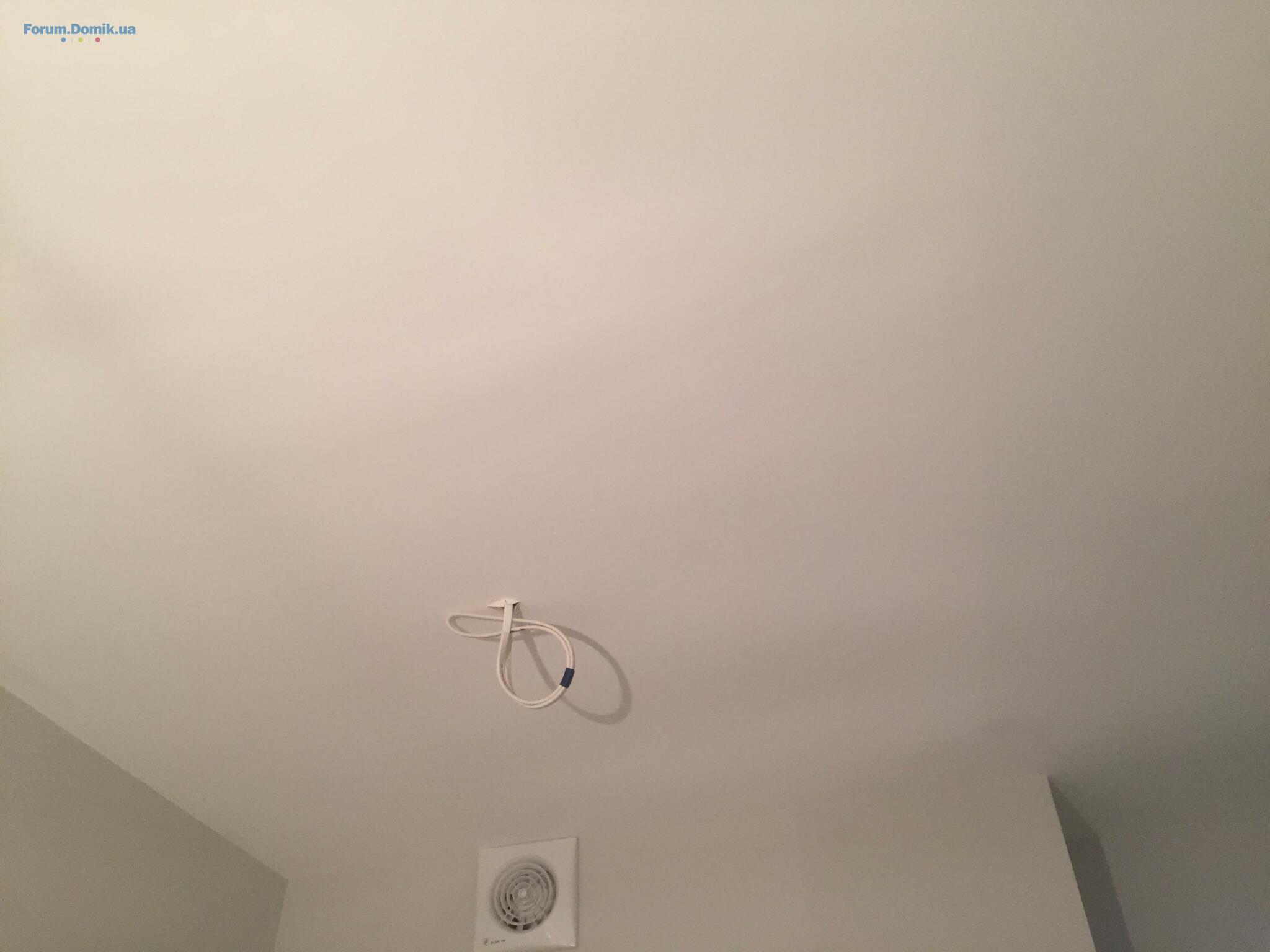

Профиль, подвесы и направляющие были кривые, без маркировки, неизвестного происхождения. Тонкие, как из фольги.

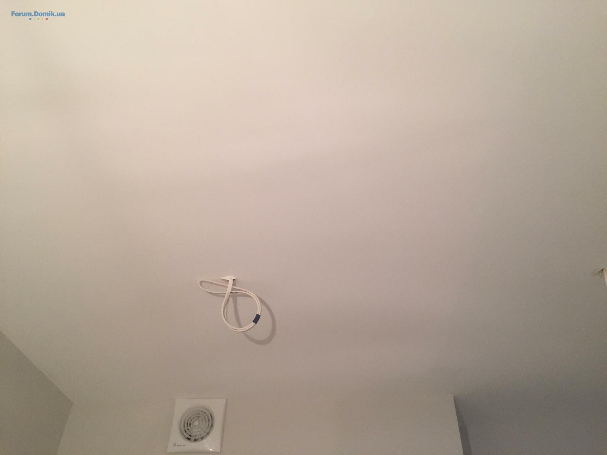

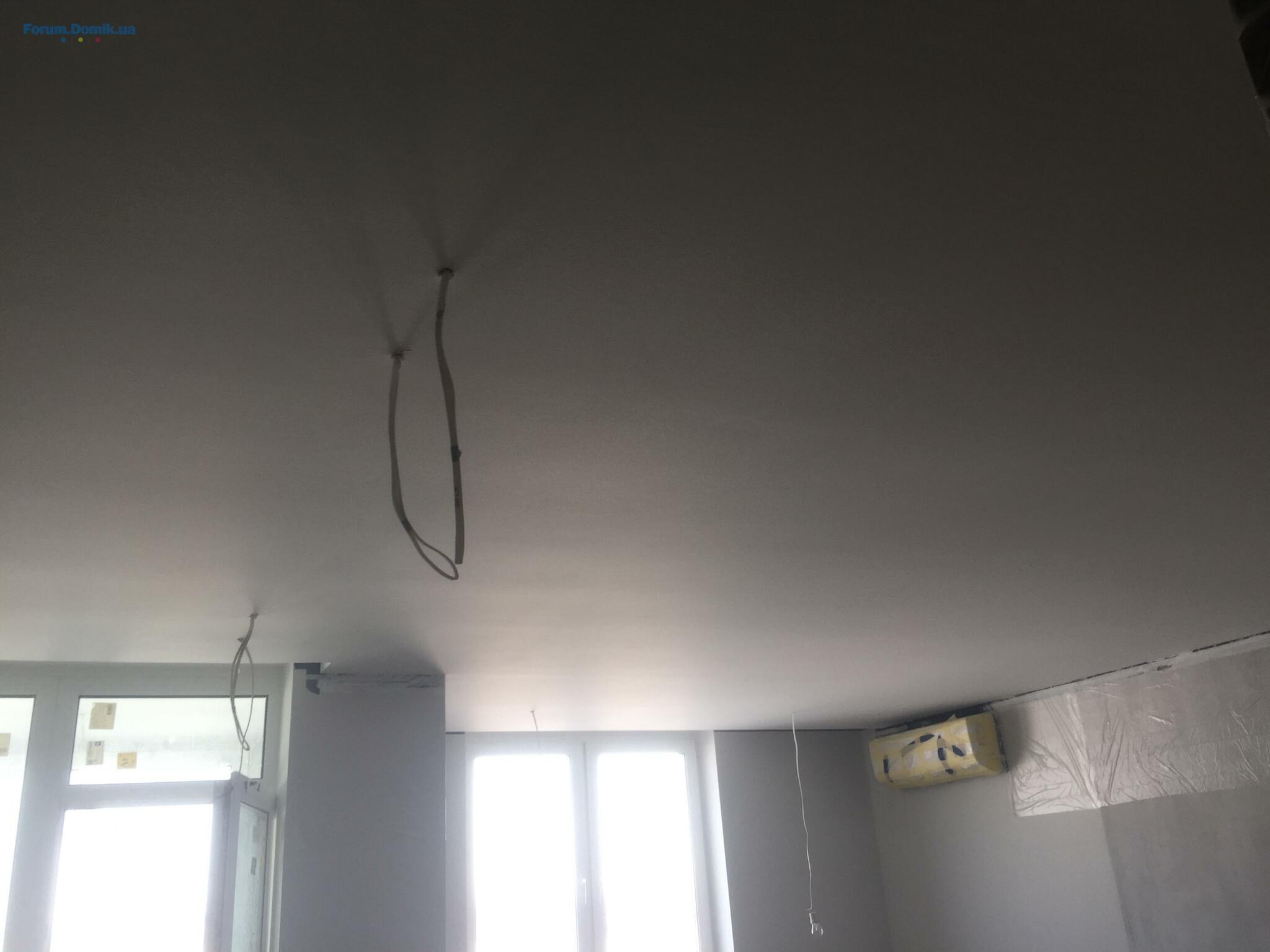

Сегодня посмотрела на потолок в санузле, который был ровный еще 2 недели назад. А сделали его 2 месяца назад.
Потолок тоже пошел буграми и провис. Освещение времянка, но на фото все видно.

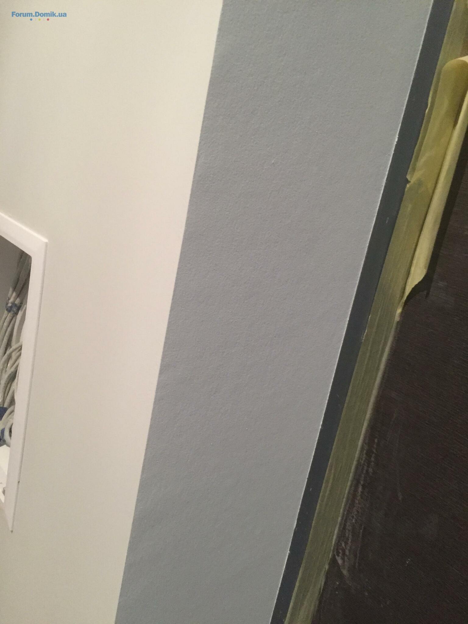

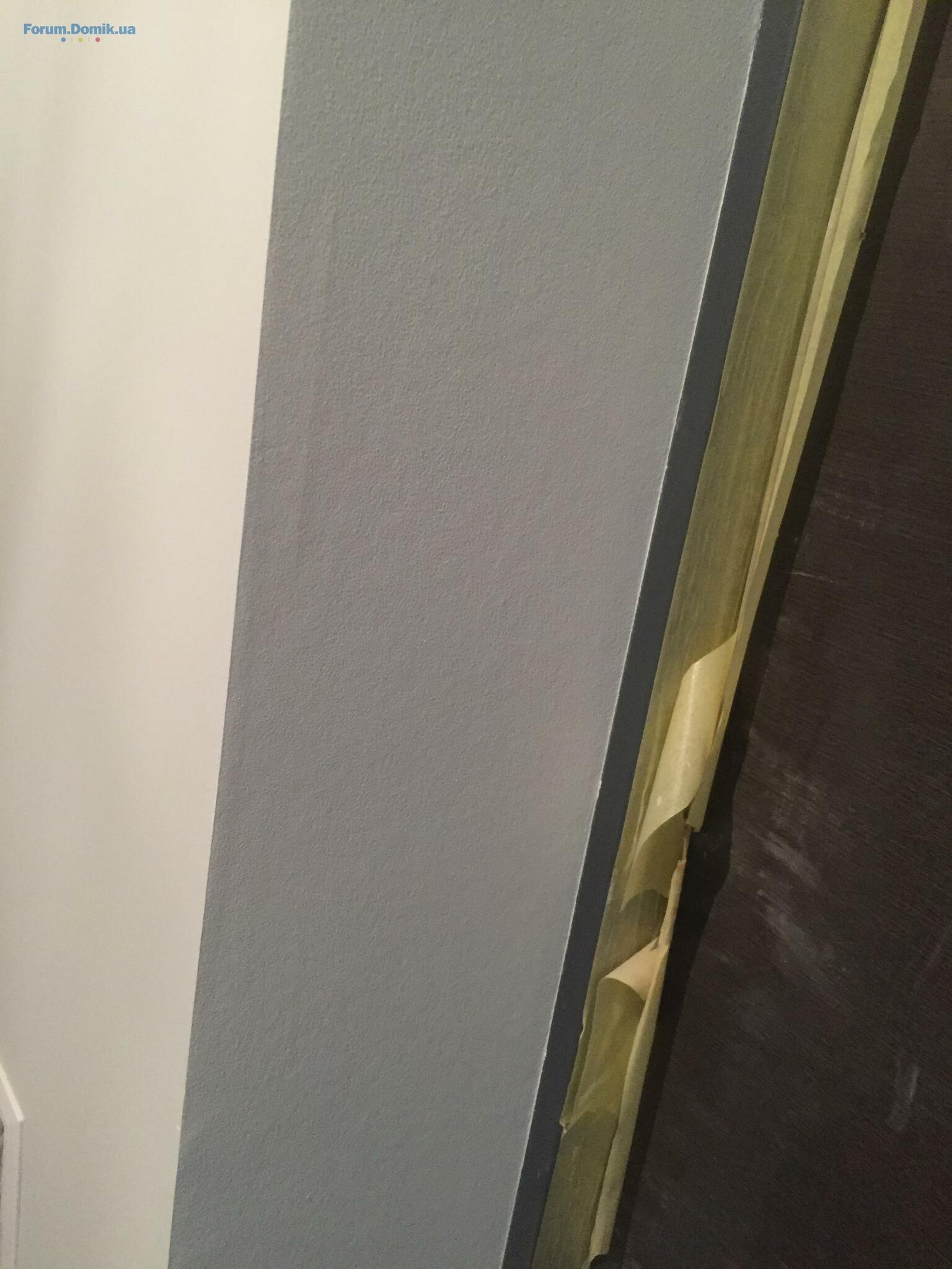

Еще фотка откоса возле входной двери. Откос из гипсокартона на клей. Тоже вздулся. Значит и сам гипсокартон неизвестного происхождения и сомнительного качества.

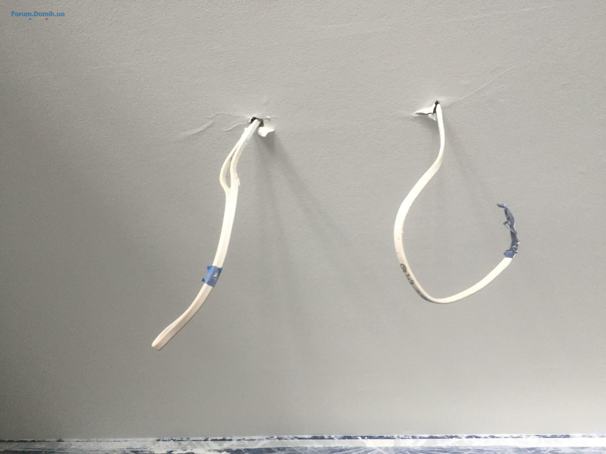

А проводка судя по проводам - ШВВП проводом? Его нельзя использовать для долговременной эксплуатации, он предназначен только для подключения приборов. Используют только моножильный кабель типа ВВГ и разновидности.
